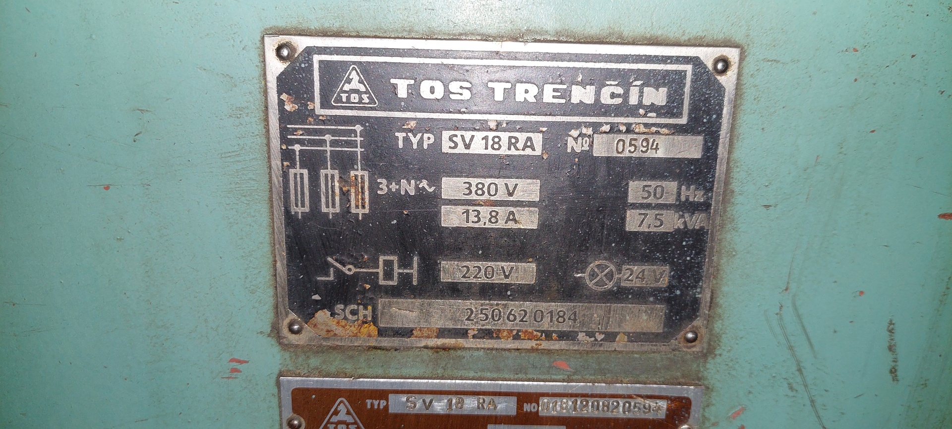

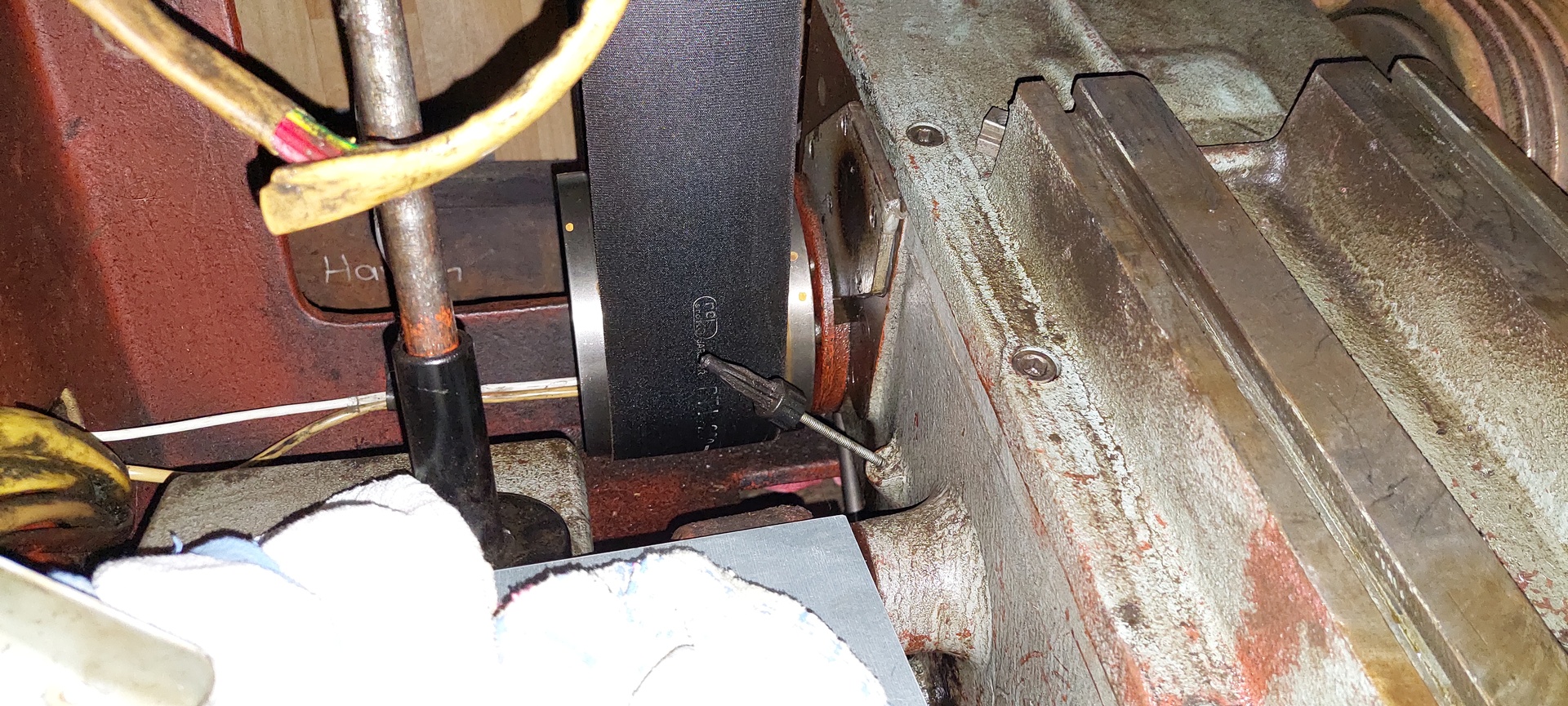

TOS eszterga, megtudja mondani mit állíthat kapcsolhat az a bovden ami oda mehet be a képen látható helyre a lapos szíj melletti kiálló pöcökre gondolok, meg melyik tekerentyű kapcsolná?
Másik képen az eszterga típusa.
Előre is köszi!
Előtolás feszessége. A lakatszekrényen jobb elején lévő 10 állású tekerentyűből van "vezérelve". Ha könnyen kiold, vagy olyan fogást veszel amit nem bír "tolni" akkor feszíteni kell rajta.
Tehát most hogy nincs bent, az előtolás nagyon könnyen kioldhat?
Ha jól gondolom?
Esetlegesen tudnál e valami használható gépkönyvet amiben ez is benne van, jó lenne teljesen rendbe tenni...
Köszi!
Az enyémet odaadtam amikor eladtam a gépet. Csuhás könyvtárában van a szakirodalom "text" -ben link, letölthető digitális formában. Nem tudom abban megvannak-e a rajzok.
A főorsó ház alsó felén van az olaj visszavezető cső becsatlakozása, ha már szerelgeted vedd ki, jól eltömítve tedd vissza, így is fog valahonnan olaj odakerülni, de ebből konkrétan a lapos szíjra tud csepegni, és rövid időn belül nem fogsz neki örülni. -látom új szíj van rajta

Mechanikus fék, a főorsó irányváltó kar működteti.
Azért van, hogy ne kelljen "kontrázni".
A lakatszekrényben lévő nyomatékhatároló 10 fokozatú tekerentyű egy rugót feszít elő ami az előtolás kikapcsolási nyomatékát hivatott beállítani .Annak a teljes mechanikája a lakatszekrényen belül van...
Igazad van, Antal Gábor is felhívott délután, hogy zöldséget beszéltem.
:) Engem is, úgy hogy  visszakötésre nem kerül ez már biztos, gondolom az előző gazdi is az esetleges problémák elkerülése végett kötötte ki
Abba az alsó szekrény részben, ami káosz van, ehhez képest az E400 csúcskategória, remélem minden másban beváltja a hozzáfűzött reményeket.
Mert egyenlőre nem nyűgözött le a TOS, egyedül a jobban futó szánok, a külön olajozás, bár annak csövezése is elég tré gyárilag...
Minden esetre köszönöm a segítséget!

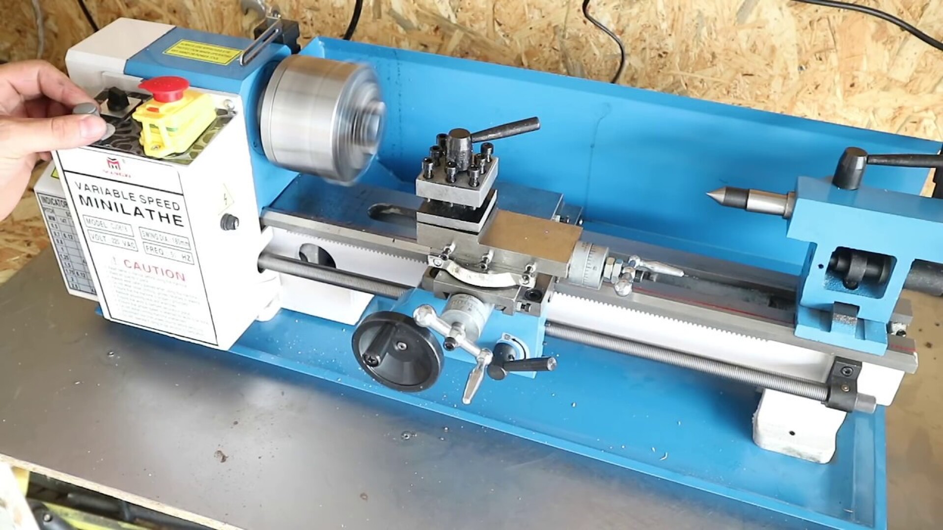

Érdekelne hogy van e köztünk olyan aki a kis kínai műszerész esztergát mondjuk úgy használhatóvá tett már!?
Van egy nálam, de lenne mit javítani rajta, a főorsó csapágyait cseréltem kúpgörgős csapágyakra, nagyon jó lett az a része.
De a keresztszán és társai nem elég stabilak, egyszerűen le/beszúrni nem tudok vasba, egyébként szépen dolgozik csak stabilabbá kellene tenni. Vettem hozzá váltólapkás késeket, ezzel megint egy szinttel javult a mutatvány, szóval ha valaki akad itt aki szedett már rendbe ilyent szívesen beszélgetnék kicsit vele.
Ezer és egy forgalmazó forgalmazza, de egy licensz mindegyik, a kép nem saját de lényegében ugyanez
