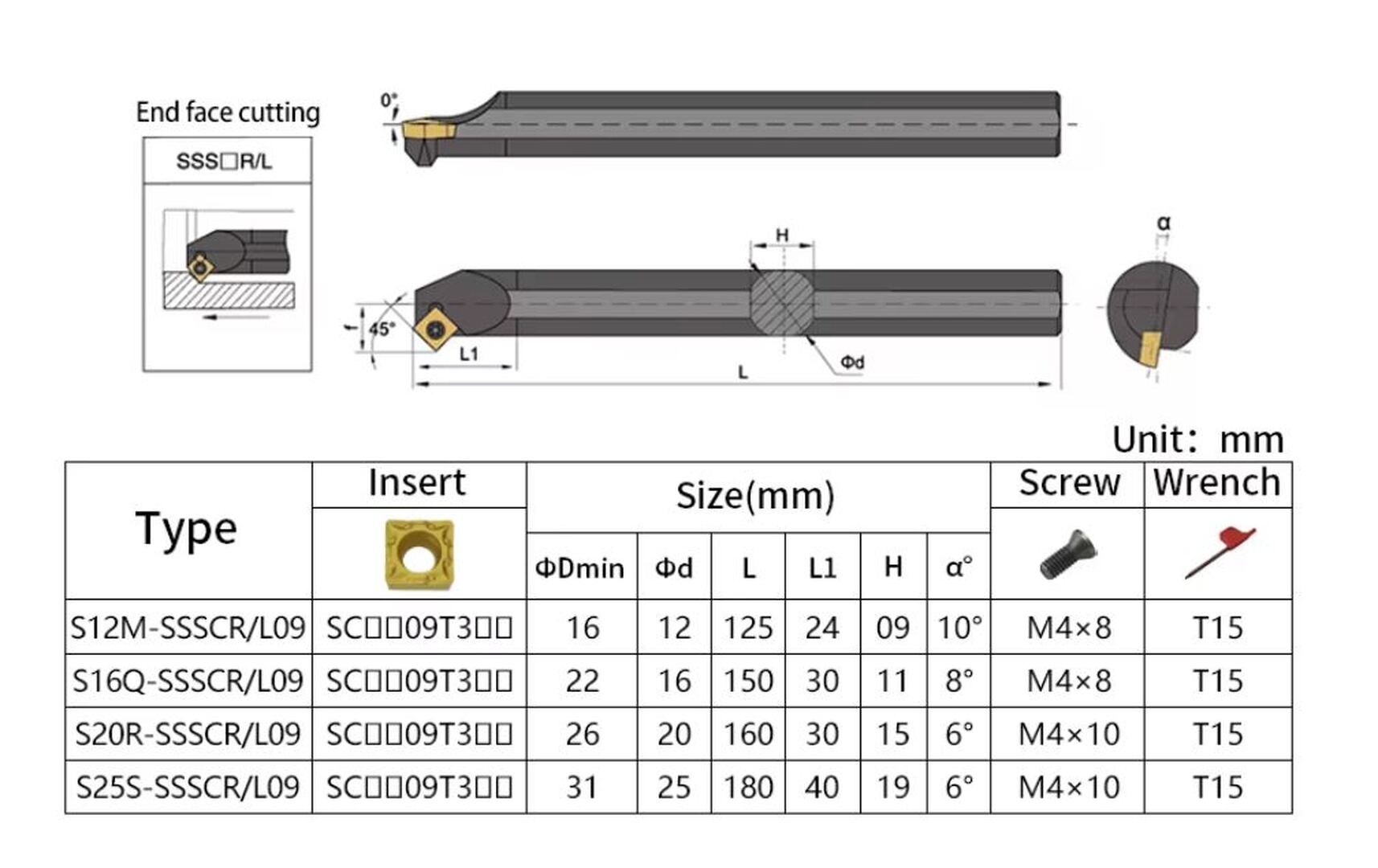

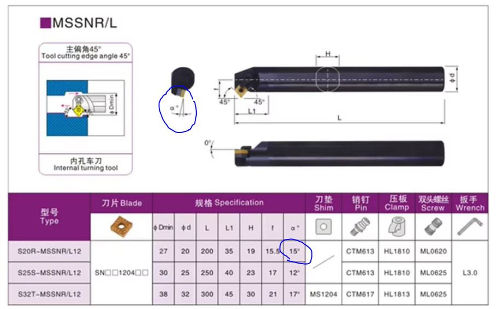

Mi az oka, hogy ezeknél furatkéseknél a lapka meg van döntve. Az hogy mennyire van központban a kés, attól függ hogy épp hol fog a kés.
Itt a lapka hegye elvileg a kés középvonalában van?
Hova kell ilyenkor álljtani a kés magasságát?

Az SNMG lapkát kénytelen volt megdönteni a szerszám gyártója mert csak így tud hatékonyan forgácsolni , csak a hegyének kell a központba lennie. Legalább is én ezt vallom.

igen, ez érhető. Viszont valamiért a SC.. lapkákat is bedöntik.

A negatív homlok tájolású lapkáknál csak döntéssel érhető el forgácsolásra alkalmas hátszög.
Pozitív lapkák esetén (pl.: SCMT... DCMT...)is ez az egyik oka, kis furat átmérőknél muszáj dönteni a relatív nagy kb. 12...15fok hátszöghöz. Nagyobb átmérőknél mérsékeltebb a döntés, ekkor a terelőszög jótékony hatását próbálják kihasználni, mivel a határozottan egyirányú terhelés (miszerint a furat falától kényszerítené el a szerszámot) kedvezően hat a rezgésmenteségre, valamint a forgácstörés-elvezetés is másabb. (Bár az elvezetés iránya-jellege ilyenkor jobban függ a fővágóél tájolásától. Pl. az általad felhozott 45fokos tájolású fővágóéllel, a furatban a megmunkált felülettel ellentétes irányba távozó forgácsfolyamra lehet számítani, amit folyóforgács esetén a szórakozó szakik át is vezetnek a főorsófuraton...)

Még valami:  Szóba jött a kés(vágóél) magasság.
Furatesztergáláskor a lapka hegyét állítjuk központba, viszont ha egyélű furatkészítő szerszámként kívánjuk használni, akkor kénytelenek vagyunk a vágóél azon részét, ami a munkadarab forgásközéppontjával érintkezik, tehát a hegyét alacsonyra. Utóbbi felhasználásnál ebből két dolog következik. Lesz egy kevésbé hatékony fúrónk meg egy csapnivaló furatkésünk. Gyári kivitelben létezik ilyen kettő az egyben csodaszerszám, de nem sikerült még semmilyen pozitív tapasztalatot szereznem vele kapcsolatban.

Köszi mindenkinek a hozzászólást. Esetemben a kés kiesztergálóként működik, és 45°-os élletörést készít, emiatt egy fogáson belül is változó lesz a magasság.
Az már érthető, hogy a bedöntés a furatba való "beférés" miatt kell.

Ott meg kifejezetten hasznos a terelőszög, mert a külső átmérő irányába fogja kényszeríteni a forgácsot, ami így nem tekeredik fel a szerszám szárára. De azért is jó, mert (ha jól veszem ki, a lapka csúcsa nem dolgozik) szabadforgácsolás van és kedvezőbben alakul terhelés iránya. (Az élettartam rovására, mivel a kopást növeli.)
