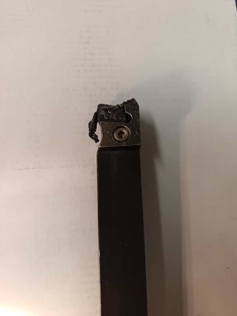

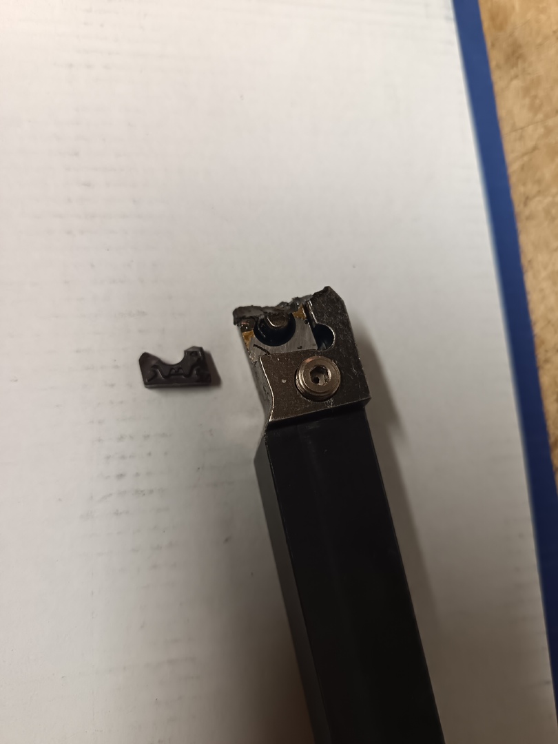

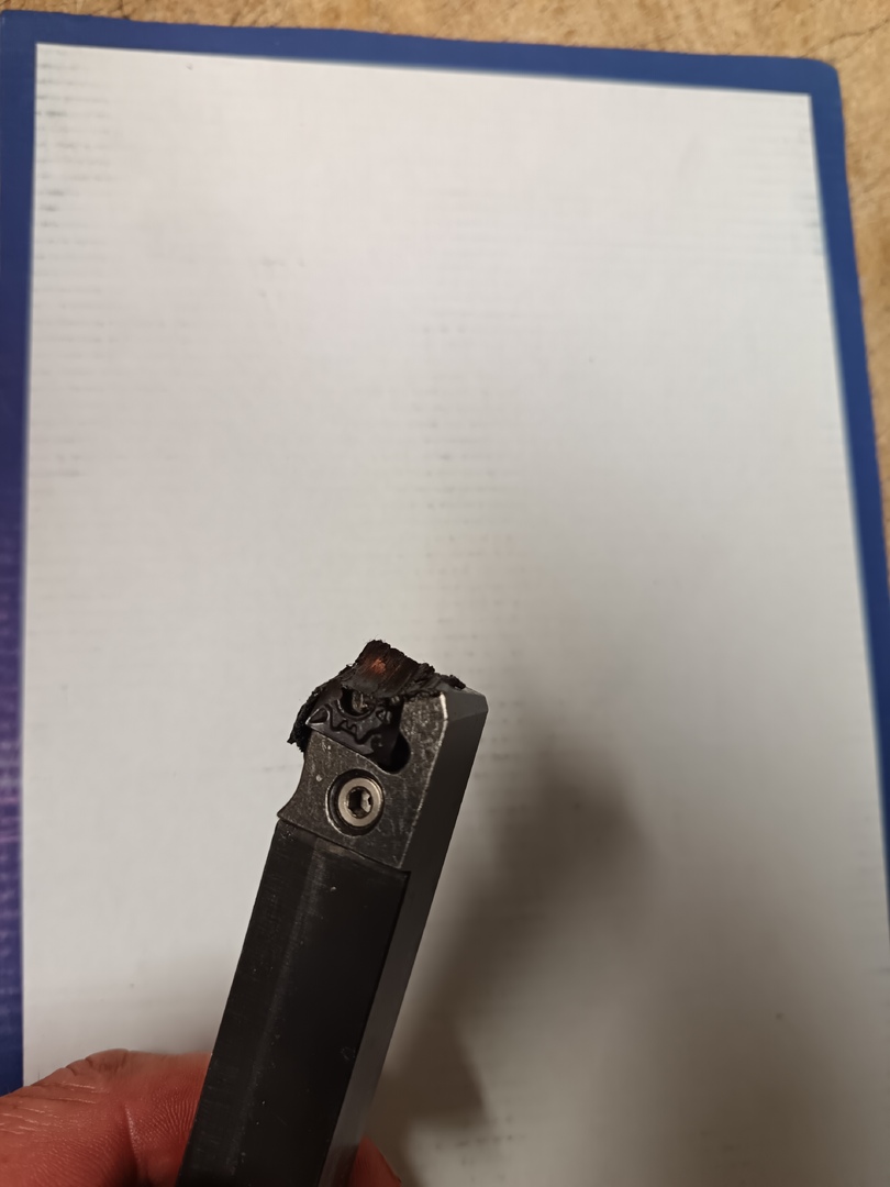

A múlt héten jártam egy cnc-és üzemben, érdekes dologgal találkoztam, egy legyalúlt esztergakés, rögtön el is kértem nekik már úgy se kell. Ritkán látni ilyet.
Egyből az jutott eszembe a Fanuc vezérlő miért nem tiltott le. Nincs jól beállítva?

Az ütközés jellegű, ugrásszerűen üzemi mértéket meghaladó  erőhatásokra egyik technika sincs felkészítve. Mire letilt, ill. megáll, az idő alatt a mozgásban levő tömegek által tárolt energia pusztít.
A szerszámhoz tartozó felső orsóterhelés/szánterhelés limit is lehet többféle. Tiltáshoz tartozó érték, (lásd előző bekezdés) vagy figyelmeztetést/beavatkozást* kiváltó, pl. rendeltetésszerű szerszám elhasználódás esetére. Utóbbi korrekt alkalmazása erősen kötött forgácsolási technológiát feltételez és mértékének használható szintre finomítása is elég hosszas folyamat egy-egy sorozat indításánál. Kis darabszámoknál már a beleölt idő miatt sem vesződnek vele, ha van is valami limit megadva, az rendszerint jó nagy "biztonsági" ráhagyással történik.
Aki pedig egy régebbi masinát fogott ki, az elsősorban a hallására, látására, megérzéseire támaszkodik, mert fenti lehetőségek híján mire a hajtáskártya a túlterhelés miatt eldobja a vészkört, már régen késő.
*Pl.: a következő darabtól a kopott szerszám helyett, a tárba előkészített másik hasonló szerszámmal folytassa a melót.

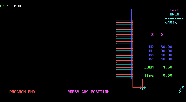

Egy barátom cnc esztergáláshoz kapcsolódó kérdését tolmácsolom:
Okuma OSP-U10L vezérlő,átmérőző nagyoló ciklus érdekelne,hogy ne kelljen annyi mondatot írni,pl átmérő 160 ról átmérő 25re 15mm hosszan.Pozició mondat +a nagyoló ciklus érdekelne konkrét példával ha lehet.
Robsy1
Csak mint érdekesség írom, hogy Robsy CNC eszterga vezérlőn ez egy egysoros G101-el kezdődő átmérőző nagyoló rutin lenne a megadott feladatra. A paraméterek jelentése:
C: fogásmélység (mm)
L: előtolási hossz ciklusonként(mm)
K: szerszám kiemelés (mm)
U: átmérőzési ciklus darabszám
G101 C-2.7 L-16 K.5 U25
