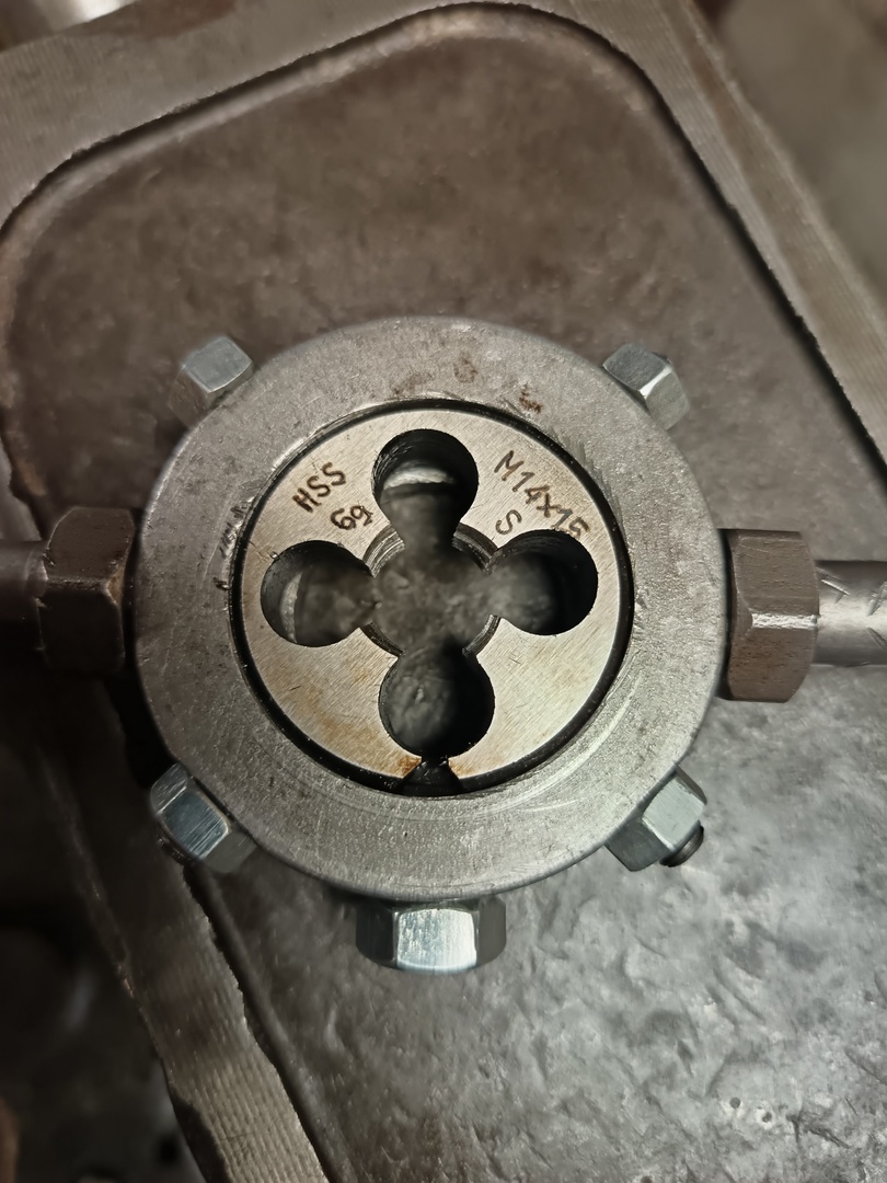

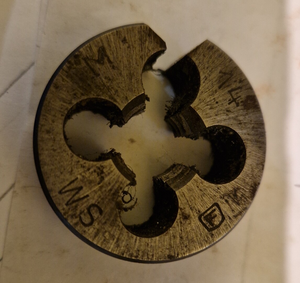

Én sem vagyok egy rutinos esztergályos, de sokszor használtam felhasított metszőt tisztázáshoz.
Ha a menesztő csavarral a hasítást feszítem szét, nagyobbat visz.
Ha a hasításra merőlegesen szorítok, akkor kisebbet is tudok készíteni.
A kézi metszőtartó alkalmas erre, 1-es koronggal átvágod a metszőt a bevágásnál, kicsit rácsiszolsz ha nem elég a letörés.
Ide hajtod be az egyik kúpos végű csavart, majd állítgatod kedved szerint.
Csinálni ?
A hasított metszőt nem akartam írni , de működhet .
Na! ezt mondom, csak lassan írok![#eljen]
sarktibsi
Eltaláltad, kell csinálni egy menetmetsző hajtóvasat tele hernyó csavarokkal, így már lehet pluszos mínuszos menetet is készíteni.
Bírom az ilyen leckéztetést!
sarktibsi
Na ezt a vas darabot is apám kacatjai közt találtam , csak tenni kellet még bele pár db csavart.
Remélem tanultak az újak is valamit.

Te csak azt hiszed , te magad írtad nem vagyok tapasztaltabb.
Hát elmondom neked a metsző is tud nagyon pontos lenni , minden a beállításon múlik.
Akár csak egy menetfúró.
Én ebbe nem vagyok biztos! próbáltál már futóbábbal menetet vágni, a vége felé elfogyik a támasztó felület, jobb ez az állítható metsző , vagy, a Pittler fej, mert az szintén állítható.
