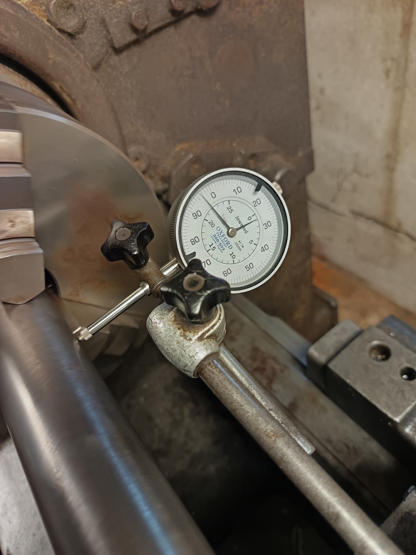

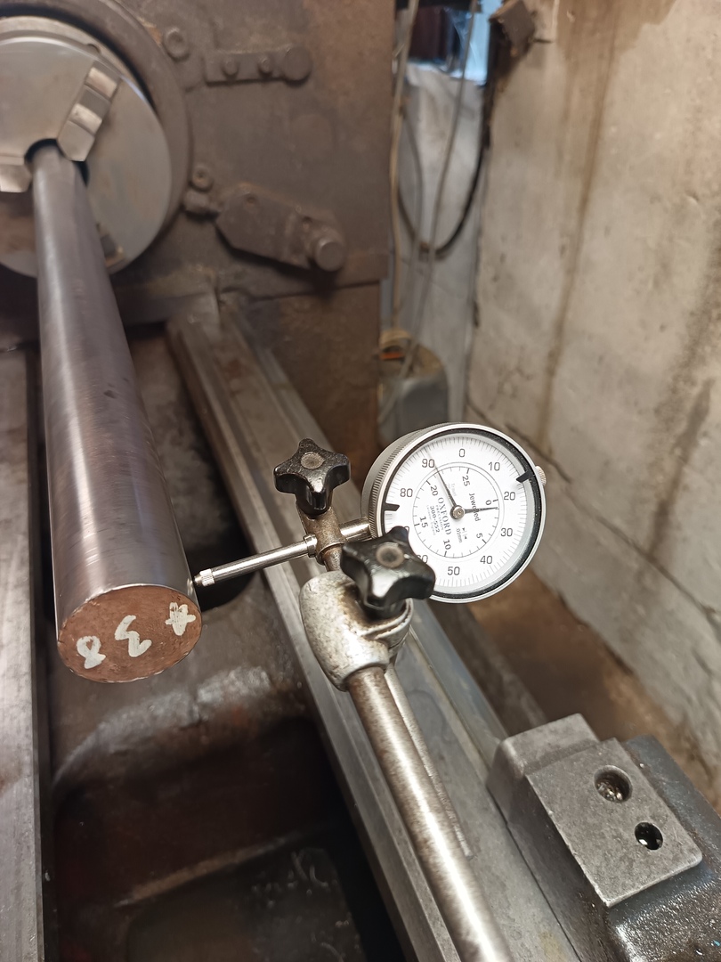

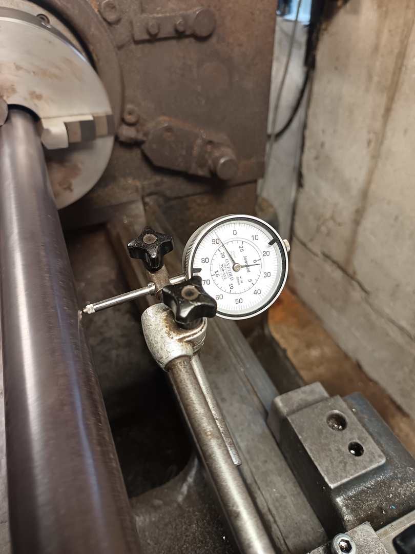

Kíváncsi voltam az eredményre, tehát befogtam egy vadi új 200-as tokmányba ( vadi új tokmány pofa ezt még nem szabályozta senki) D40-es húzott köracél 500 mm-és kinyúlás.
Az eredmény:
0-dió a tokmánynál 0.03 mm, 250 mm-nél 0.15 mm, 500 mm-nél 0.3 mm
1-es dió a tokmánynál 0.03 mm, 250 mm-nél 0.2 mm, 500 mm-nél 0.6 mm
2-es dió a tokmánynál 0.03 mm, 250 mm nél 0.1 mm, 500 mm nél 0.1 mm.
Tehát én elégedett vagyok.
1000 mm-nél nem mértem nem látom értelmét.
