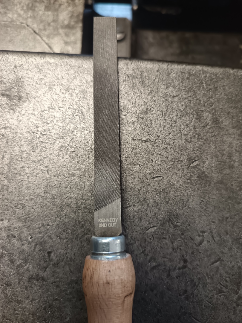

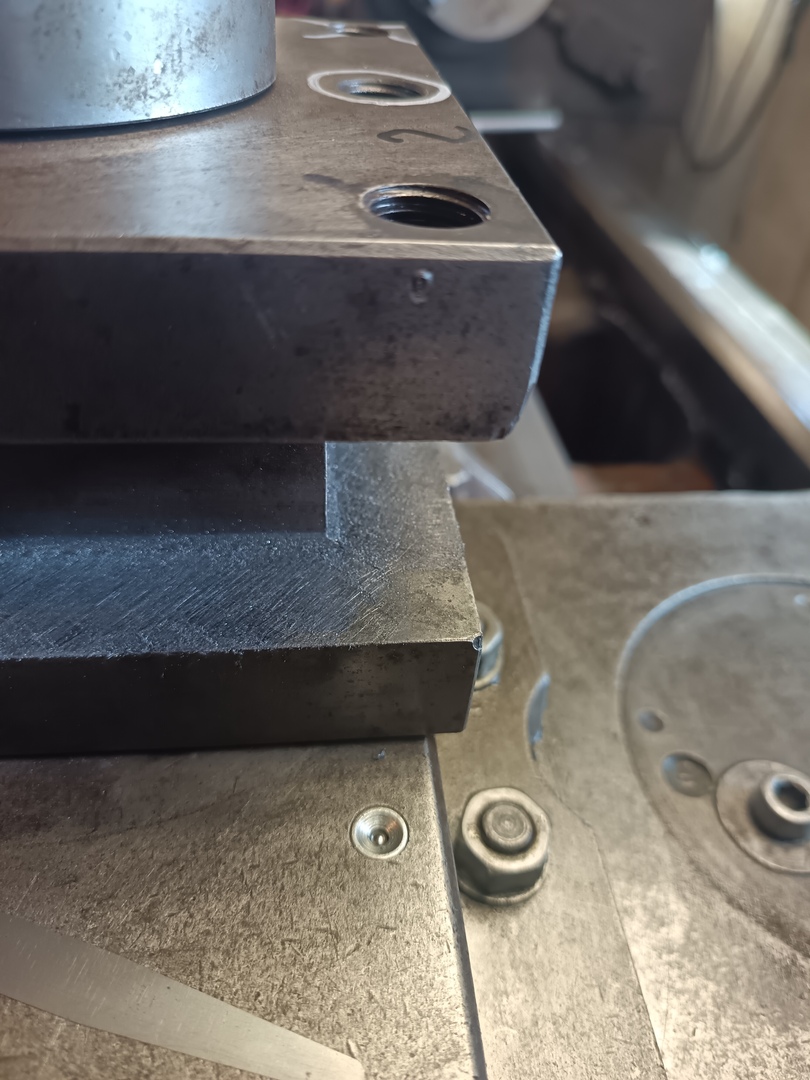

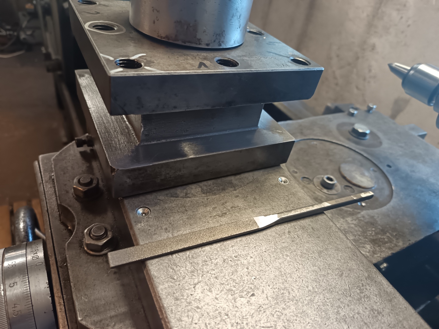

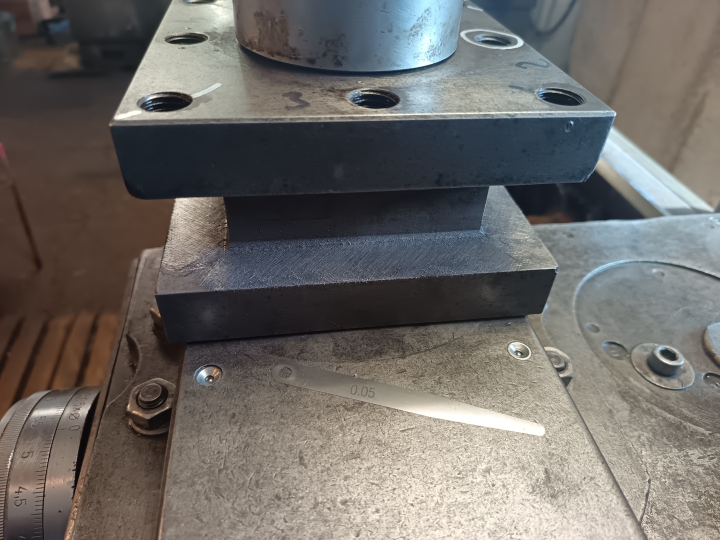

Ma volt egy kis időm, gondoltam rendberakom a négyszög késtartómat, íme egy alacsony költségvetésű mód. Egy, vagy két reszelő kell hozzá hántolóként használva.
A késtartó négy sarka idővel megkopik, aztán az új kés is billeg benne, főleg a váltólapkás ami nagyon érzékeny.
Tudom léteznek más módszerek is, de szerintem ez kerűl legkevesebbe, csak sok-sok tűrelem és idő kell hozzá.
sarktibsi
Ja végül besimítottam egy gyémánt reszelővel, remélem tudtam segíteni másoknak is.
Használtál valami etalont + festéket a tusírozáshoz, vagy csak érzésből toltad?
Vetesi75
Tényleg elkopott vagy lehajlott a "sarka"? Az alsó síkot nézted?
