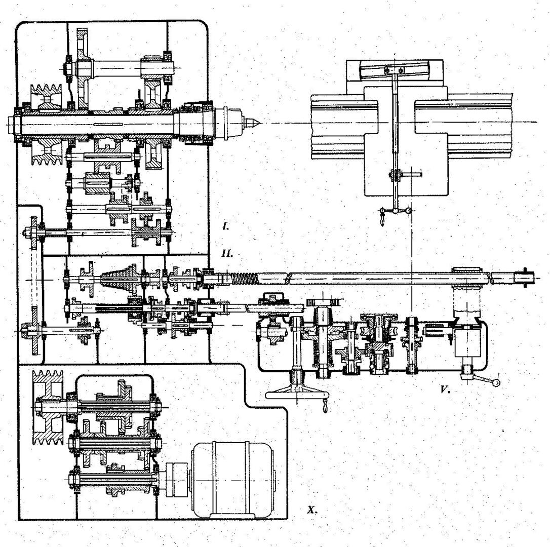

Már a múltkor letöltöttem az indexről , mos érdekességként felteszem .
Ezt tudtam én is! nem is a Gildemaistert hoztam példának, mert az jó!
A duplasoros hengergörgős csapágyaknál van ez a probléma, ahol kúpos a felfekvése a főorsón,hogy akkor mennyit lehet feszíteni hosszirányban? míg el nem pattan a belső gyűrű!
Remek ez a kép! minden látszik rajta összemosódva![#eljen]
