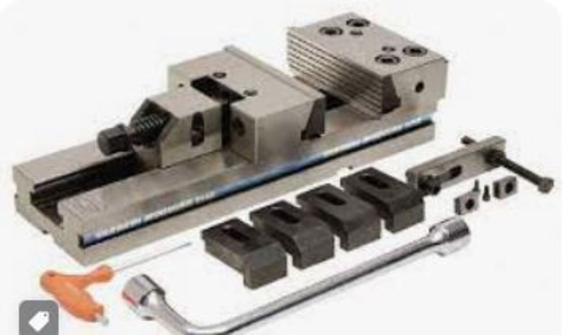

"hobbystának nincs nyomatékkulcsa, nem érzi mennyire kelle mehúzni a szorítócsavart."
Sokszor láttam a MachTech-en is hogy az öltönyös fickó egy kézzel rácsapja a satura a meghúzó kart és olyan ' elvágok egy gumicsövet erővel' rátol a meghúzókarra!
Nem merném otthagyni ezt a befogást egy percre sem, én bizony rátolok amit bírok, a nyomatékkulcsot az autószerelők használják! mert ott sok az alu!
sarktibsi
'hobbystának nincs nyomatékkulcsa' Nekem sincs, érzésre csavarozok, eddig még nem okozott gondot. A szerszámokról meg csak annyit , hogy sok embernek még rendes csavarhúzója sincs , most már van belőle vagy 1000-féle. Sokan szerintem azzal sincsenek tisztába torx-torx+ pedig nem egyformák csak hasonlítanak. Aztán csodálkoznak amikor hamar tönkremegy a lapkacsavar a nem megfelö kulcs miatt.

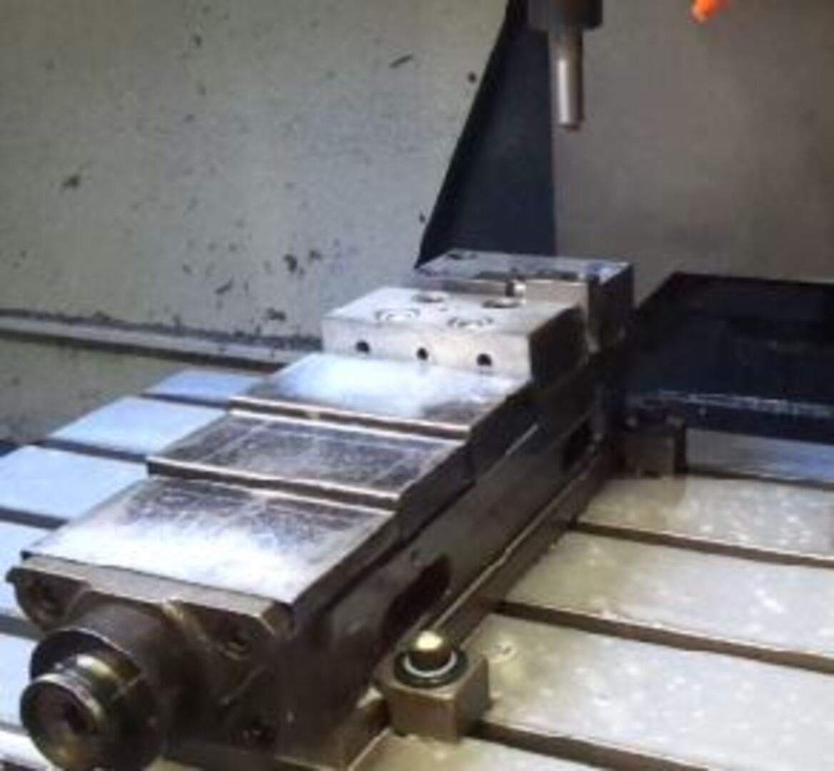

Satuja is válogatja! Itt a cégnél használunk hidrost is, azt óvatosan kell "félkézzel rácsapni" is, mert maradandó alakváltozást szenvedhet a vas.  A ma divatos alacsony gerincűeket meg hiába cibálod, csak a palettáról fognak felpúposkodni, mert olyan véznák. Békebeli 200-as Ostrana-nkban viszont képesek vagyunk akár elszakítani az orsót is, ha úgy kívánja.

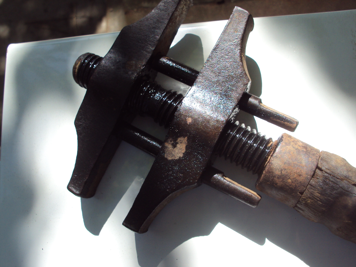

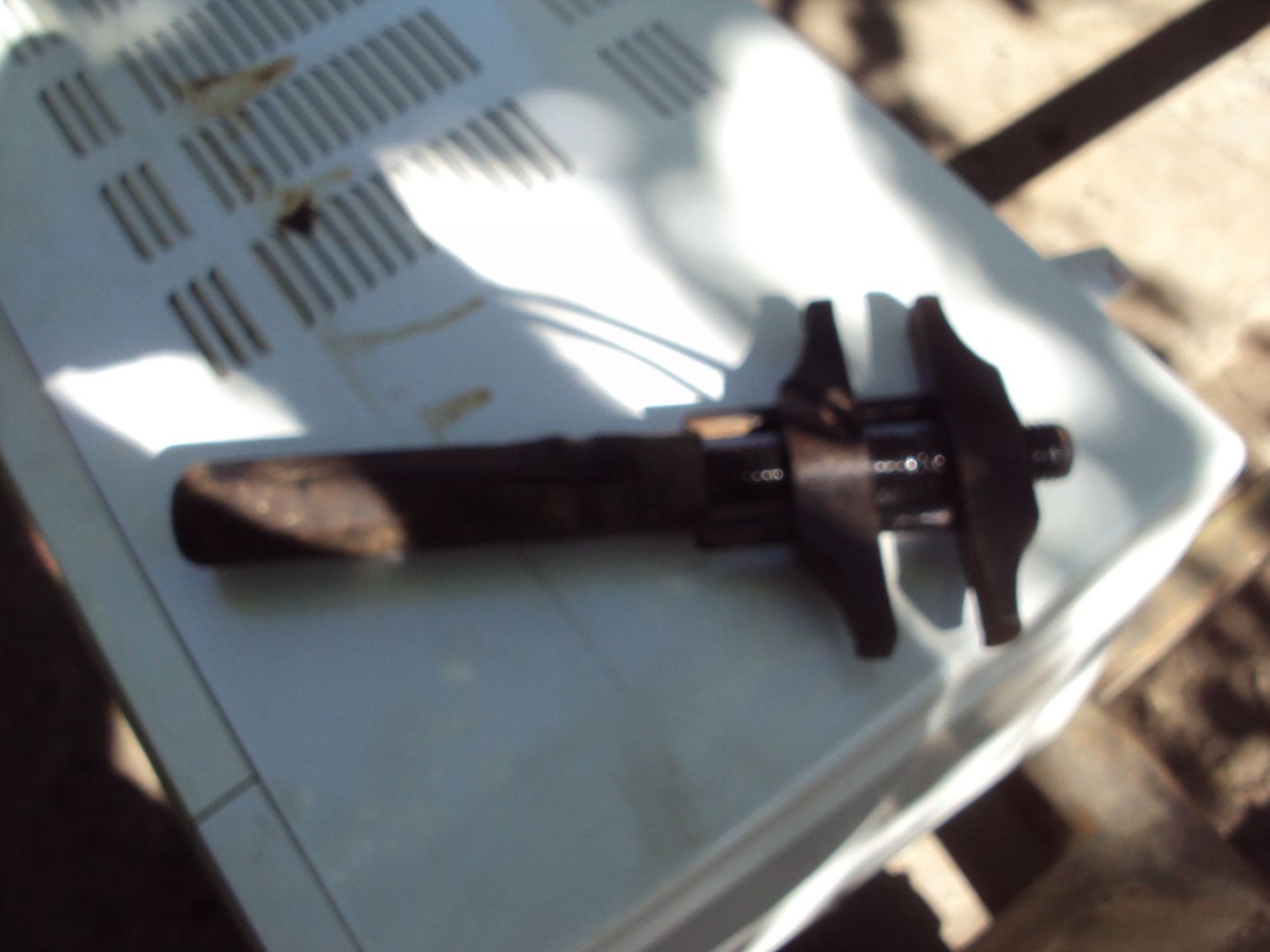

Tessék. Pár éve hoztam a méh telepről mert sajnáltam volna ha kohóba megy. Szép szerszám, de nem tudom igazából mire való.
[#eljen] Ugyanaz !
Hát franciakulcs .
Nekem tetszik .
Gondoltam hogy lesz itt pár embernek ,nem csalódtam :)
