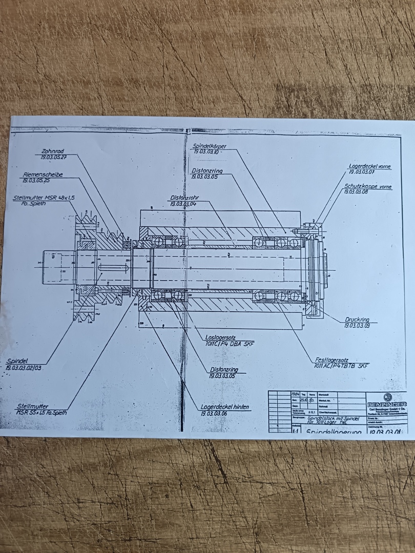

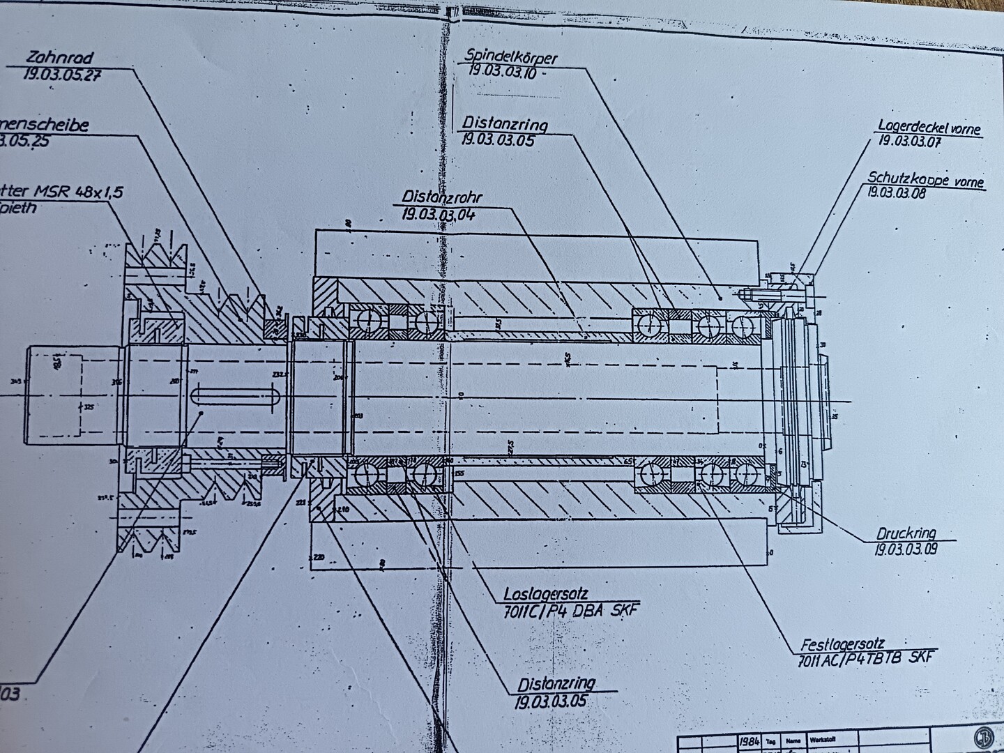

Nekem van egy TNL cnc esztergám is Benzinger márka. Abba 5 db ferde hatásvonalú van. Képeket is találtam róla a gép könyvben.
TROMF22

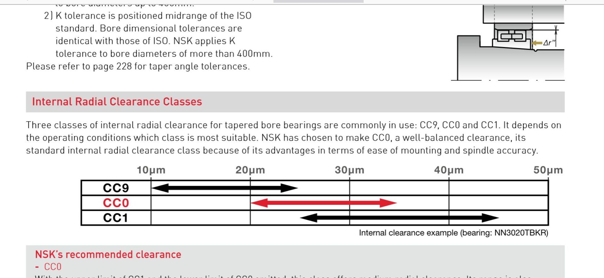

Idézhogy akkor mennyit lehet feszíteni hosszirányban?
A [#66@svejk] által belinkelt NSK katalógus 296. oldalán nagyon szemléletesen tárgyalja.
(De jók ezek a fordítók! Kijelölök egy bekezdést a .pdf-ben,
és azonnal hozza egy ablakban magyarul. Nem hittem volna, hogy ezt megérem ... )
TROMF22
Itt az ábra része:
Na! most tanultam!

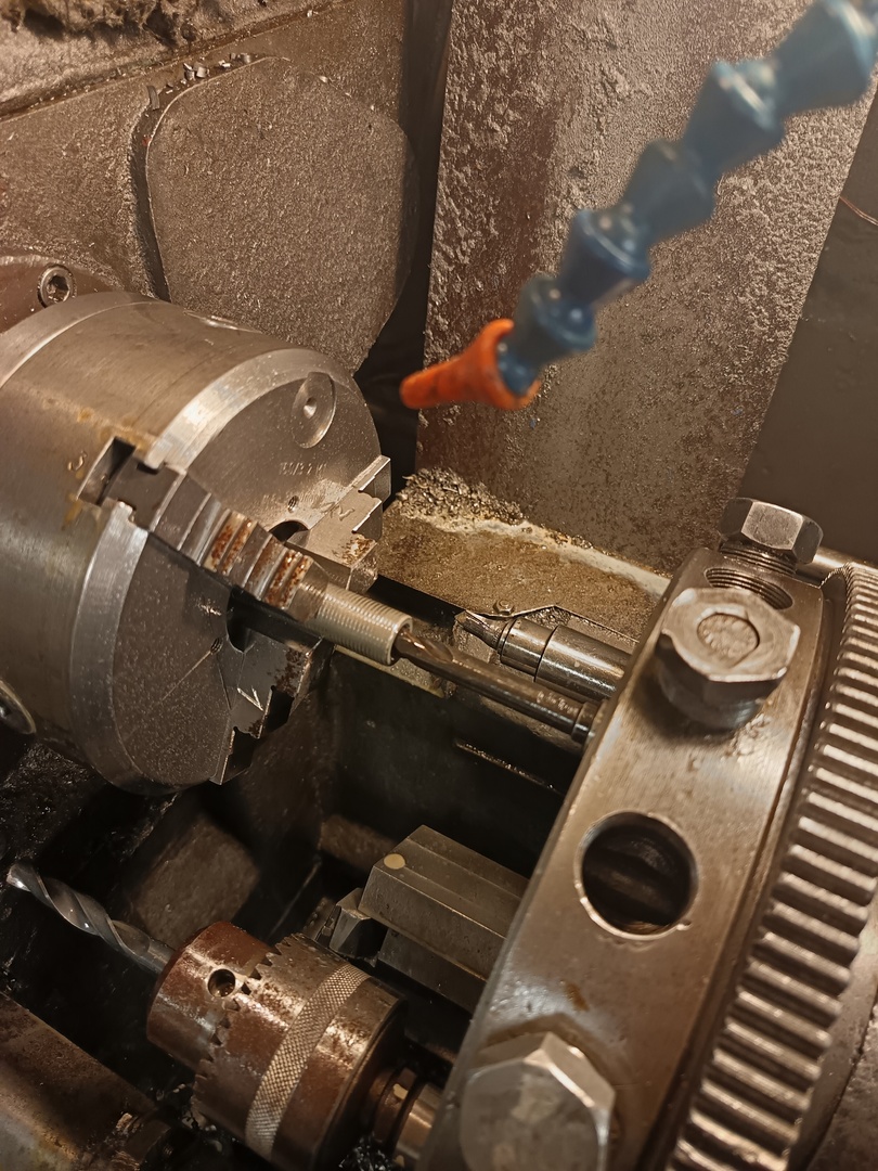

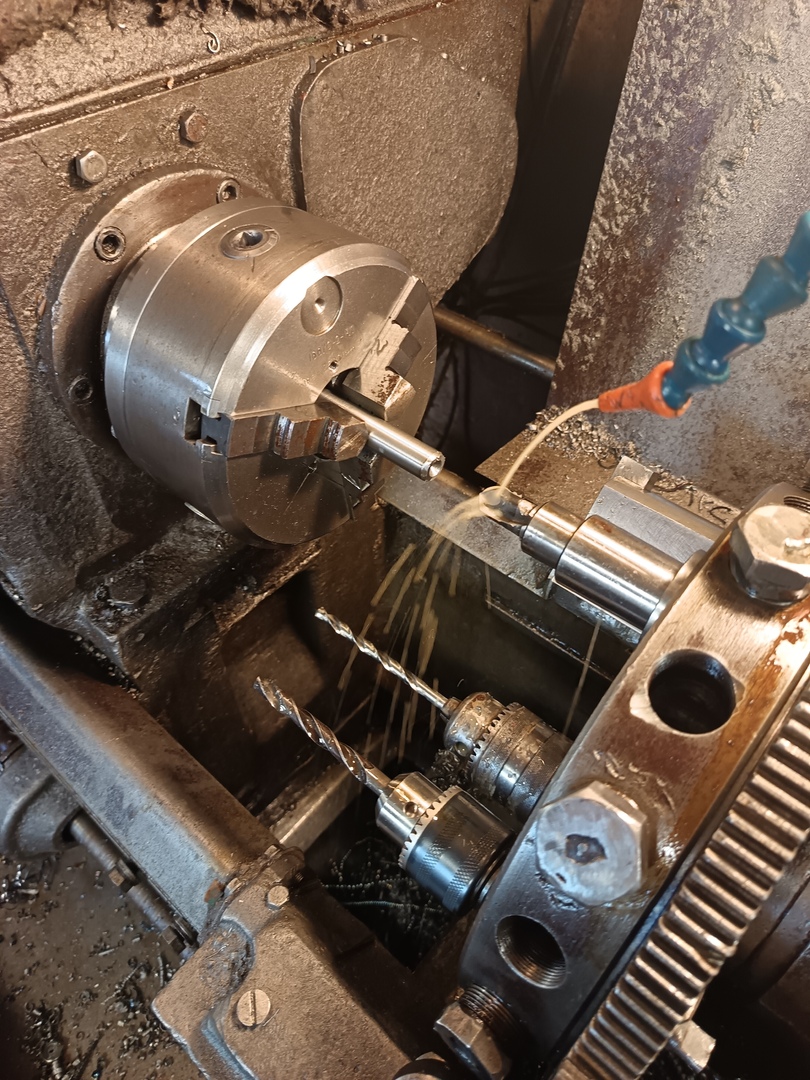

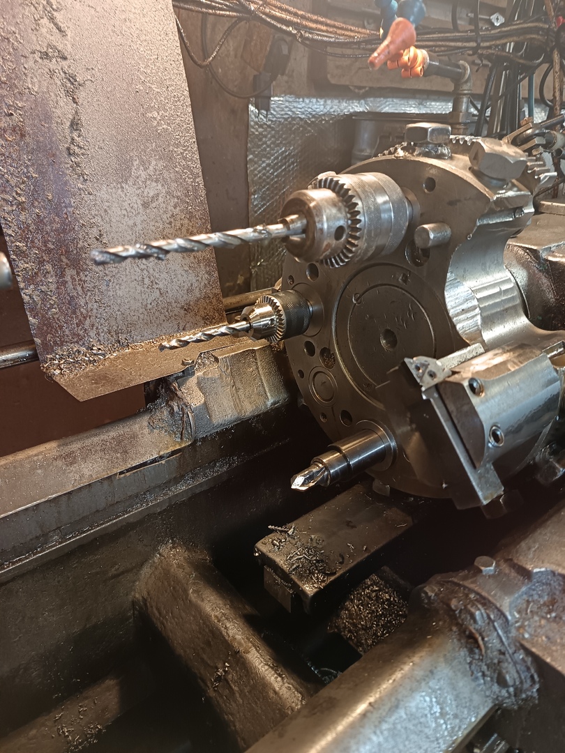

Végre volt lehetőség átálítani a revolver sztergát hagyományos módra, így meg tudom mutatni hogyan is dolgoztak a 60-70-80-as években de akár még most is.Biztos van olyan aki még nem látott ilyet. D8-as fúróval kellett készítenem cső tengelyeket 120 mm. Persze mindkét oldalról fúrni kellet. L240 mm
Szeretem ezt a típusú gépet használni, kényelmes erős gyors pontos.

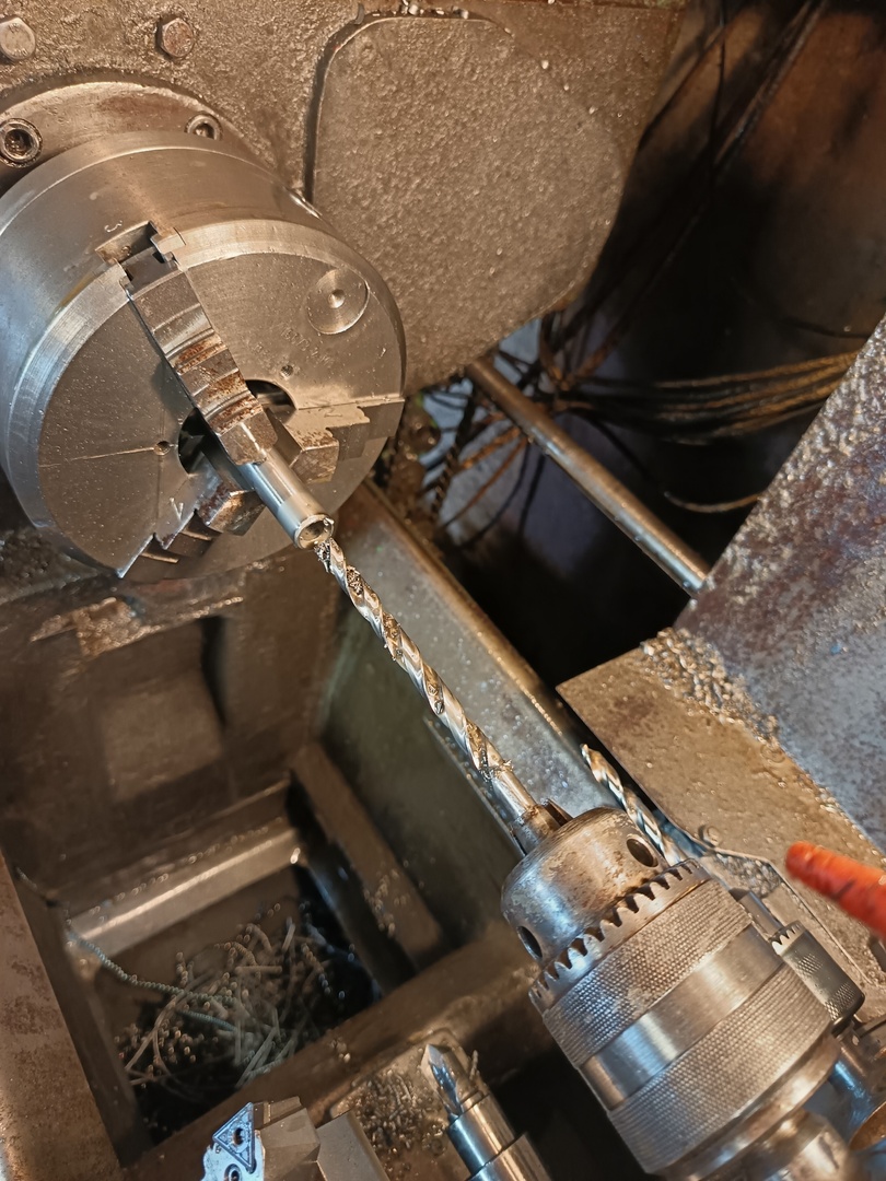

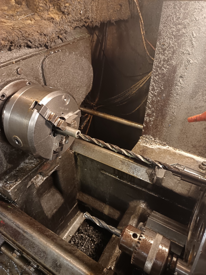

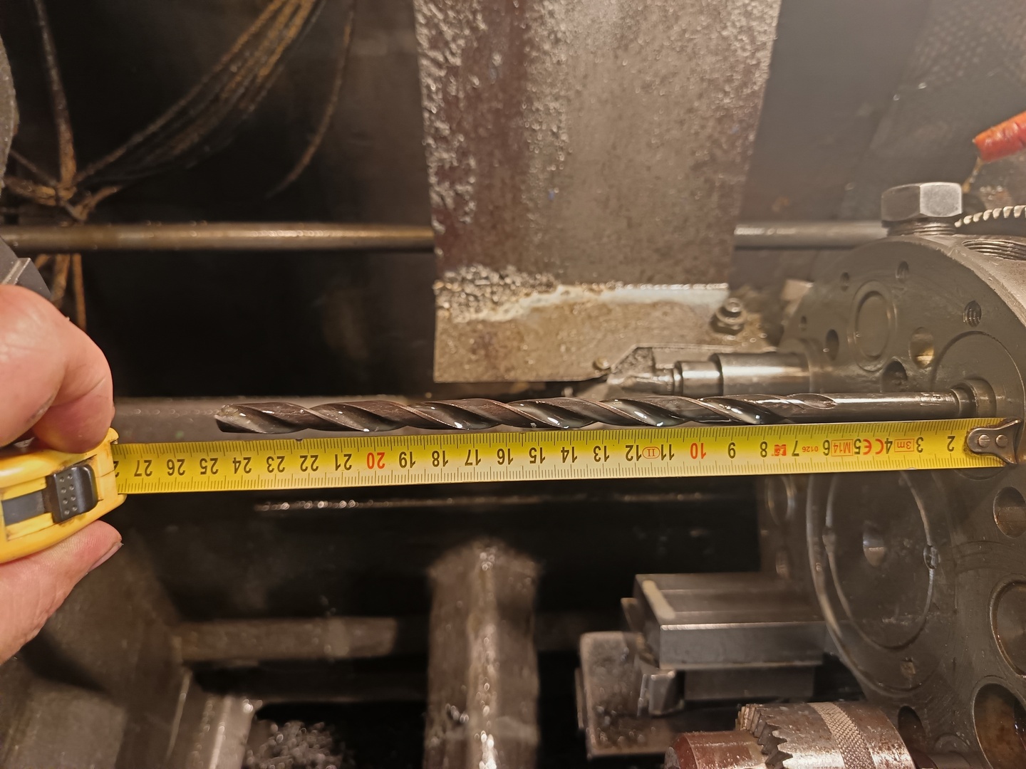

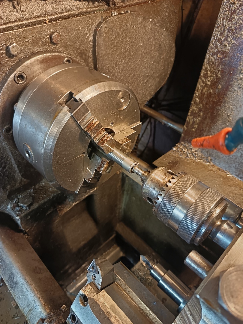

Ha esetleg valaki keveselné a furat hosszát, itt a mai nap. D10 L240 mm a csőtengely így már akár 480 mm is lehet.
Na ez már döfi![#taps]
Az alapanyag cső?
sarktibsi
Nem cső az túl könnyű lenne , az első az csavarból van kiesztergálva (bkny) 8.8-as, a második a hosszabik az sima billi vas S235. Na de nem is ez a lényeg , hanem az , hogy az Oroszok ezt már 1965-be is meg tudták csinálni kényelmesen. Hozzáteszem nem a türelmetlen idegbetegeknek való munka ez , elég egy óvatlan húzás és már el is tört a hosszú fúró , és ugyebár ilyen szerszám nem terem minden bokorba, a pénzről nem is szólva.
Kevesellettem a forgácsot ezért gondoltam...
