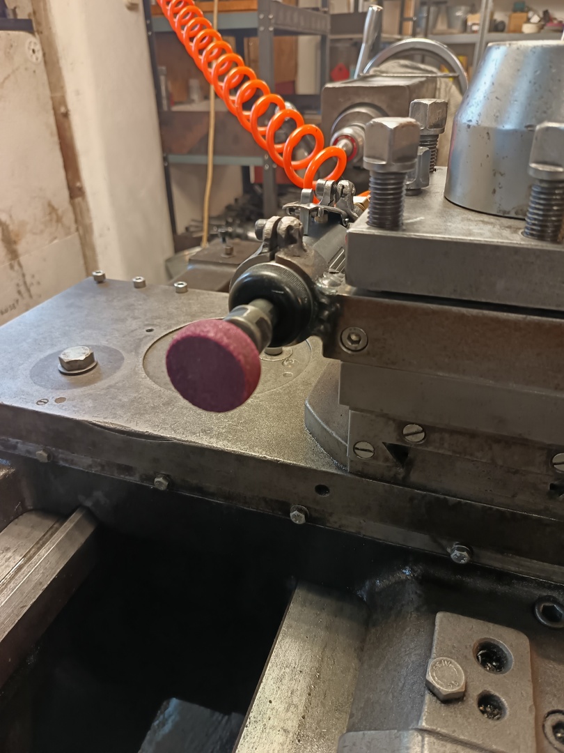

Számomra érdekes dolog ez a kemény-tokmánypofa köszörülés. Én csak simán felesztergálom, a keményfém viszi. Egyébként ezeket a kis (nagyobbakat is) egyenes kéziköszörűket már csak az orsófutásuk pontosságából kifolyólag is teljesen alkalmatlannak tartom a feladatra.
Kérdés: Ha a menesztő felület megmunkálása köszörűt igényel, akkor hogyan készül el a pofák előfeszítéséhez szükséges anzac/horony/homlokfurat? A pofák külső menesztőfelületét is köszörülitek vagy ha furaton kell megfogni, akkor a pontos futás már le van sz@...?

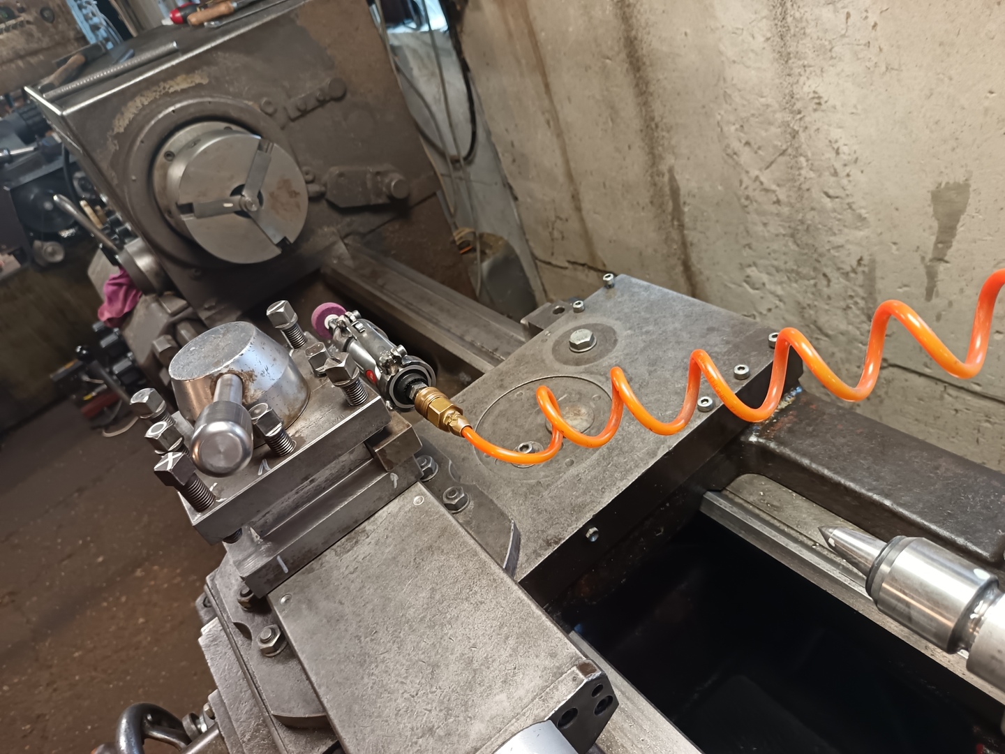

Íme a 20.000- és.
sarktibsi
Én szoktam azt a módszert is alkalmazni , amikor a homlokfelületbe csinálok egy beszúrást , majd egy gyűrűt befogva mehet a köszörülés. Az egyenes csiszolók, tudom nem a világ legjobb megoldása , nem véletlen vettem Japán köszörűt.
(van tőle rosszabb is)

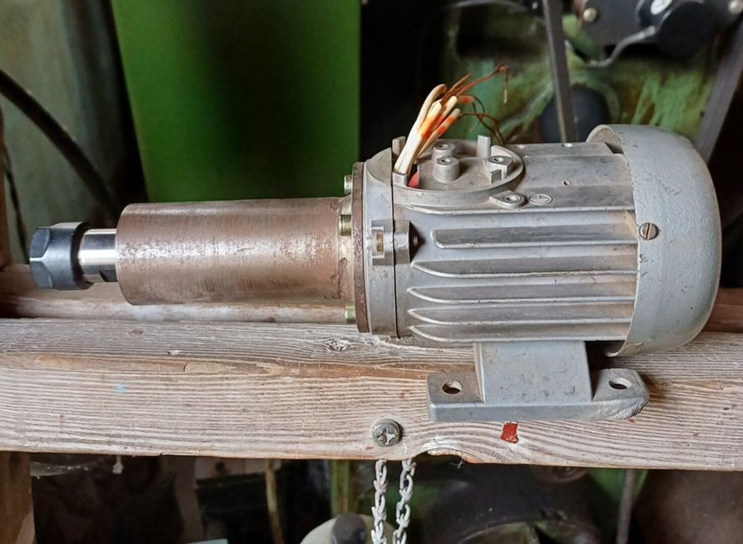

Egyébként meg tervezem egy fortuna elkészítését a gépre , már majdnem minden megvan hozzá. (maga a motor max: 8.000-et tud , már teszteltem a satupadon , szinkron szervó, a lényeg benne kis átmérő enyhén hosszúkás)

A rozsdából már leszűrhető, hogy ez sem egy ma indult projekt:
sarktibsi
Nekem van egy pót késtartóm , azt feláldozom rá, motor , fortuna , laposszíj , frekiváltó , 3x32-es dugvilla , az elektromos szekrénybe kiépíteném a helyét. Így pár perc alatt felszerelhető lenne.
Jelen pillanatban ennek az esztergának még vezérlőszekrénye sincs (nincs rá időm) rá van kötve egy frekiváltó oszt már mehet is , ezen a gépen minden mechanikus. Van rajta villám járat , de áram nélkül nem tudom használni. (igazából nem is igénylem , na majd egyszer)
