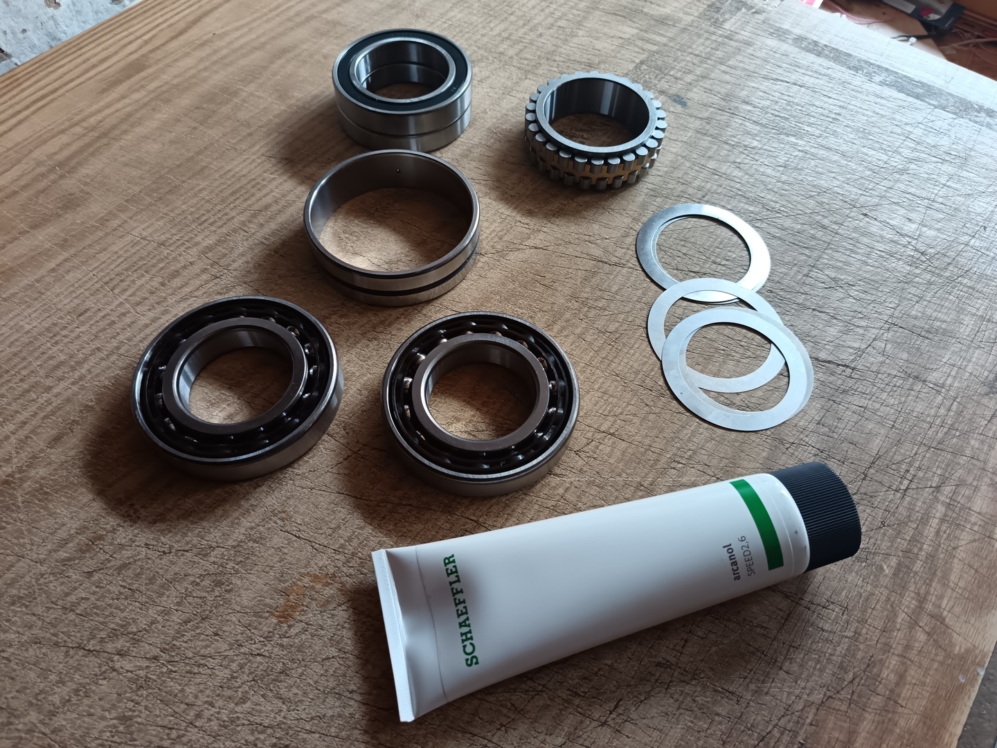

Úgy alakultak a dolgok , hogy saját kezűleg meg kell csapágyaznom egy esztergát (főorsó) Hátul 2db ferdehatásvonalú , elöl 1db kétsoros hengergörgős van benne. Tartós zsírt szeretnék bele tenni , valakinek van egy jó tippje?
Egy közép kategóriásra gondoltam.

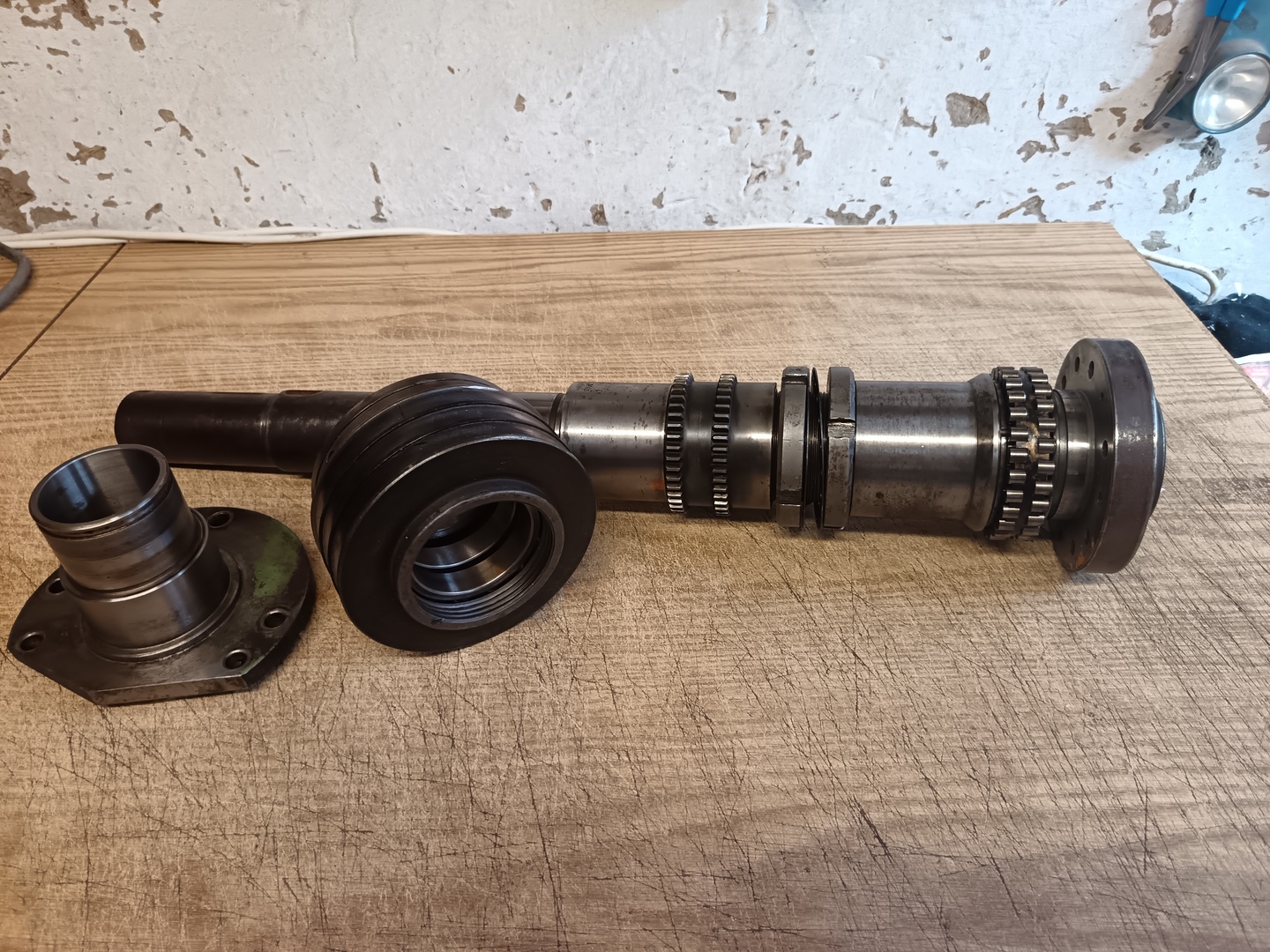

Végre megérkeztek a csapágyak , a hézagoló lemezek. Már csak össze kell raknom , habár még pár db célszerszámok is kell csinálnom.
Ennek a típusú főorsónak van egy sajátos szerelése , miszerint  az ékszíjak nem közvetlen a főorsó csapágyat terhelik , hanem a szíjtárcsa lényegében egy csapágyház 2db mélyhornyú golyóscsapággyal. A nyomatékot 2 db retesz viszi át a tengelyre.
Szerintem ez egy okos megoldás.
Na ez pontosan így volt annó' az EU cnc felújításánál is, 1950-ből felújítva ( EU 175 )
Az ékszíjhajtás külön van csapágyazva, nagyon jó megoldás szerintem is, viszont terheletlen állapotban kicsit kattog a fogas csatlakozás!
No de ez szerintem alap, hogy nem feszítjük, rángatjuk meg a főorsót radiálisan.
E1N, E2N, EAN is mind ilyenek, de még a régebbi CNC esztergák is.
A mai orsómotorosok ugye más tészta mert ott már nincs szíj.
Habár , tényleg nem a főorsót hajtja a szíj .
Ha nem is csőtengelyen keresztül , maradhattam volna csendben is :)
paradipiro
Igen, ezt az elrendezést a főorsó tehermentesítésének hívják.
Igen, mármint fogaskerékkel hajt át.
Az EMU(S)160 és 250 szintén csőtengelyes.

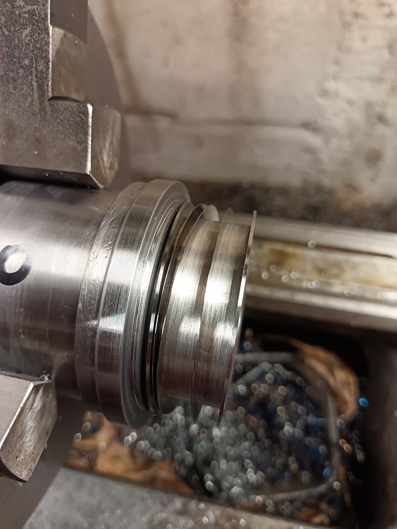

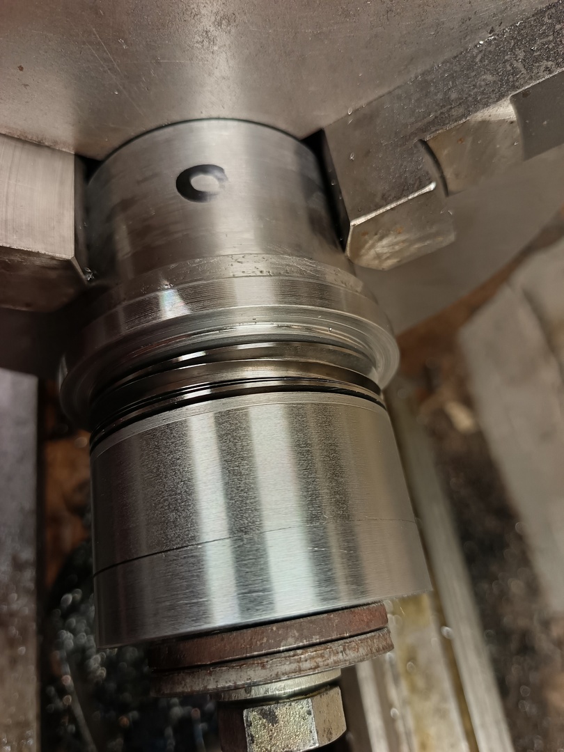

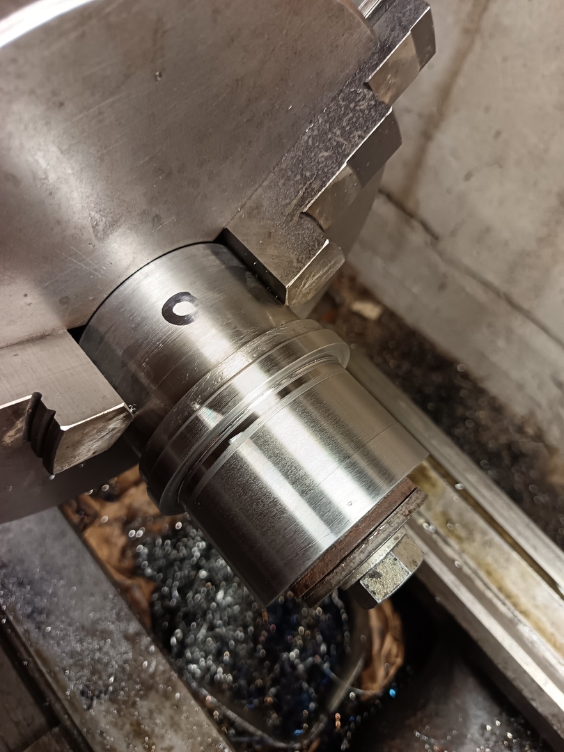

Ma is foglalkoztam az esztergával, de felmrült egy probléma, a DIN szabványos hézgoló lemezzel nem lehet összerakni az orosz gépet.
Kénytelen voltam leesztergálni a lemezek külső átmérőjéből, na de ezek a lemezek 0.1-0.2-0.3-0.5-1.0 mm vastagok ezeket nem lehet tokmányba a megfogni. Én ezt úgy oldottam meg, hogy csináltam egy tüskét amire felhúztam a hézgoló lemezeket majd egy távtartó csővel+nagy alátét segítségével acél csavarral beszorítottam őket. Így már le lehet esztergálni a kűlső átmérőböl szép sorja mentesen.
Egy jó tanács érdemes a legvéknyabb hézagolókat középre rakni.
