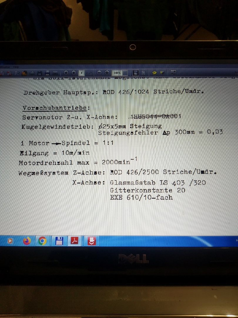

Az olajzót is a plc fogja vezérelni , úgy fogom beállítani , hogy jó legyen (majd kezdek 6-7 ezer mm/percel) Gyárilag is 10.000-el ment.
sarktibsi
Itt az eredeti gépkönyv.
Úgy látom hogy, Te rendbe vagy, sok sikert a gépedhez![#eljen]
