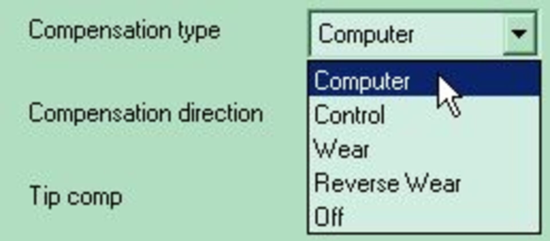

"Az a baj CAM-elt rádiuszkompenzációval, hogy nem lehet közvetlenül a szerszámgépen a szerszámkopást korrekciózni."
Már sok éve csak Mastercam-el dolgozok, ott több lehetőség is van erre.
De úgy emlékszem, hogy a legtöbb fémipari CAM esetén szintén adott a különböző típusú korrekciók használatára.
Tehát a korrekciót végezheti a CAM program, a CAM és a CNC vezérlő vegyesen (kopás korrekció) vagy a CNC vezérlő. A kiadott kód ezeknek megfelelően módosul.
Természetesen, ehhez megfelelő posztprocesszor kell.
