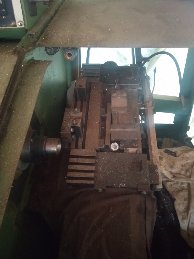

Tetszik ez a lineáris szerszám váltás!
Hány szerszámot tudsz egy 20mm-es alkatrész megmunkálásához elhelyezni?
Átmérőzés és leszúrás közé hány szerszám fér a mozgástartományban?

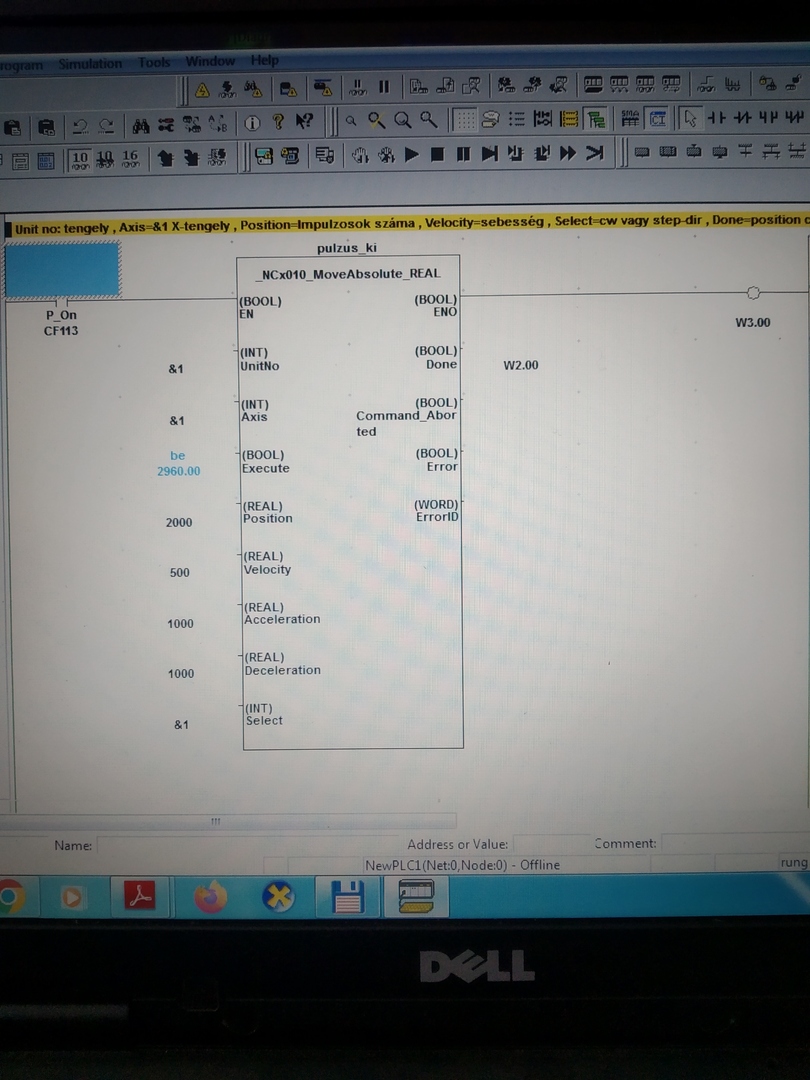

A C-tengely ezzel lesz vezérelve. PLC-vel fogom vezérelni a főorsót , funkció blokk-os programozás létrában.

X-tengely mozgás 320 mm úgy számolom 4-5 szerszám elfér , minden szerszámnak külön hűtővíz kód, 1-12 bárig bárhova beállítható. 10.000 mm-es gyorsjárat de lehet feltolom 12.000 mm-re feltéve ha bírja.
A Linuxcnc is tud ilyen létra programozást.

Ez nagyon jó! az ilyen öreg gépeknél érdemes a szánok sebességét optimalizálni a kenéshez, esetleg meglepődsz majd amikor beragad.
