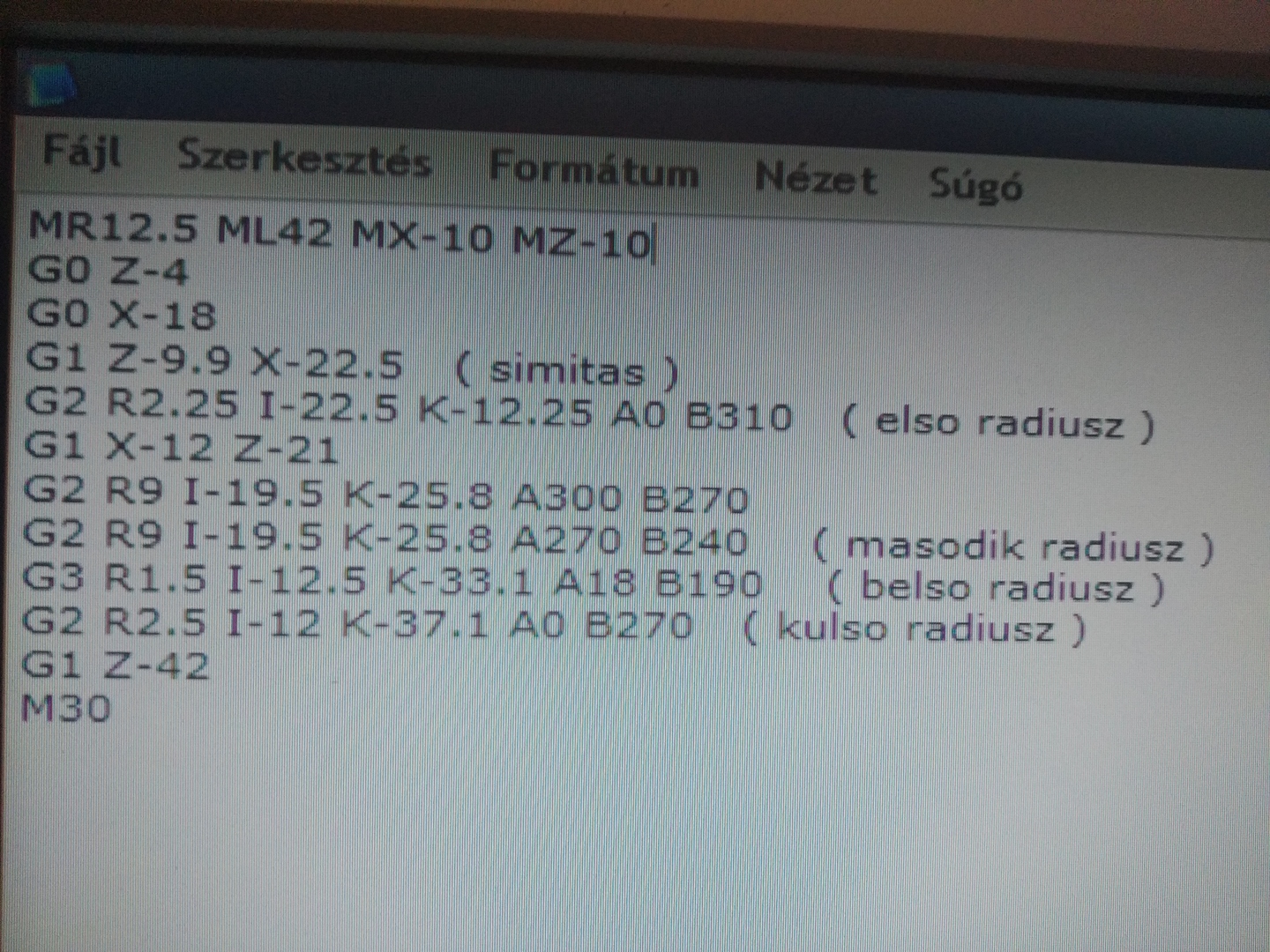

Amit képet beraktál annak hogyan néz ki a kódja?

Akit érdekel itt egy minta , Robsy biztos nem vesz zokon ha megmutatom.
Arra viszont már nem emlékszem ki írta a programot , lehet én. Meg lehet tanulni. Nem vészes.

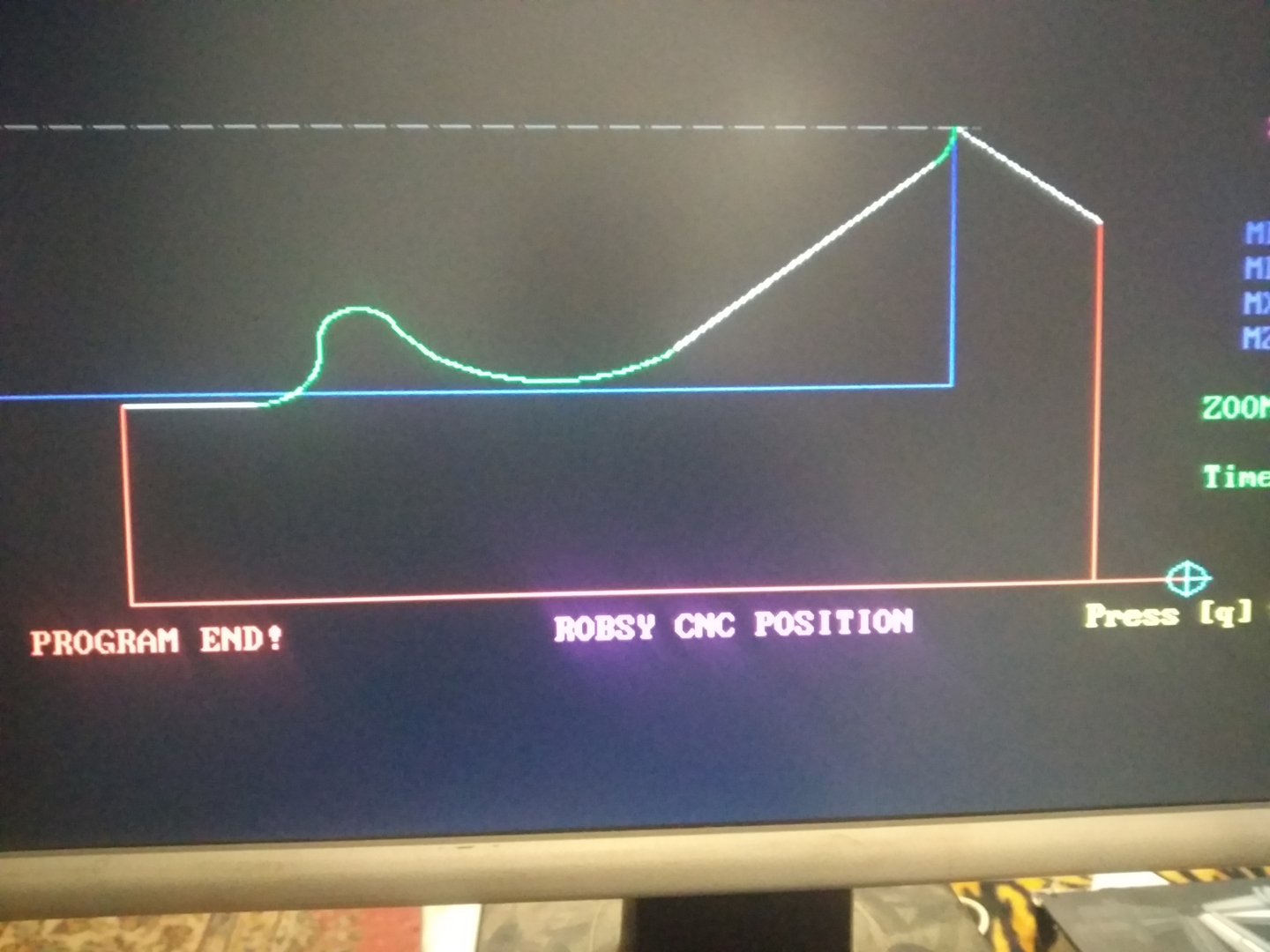

Ez az elhelyezés miért van fordítva?
Már hogy a nagyobb átmérőjű résznek kellene a tokmány felől lennie.
sarktibsi
jó kérdés , már nem emlékszem ,régen csináltam de majd Robsy1 megmondja , én csak próbáltam gyakorolni kicsit.
Tudod! nem a simító fogással van gond, hanem a nagyolással, a másik irányból sokkal egyszerűbb.
A harmadik rádiusz az, amit másodiknak kommentezel.
