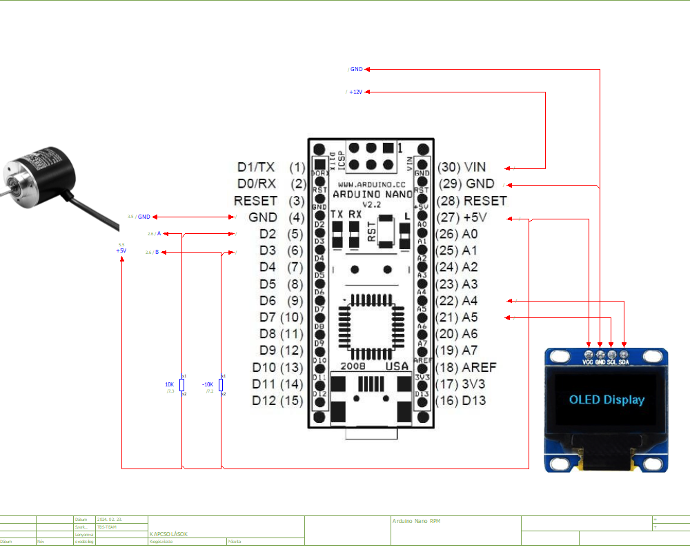

Ezt most én sem értem! Linuxcnc?
Ugyanaz a program encoderrel.
Gyors reagálás lassú és gyors fordulaton.

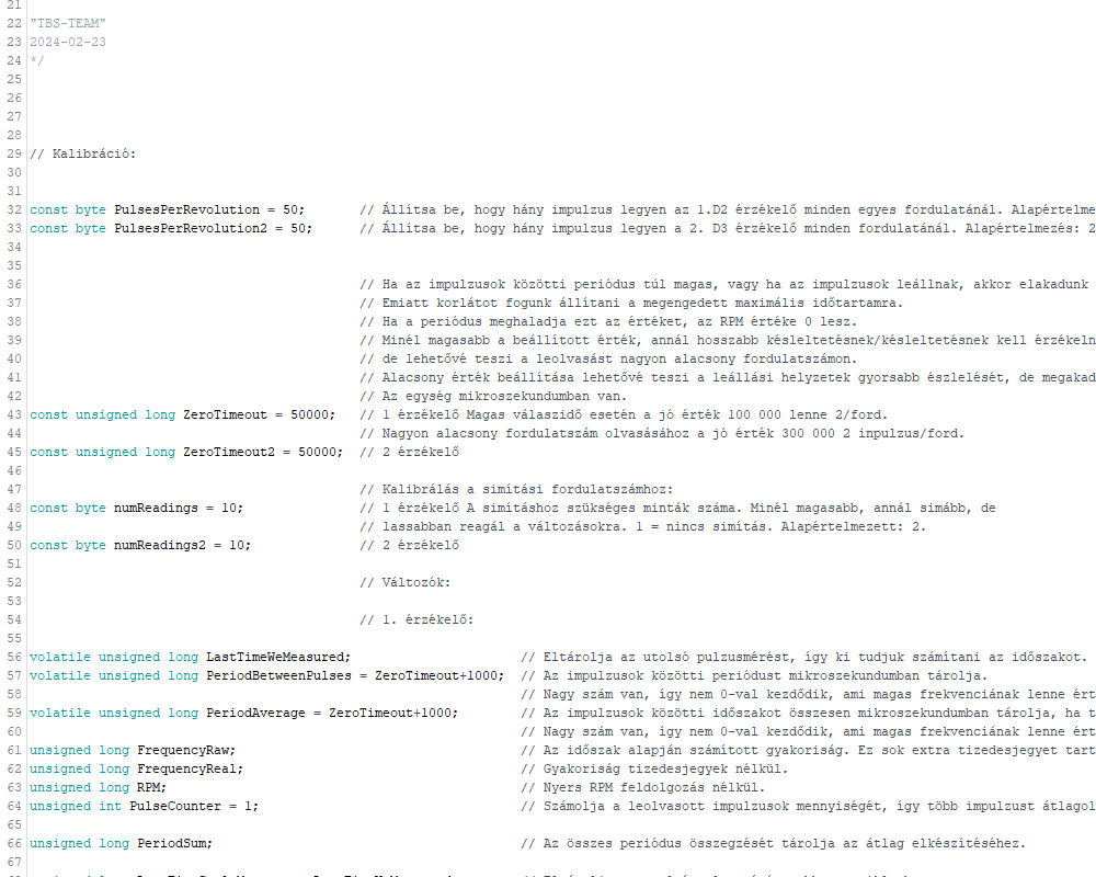

Ha valakit érdekel és meg szeretné magának építeni
írjon priv. elküldöm a kódot.
A kód végig kommentálva.

Nagyon jónak látszik de 90 rpm alatti fordulatot nem láttam stabilan kijelezni!
Ezt gondolom a motor nem tudta megoldani, de látszik hogy azonnali reagálású!
