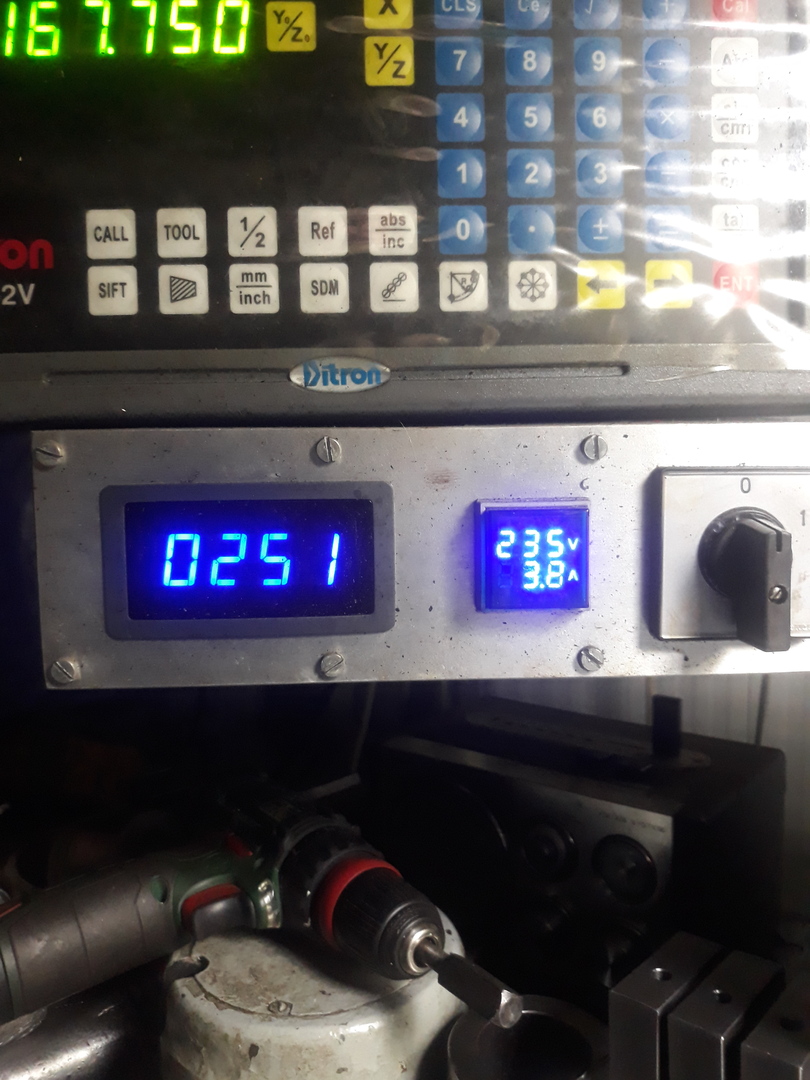

Én a frekiváltó miatt szereltem az E-400-ra fordulatszámmérőt, hogy legyen kontrollom.
Akkoriban találtam néhány kütyüt a wish-en ami hasznos lehet,egy ócska esztergára is, az egyik ez a fordulatszámmérő 10-től 9999-ig a másik pedig nagyon jó! egy gyűrűt kell ráhúzni a bejövő egyik fázisra és mutatja a feszültséget és az áramfelvételt, ez egy gyors cucc, ha megkínálom egy fogással a gépet rögtön látom mennyire erőlködik vagy nem, és tudok változtatni, ezek szerint.
De az miért nem mindegy, hogy 1500 vagy 1499 vagy 1501 ? Kell látni az egyes és akár még a tizes helyiértéket is?
(Az árammérés hasznát az értem.)

A lényeget elfelejtettem, nem számít még +- 10rpm ingadozás sem, csak tudjam merre járok.

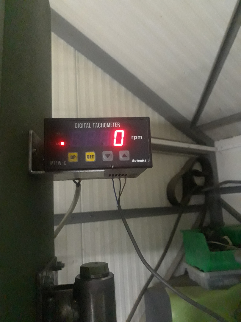

Ez a régi mérő, itt vettem fórumon.
Már átkerült a marógépre.
Ehhez nem kell mágnes.
Ez meg a lomha kínai.
Bár áló helyzetből rögtön tudja, de ha megcsavargatom a potit akkor elkezd gondolkodni 2-3 másodpercig is ha hagyok neki szünetet akkor megint egyből ugrik, aztán kezdődik elölről.
Persze tök jó meg minden,de ha csavarok a potin és ránézek, akkor egy örökkévalóság mire kiírja,de aztán már hiteles'?!
