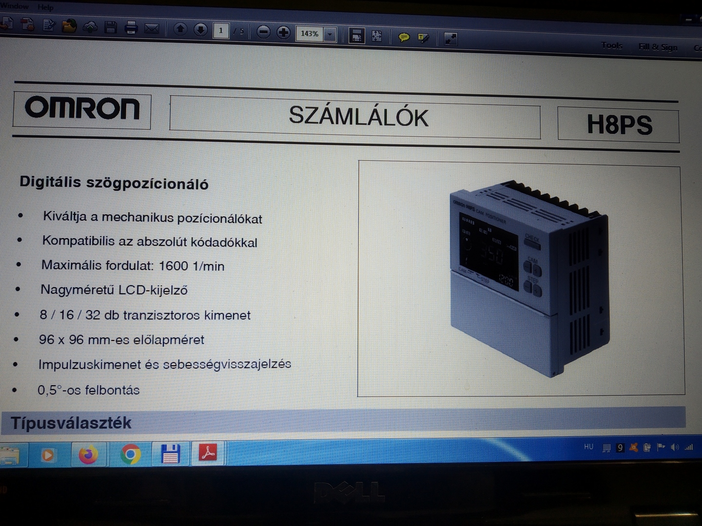

sarktibsi
Én ha pontosan akarok mérni , egy omron H8PS kijelzőt használok , nem éppen fordulatszám mérő , de nekem megfelel. Sebesség frissítés 200 ms-os időközönként (nekem ez már elég gyors) kár , hogy csak 1600 1/min-ig tud mérni.
