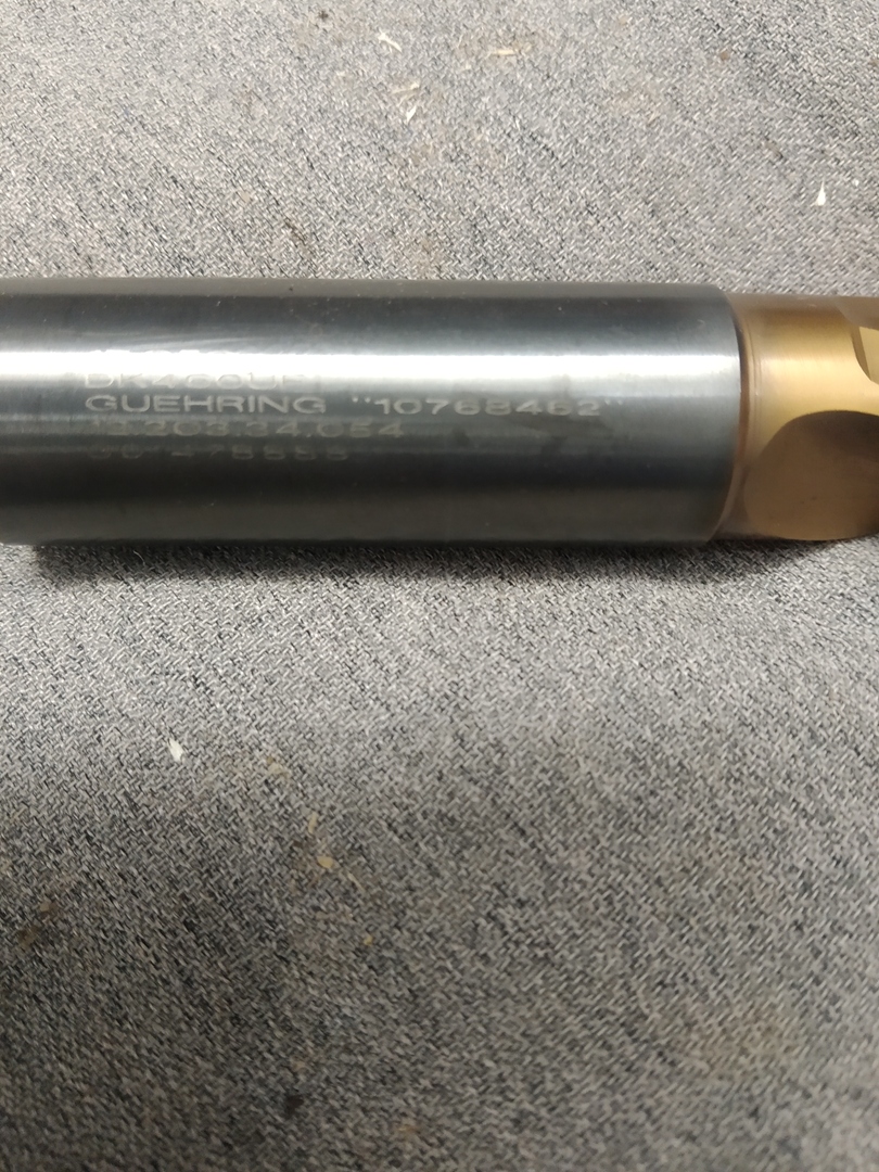

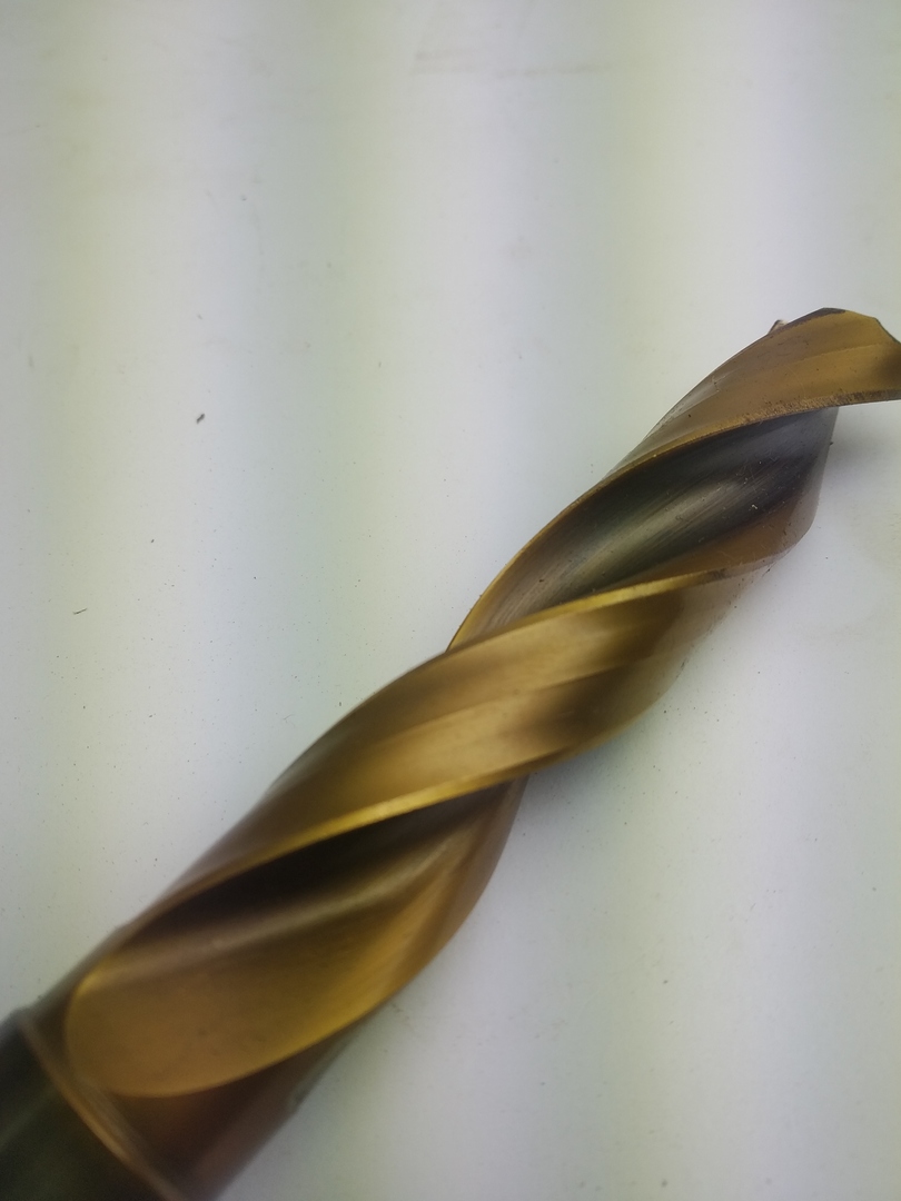

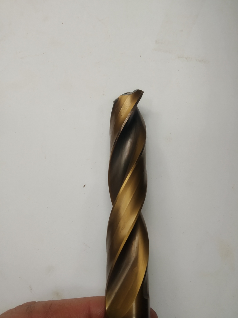

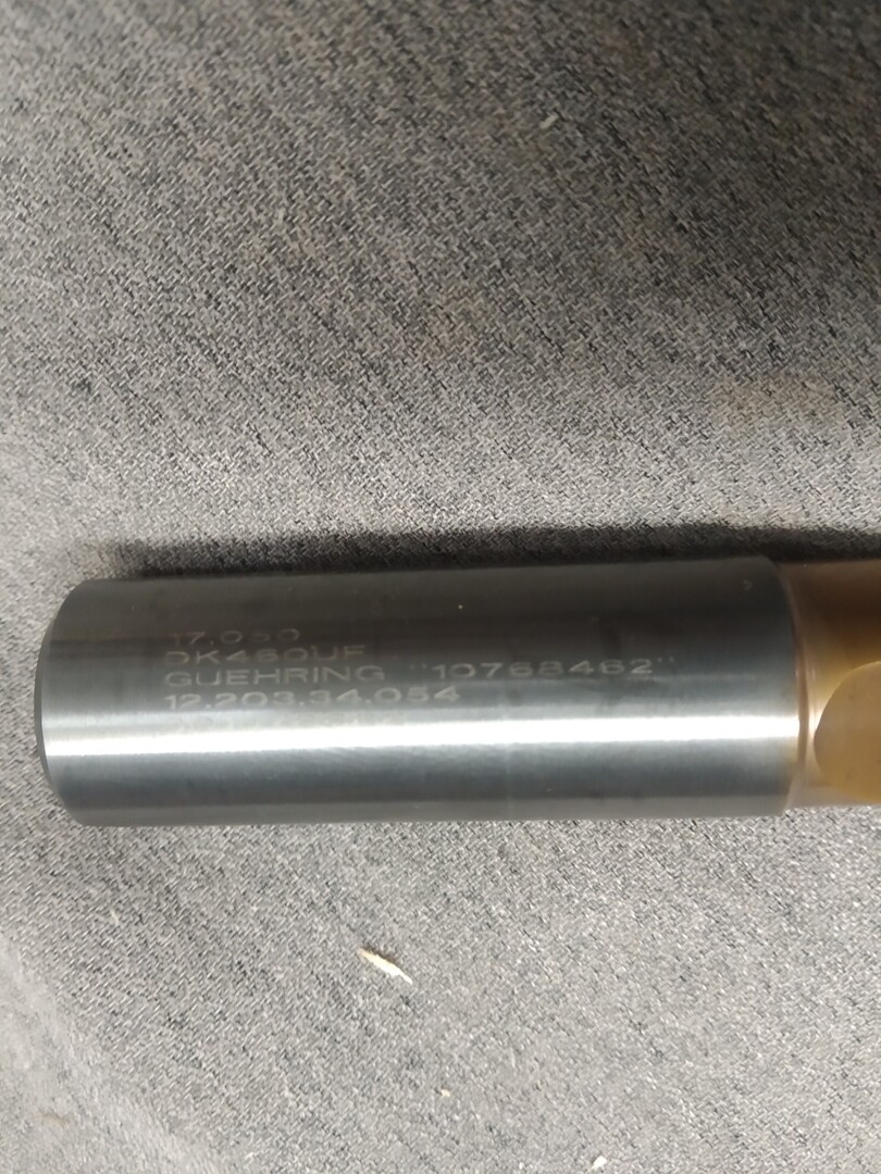

Van itt egy érdekes kemény fém fúró (belső hűtőcsatornás) 4-élszalag van rajta , van ahol dupla élszalagosnak nevezik , fúr és dőrzsáraz is egy lépésben. Ez egy kopott db , KB: 1500 db-ot fúrtam ki vele látszik , hogy a forgács elhordta a bevonatot (5000 hv)
Van olyan melóm ahol a furatnak D15.97 -0.03 +0.00-ásnak kell lennie ezzel a fúróval meg lehet csinálni Pl: automata acél esetén (más minőségnél még nem próbáltam)
De ara is volt példa , hogy elküldtem a szerszámot átéleztetni D16-ról D15.92-re (működött) vagy vásároltam colos fúrót D15.87 Egy sima HSS-es fúróval inkább meg se próbálnám.

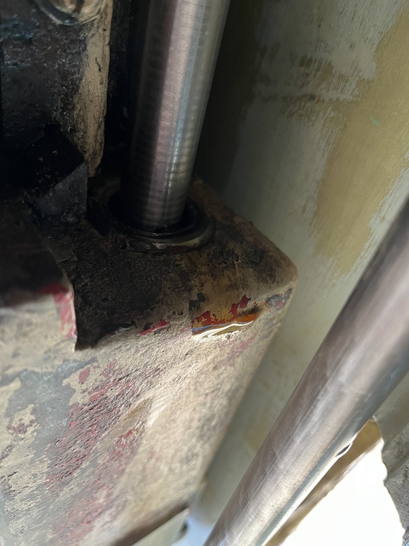

Nemrégiben vettem egy orosz 1m61-es esztergát. Mielőtt elkezdem használni gondoltam rendbe rakom egy kicsit. Letakarítottam, majd ma lecseréltem az olajat és mikor a lakatszekrényre került a sor, meglepett, hogy egy csepp olaj nem volt benne.... Feltöltöttem és 10 perc múlva pár csepp olajra lettem figyelmes a földön. A vonóorsó mellett csöpög ki az olaj. Kérdésem az lenne, hogy mi a baj és hogyan lehet orvosolni ezt? Köszönöm előre is!
sarktibsi
Nekem Vörös proletár 16K20-as gépem van , pont ugyan így viselkedik. Gondoltam csinálni kéne valami olajlehúzó tömítést de a horony miatt ez nem is olyan egyszerű. (idő hiányában elmaradt)
Így marad a napi beolajozgatás.
