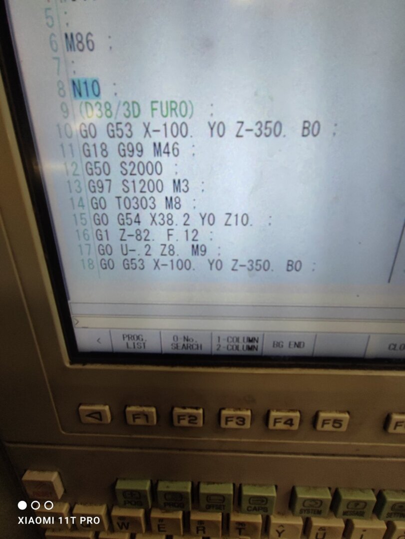

Kíváncsiságból megkérdeztem a helyi versenyzőket, mert én nem értek hozzá.
Kovácsolt acél, 38-as telibefúró, 1000-es fordulat, 0,08-al bekezd majd 0,15 megy végig 65 mm hosszon.
80-100-at biztosan kibír egy oldal de ha jobb az alapanyag akár 200-at is elmegy.
Egy másik gépen melegen hengerelt C45, szintén 38-as fúró, 1200-as fordulat, 0,12-es előtolás, 82 mm hosszon.
átlag 200 darabot itt is kibír egy oldal.

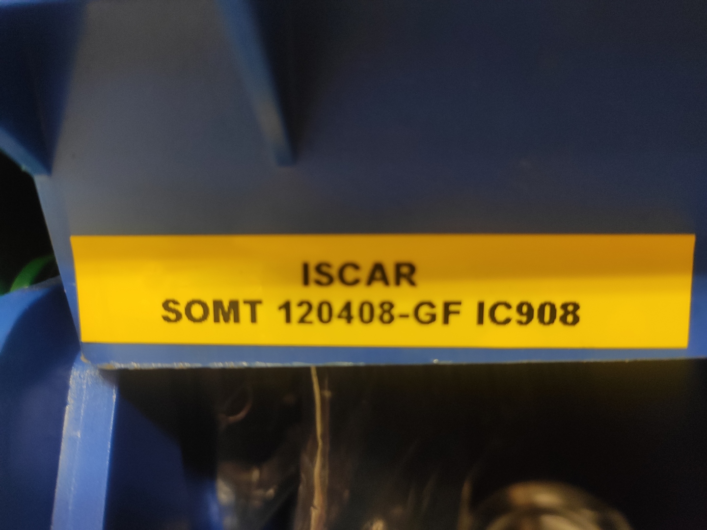

Szerintem nincs olyan lapka ami 0.12-0.15 százados előtolást kibírna , a leírt fordulatszámot is figyelembe véve. ( legalább is én még nem találkoztam vele )
De majd mások megmondják.
Ha valakinek mégis lenne írja már le a tipúst engem érdekel.

Ahogy írtam is én még nem találkoztam vele , de ugye az nem aszt jelenti , hogy nincs is olyan.
Köszönöm az infót , ahogy időm engedi útánnajárok ( lehet le kell cserélni a szerszámaimat )

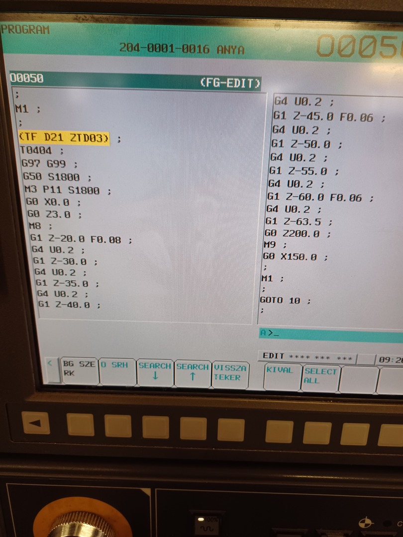

#47462-ben megjegyeztem, hogy jobb szeretem hallani, ahogyan fúrok. Ma megörökítettem a fórumtársak számára, hogy mire is gondoltam. (Géptéri felvétel, mert nagy volt az egyéb  környezeti zaj.) Ezen a gépen nincs nagynyomású szivattyú. A kevéske szerszámon átfolyó hűtőfolyadék miatt, nem nagyon akart a furatból távozni a forgács, így programból való trükközéshez is folyamodtam.
A technológia elég könnyed, Vc=120m/min, (S=1800/min, hogy a D60-as rúd ne rázza szét a gépet), f=0,08/0,06mm/ford. (vastagabb forgáccsal sajnos eltömődött).
