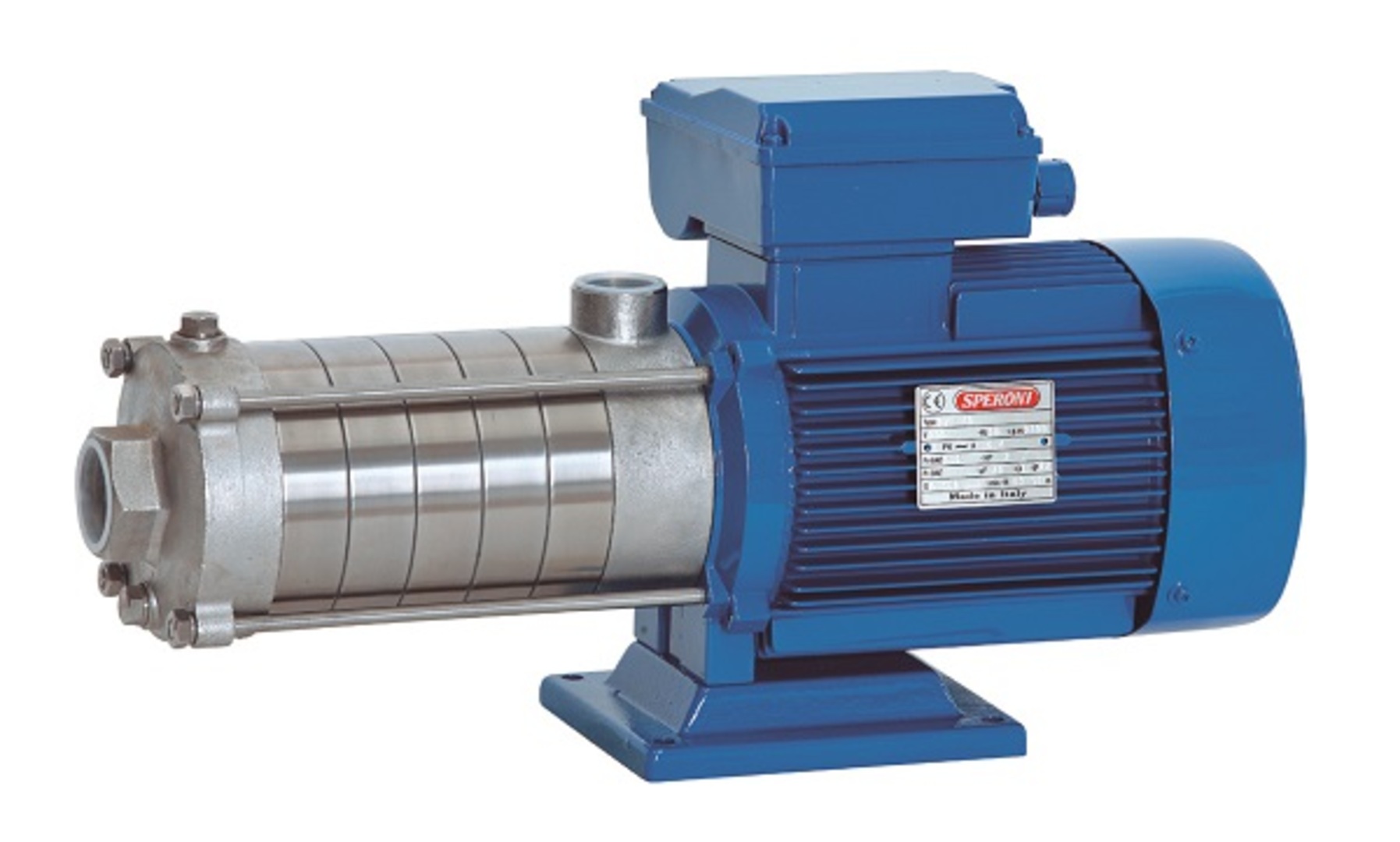

Az ötlépcsős centrifugál mit is jelent?
Centrifugál szivattyú:
A folyadékkal megtöltött házban forgó lapátrendszer, a forgás közben fellépő centrifugális erő hatására a szívócsőből a nyomócsőbe továbbítja a folyadékot.
Ahány lépcső annyi lapátkerék és ház van sorbakötve.
