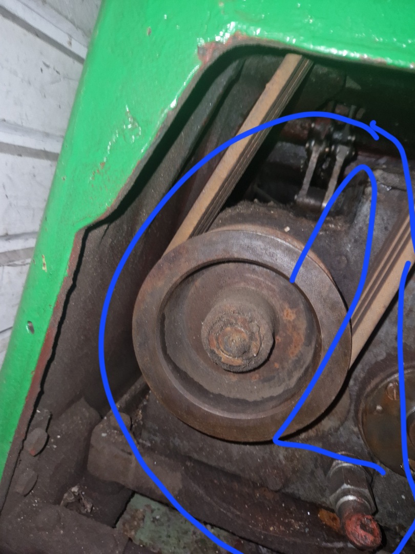

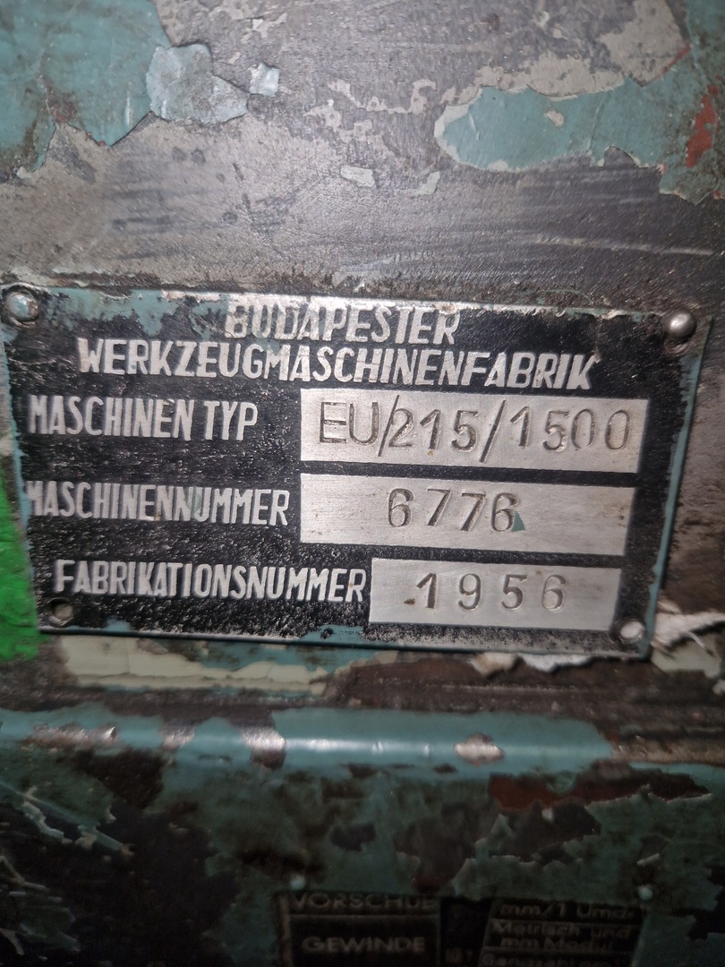

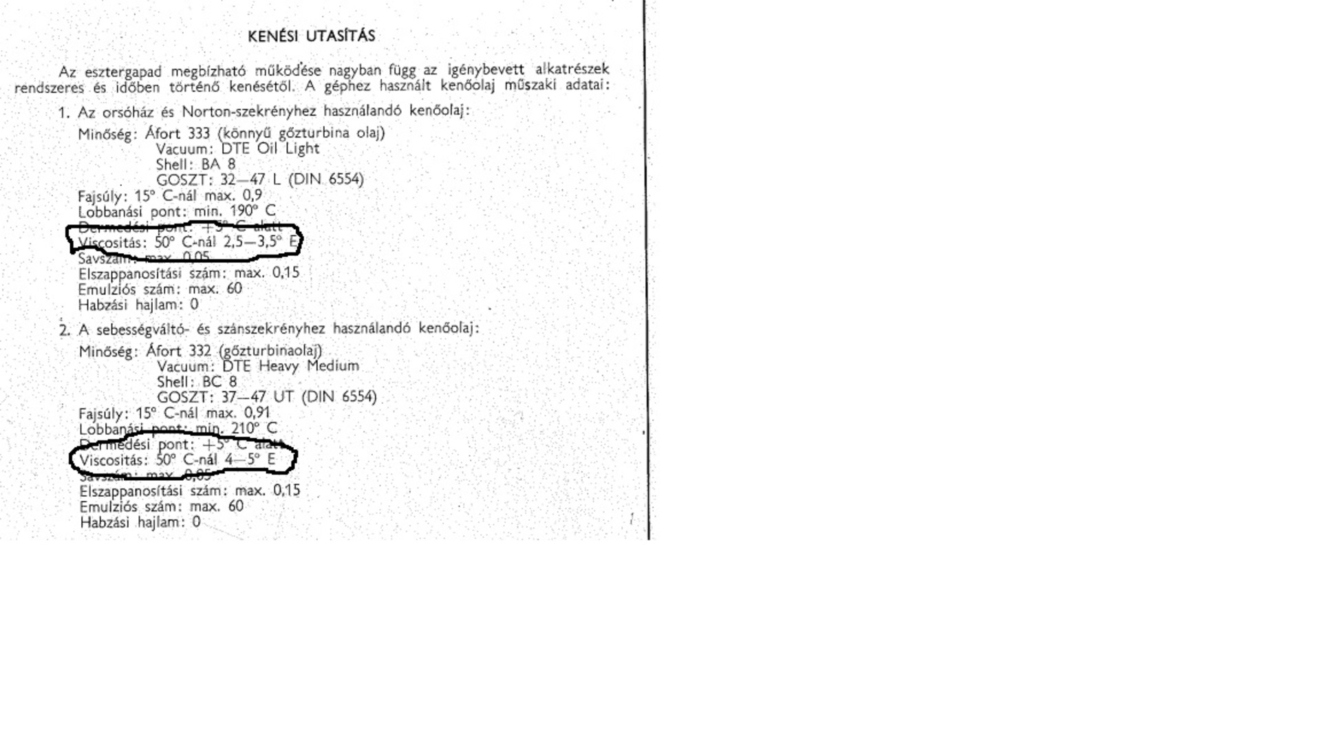

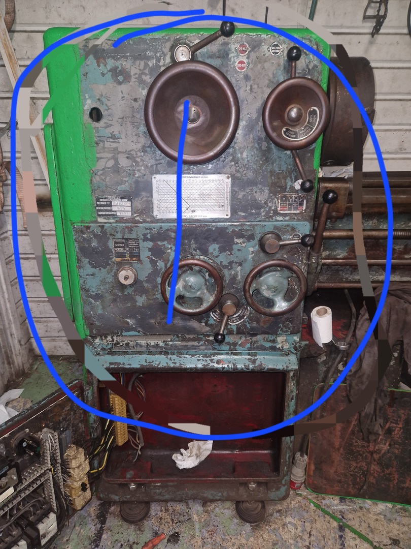

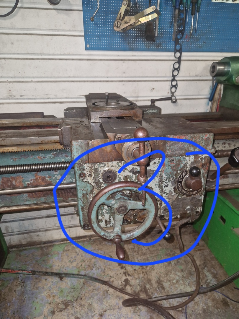

Szia, mely olajok az EU 215 ?
Hi, which oils in EU-215 ?
zg9vf373w
EU/215/1500
Do you want to know what kind of oil is needed in the machine?
zg9vf373w
Sebváltóolaj, vagy bármilyen.
Nekem egy EU175 van cnc-re átalakítva, központi olajozás, anno  Spinol 15 el lett feltöltve.
1. Any cheap spindle oil.
2-3. A little denser is suitable here. Needed gearbox oil.

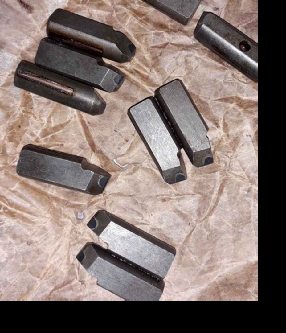

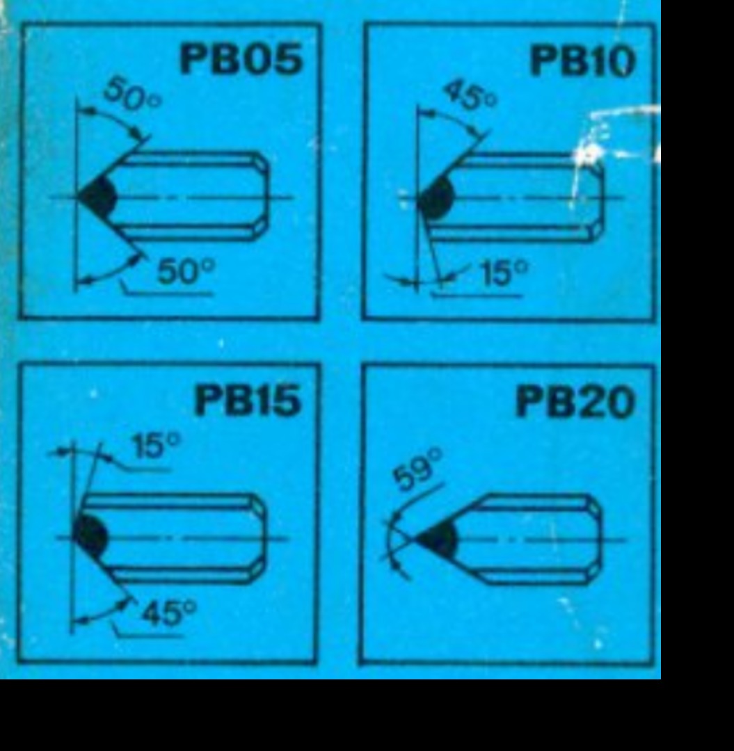

Mivel ilyenem még nem volt ...
Lett nekem néhány ex KGST piacos, ELBOR (CBN) betétkésem.
Mint kiderült, mindegyik a PB10 élkialakítású.
Szívesen cserélnék néhányat valakivel, a PB15, PB05, PB20 élszögűek bármelyikére, ha éppen olyan hányódik a fiókban.
Esetleg próbált már valaki ilyen kis CBN morzsát, nagyon vékony gyémánt tárcsával tovább alakítani?
(Jó tudom, próbáljam meg ..., de hátha előfordult már a praxisban.)
