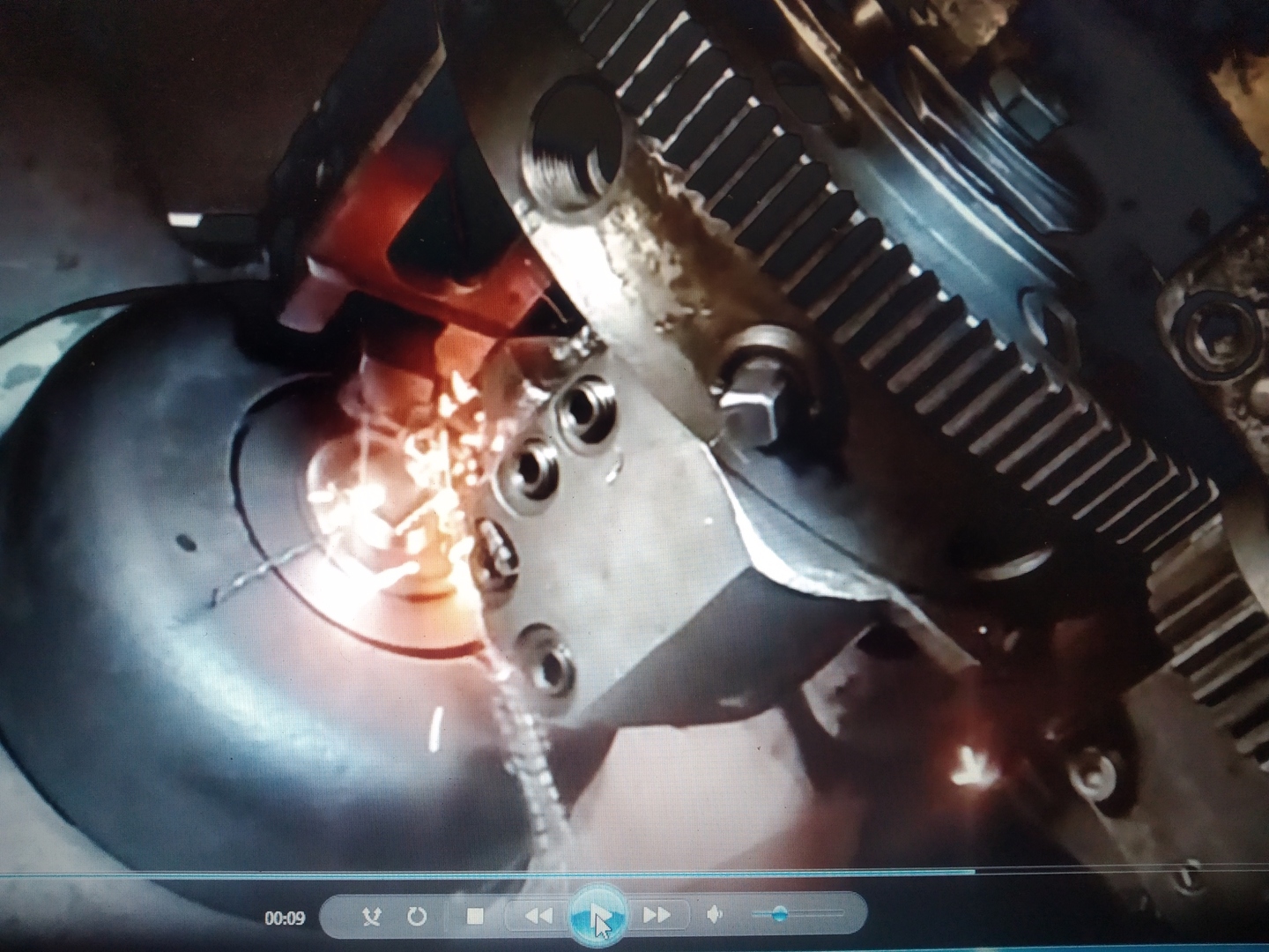

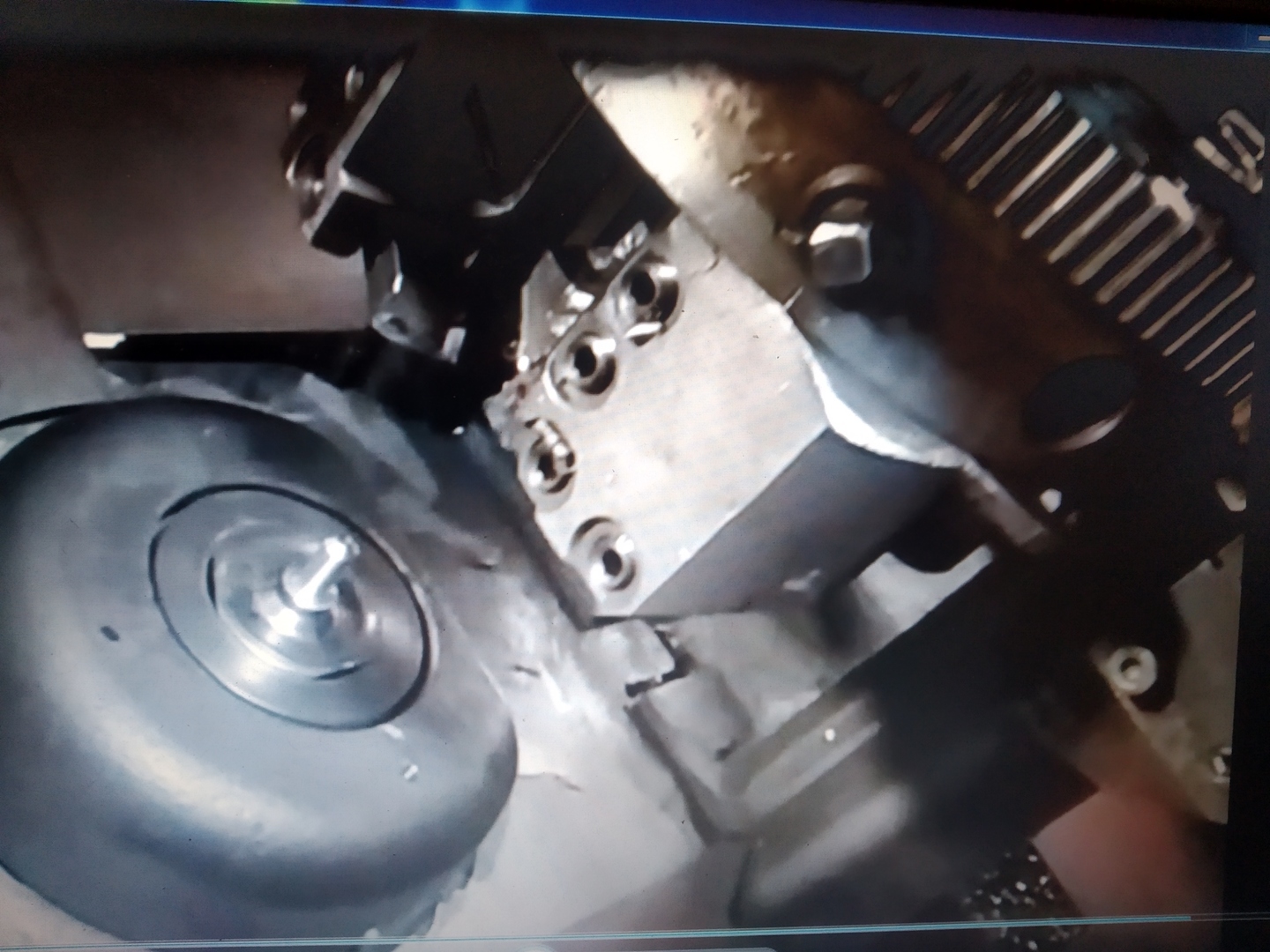

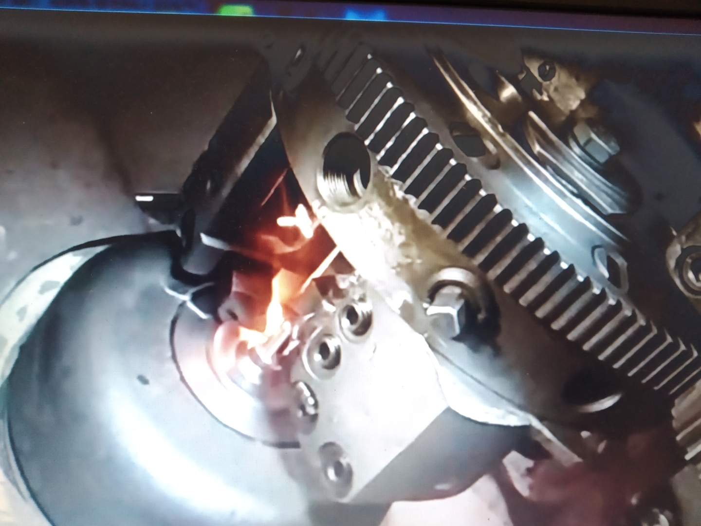

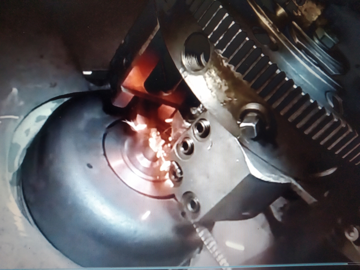

A héten én is csináltam egy széria munkát , már majdnem kész voltam de hátsó késtartóba lévő lapka nem úgy gondolta ( elkopott , már nem volt kedvem kicserélni de szerencsére kibirta )
Ennek a munkának az a menete , hogy 3 db esztergakés van befogva elöl van egy átméröző kés ( TNMG ) hátul meg egy sarkletörő kés( SCMT ) a 3-dik meg egy gyorsacél
sarktörö kés.
A lényeg az , igy 1000 db-ot is kibirnak a szerszámok , bár hozzá kell tenni a hátsó SCMT lapka az mostmár egy SDMT száraz marólapka. ( most ilyet tudtam jó áron szerezni de bevált )
Operatöröm sajnos nincs igy a képek nem sikerültek valami jól de szerintem a lényeg látható.
sarktibsi

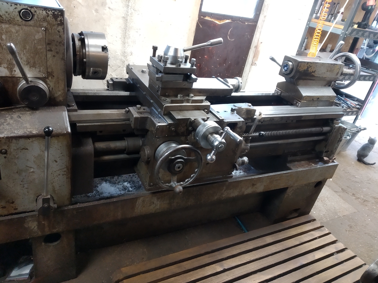

A harmadik képen lól érzékelhető a hátsó sarok ketörövel van a probléma , de a legvége ellőtt azért belassitom az elötolást igy szebb a felület.

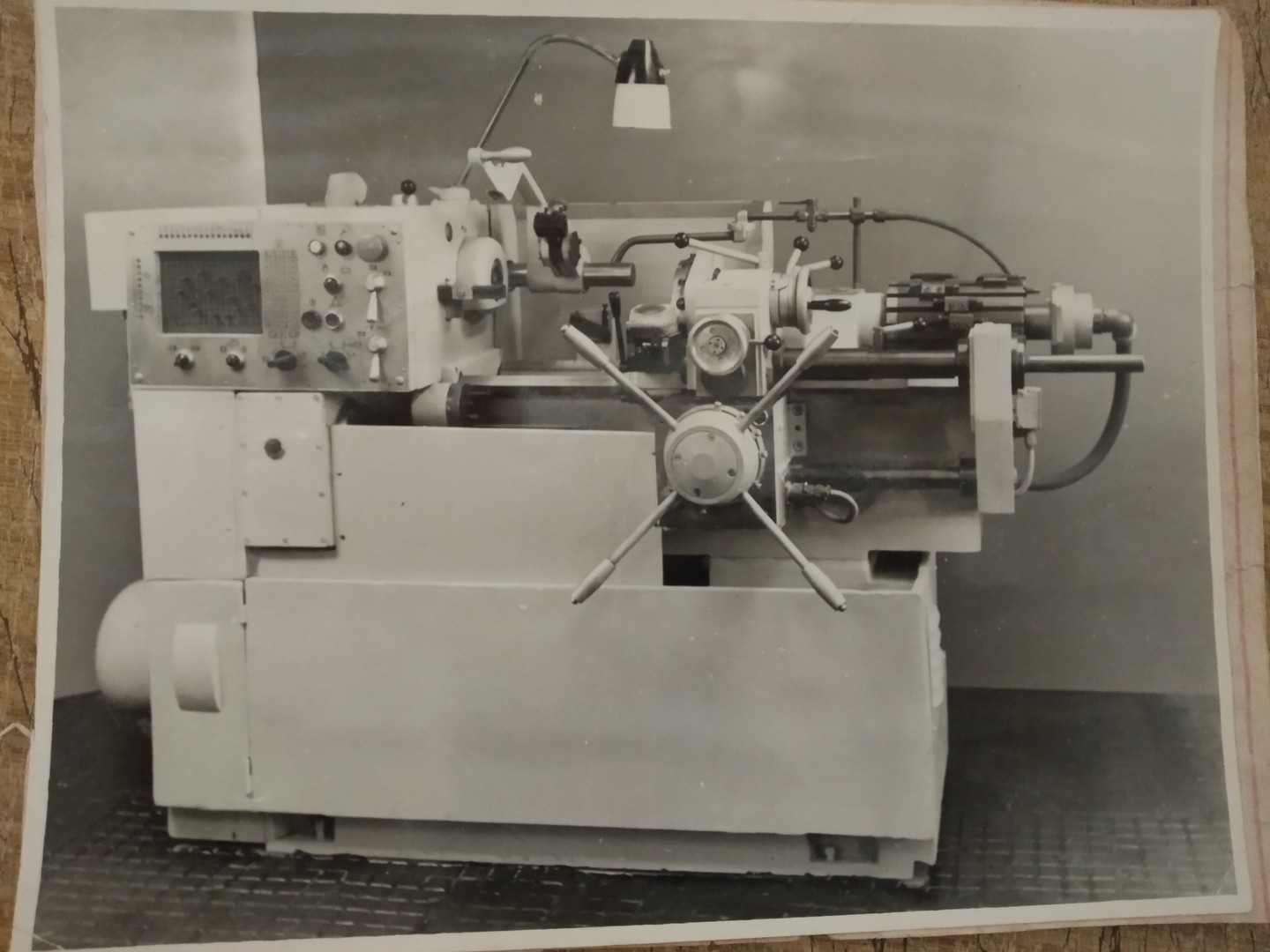

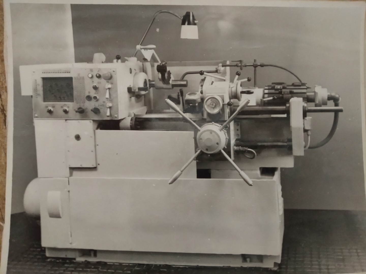

Találtam egy eredeti fotót , gondoltam megosztom hátha még valaki nem látott ilyet. 1973-ban igy nézett ki.
2001-óta van nálam de most már nem is hasonlit az eredetire a nagy része ki van cserélve ( modernizálva van )

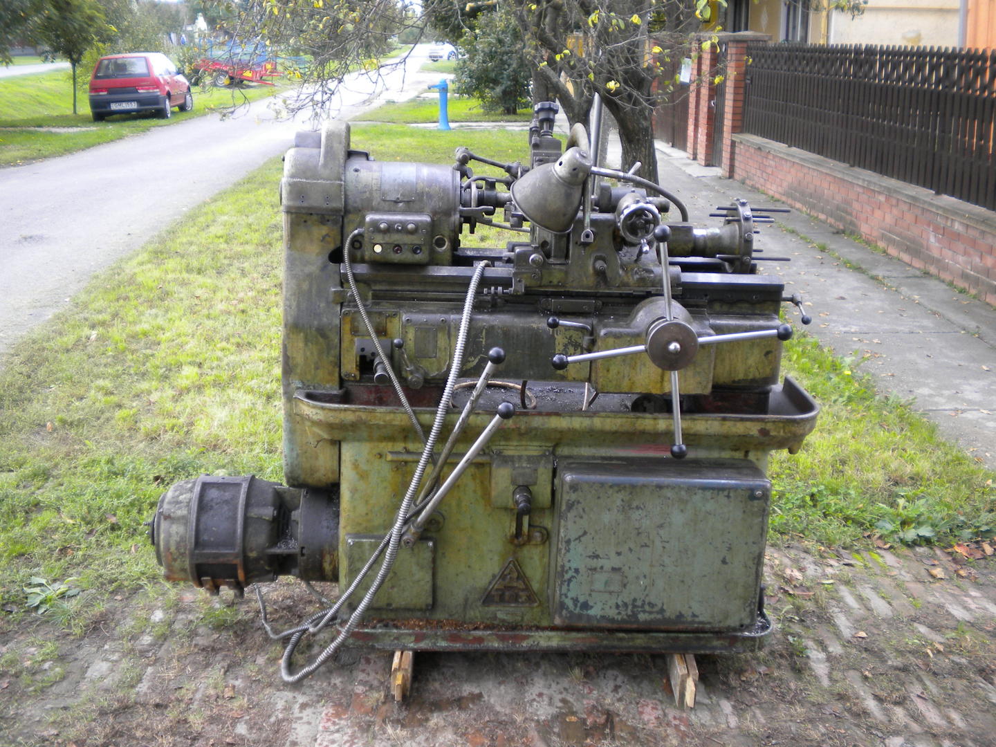

Vetesi75
Itt még a bejáróban, ahogy hozzám került - Tos RT26:

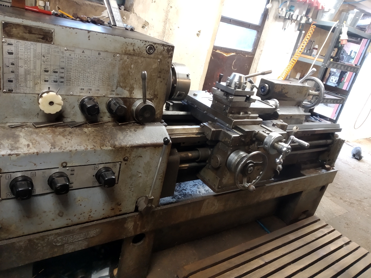

Ha már menetet vágunk lenne itt egy menetes kérdés. Van egy Vörös proletár 16k20-om Állitólag kétféle képpen lehet vele menet vágni , az első az a hagyományos klasszikus módszer ( eddig csak ezt használtam ) lakatanya állandóan bekapcsolva ennek megfelelően vágja a menetet , majd ha ellenkezőleg akarok haladni csak forgásirány kell váltani.
A másik módszer , elinditom a főorsót majd menet közben a lakatanyát rákapcsolom , ha elérte a kivánt menethosszt , kikapcsolom a lakatanyát. Igy nem kell forgásirány váltani.
De csak bizonyos emelkedésű menetek vághatók igy pl: 1.0 , 1.5 , 2.0 , 3.0 , 4.0 , 6.0 , 12.0
A magyarázat arról szól: A vezérorsó menetemelkedése 12 mm ezt kell osztani a vágandó menet emelkedésével , a végeredmény tört szám nem lehet csak egész szám csak igy működik.
Valakinek van ezzel kapcsolatba tapasztalata?
