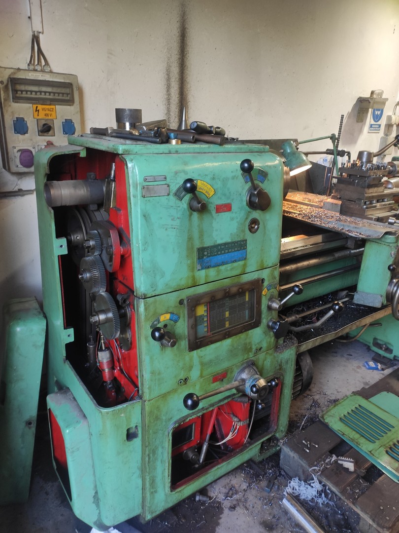

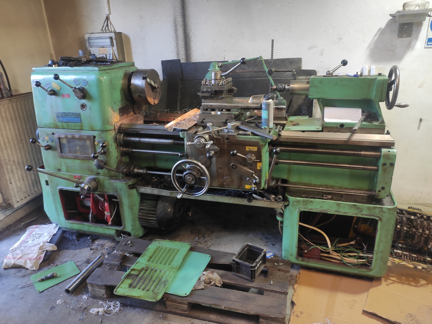

Felismeri valaki a képeken látható lengyel gépet?
Első ránézésre elég bony a váltója/féke, jó lenne valami papirusz róla.

Hirtelen találtam egy hirdetést hasonlónak nézki .
Kupos DEMAG fékmotor az túl egyszerű lenne?
