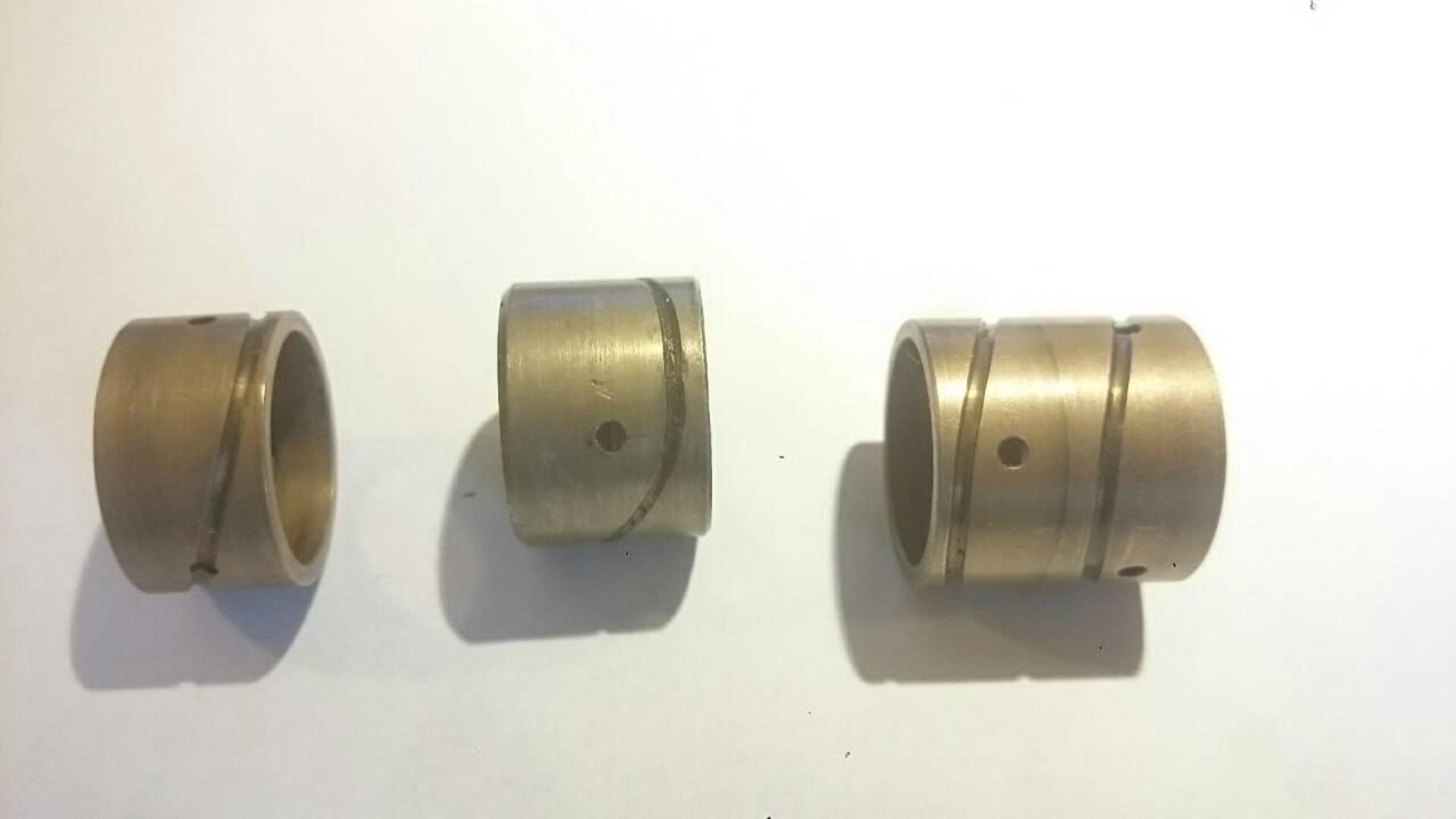

Kérdésem lenne , nct vezérlésű cnc esztergán szeretnék perselybe zsírhornyot esztergálni , hogyan tudnám kivitelezni g33-al?(a kép csak illusztréció (furatba szeretném bele esztergálni)) Esetleg van valakinek egy hasonló mondat része annak is őrülnék.
