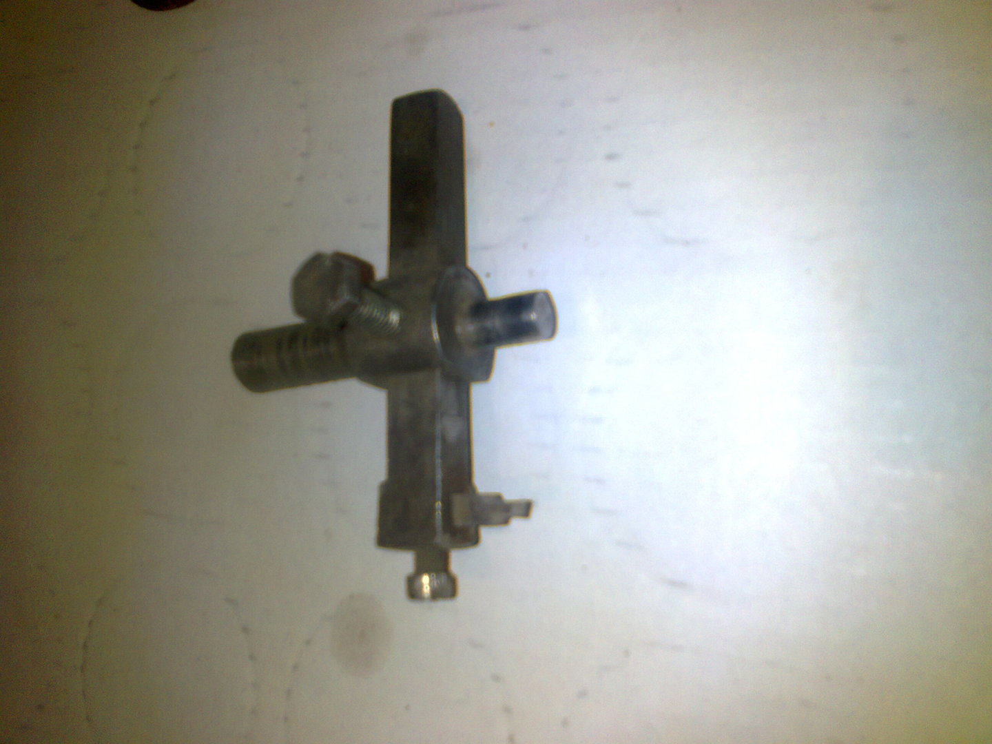

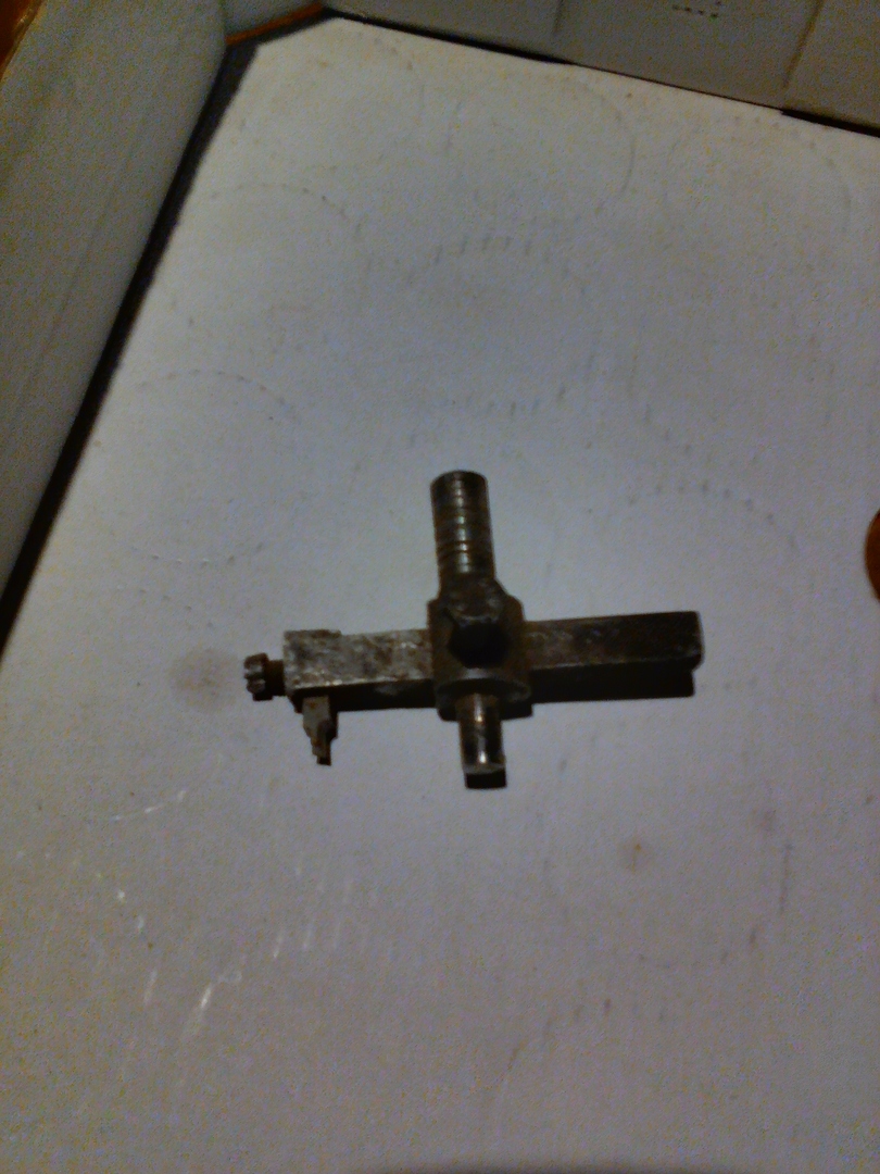

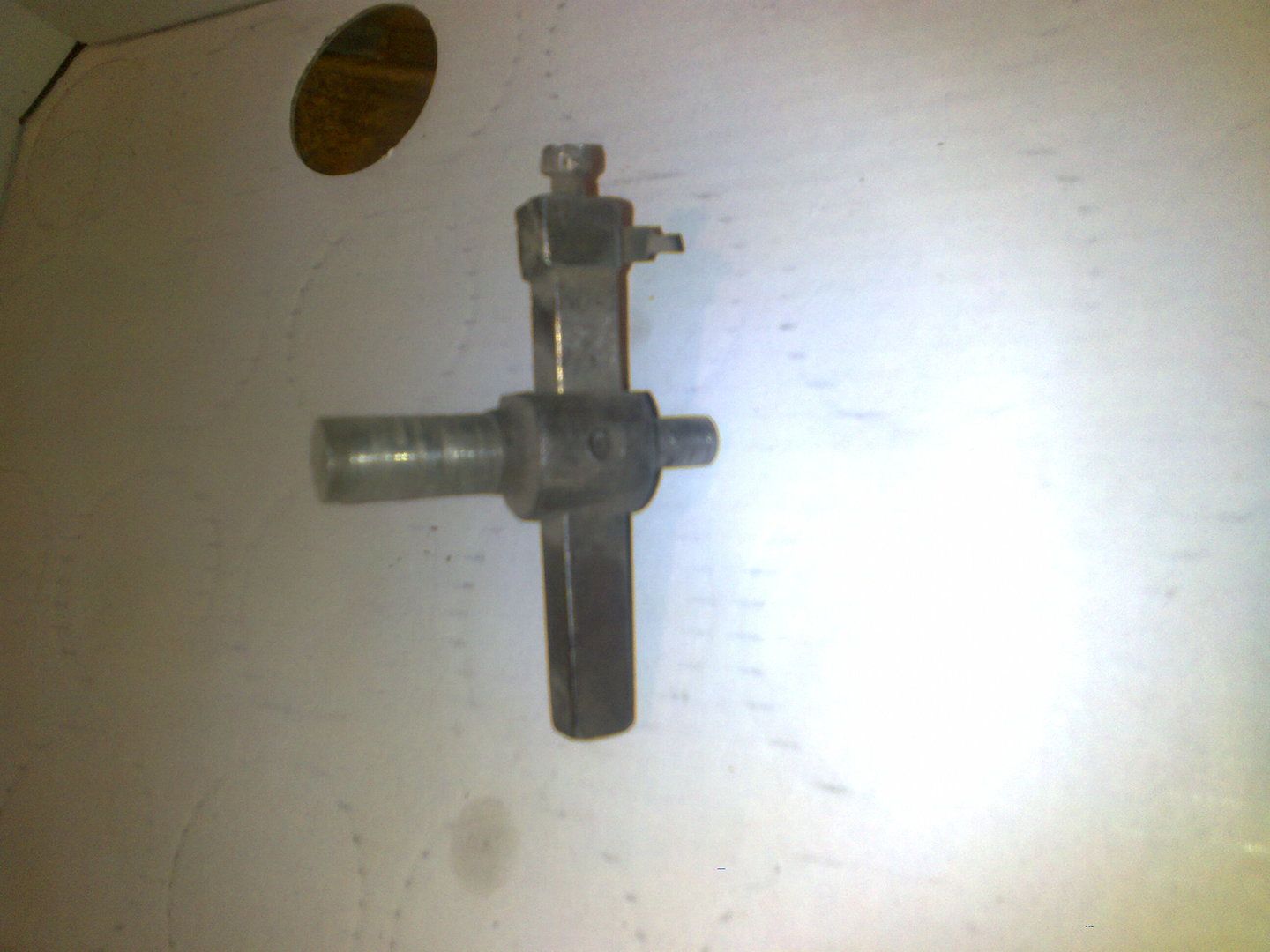

Az indexen felkerült egy kép egy igen hasonló szerszámról .
Lefényképeztem az én ,legalább 30 éves darabomat is , ha már nagyon hasonlóak .
Az is felmerült hogy miféle műveletnek lehet nevezni egyes speciális felállású munkákat .
Az evvel végzett munka talán fúrás ,de inkább marás lehet .
Viszont igen hatásos eszköz , kiszúrásra ,egyszerű fúrógépeken .

Befúrsz egy furatot a vezetőcsapnak a lemezbe, beállítod a kést megfelelő méretre, majd a fúrógép tokmányába fogva a szerszámot kiszúrod a lemezből a megfelelő átmérőjű furatot.
A művelet annyiszor ismételhető ahány vezető furatot fúrtál.
A lemezt biztonságosan kell lefogni, és az átszakadásnál óvatos előtolást alkalmazni!
Emiatt a kés főéle, kissé ferdére van köszörülve!
Írom annak ellenére hogy 30 éve használod![#taps]
onagy
A kérdés jogos, a kereskedők állítható kivágófúrónak nevezik, pedig közelebb van a furatesztergáláshoz.
O.

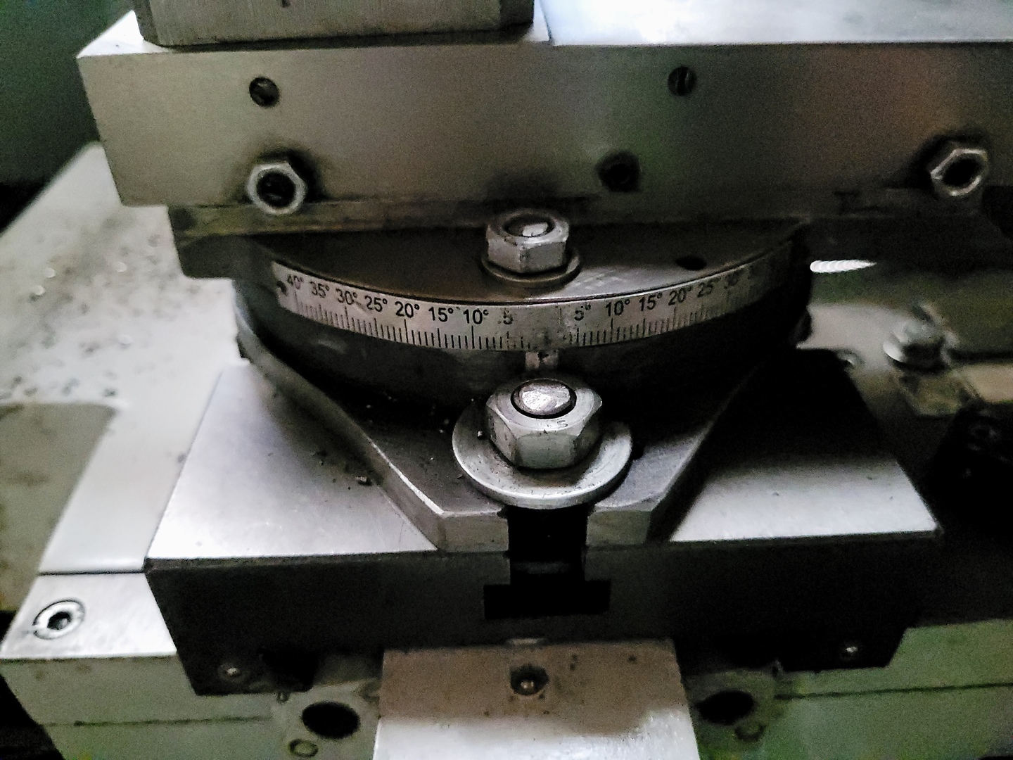

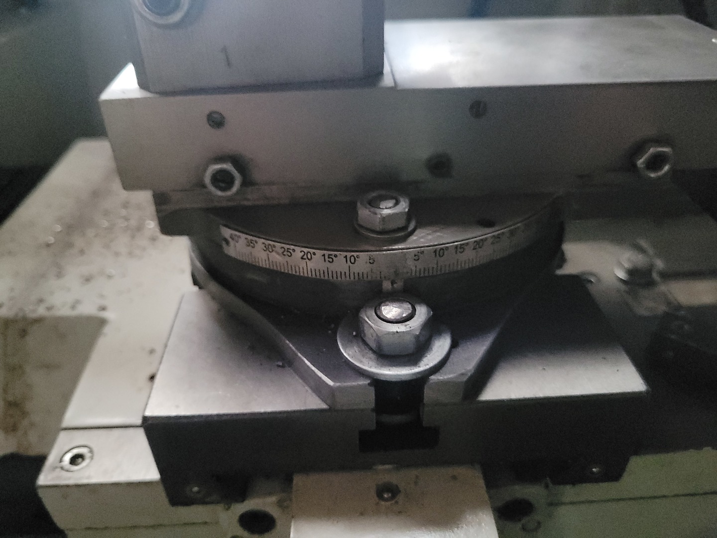

Nem első alkalom, hogy segitségért fordulok a fórum tagjaihoz. Nem vagyok szakember, csak hobbiszinten gömbölyitek néha, azonban  lekoptak a szög skála  festései a késtartón. Ez egy durván 1 cm széles alu csik amelyre felvolt festve kozéptöl jobbra-balra 40 fok jelölés.
Az a kérdésem hol tudnék ilyet beszerezni vagy csináltatni?Előre is köszönök, minden javaslatot, tanácsot.
Jenő
Egy egyszerű dolog .
Órázd ki párhuzamosra a kéziszánt , és tegyél mondjuk 20 foknál egy új ellenjelet ,nullát .
Kicsit oda kell figyelni de használható lesz .
kmil
Én e miatt nem esnék kétségbe. Kis kúposság esztergálása esetén úgy is órával másolsz valamiről, nem pedig a fokbeosztás alapján állítod be. Nagy méretű menet vágásánál pedig 30 fokra be tudod állítani, nem lesz gond.
Ha minden áron meg szeretnéd csinálni, akkor én gravírozást, lézergravírozást, vagy "metal etching"-et (keress rá youtubon) választanék sík lemezem, majd ráhajlítanám a kívánt átmérőre.

IdézNagy méretű menet vágásánál pedig 30 fokra be tudod állítani, nem lesz gond.
Pontosítsuk kicsit. 60 fokot kell fordítani ahhoz és 45 fokot is csak segédvonallal tud beállítani.
Ezért 30 foknál húz egy ellenvonalat és a skála másik 30 fokos jelölését fordítja oda. 45 foknál természetesen 15 fokot ad hozzá.

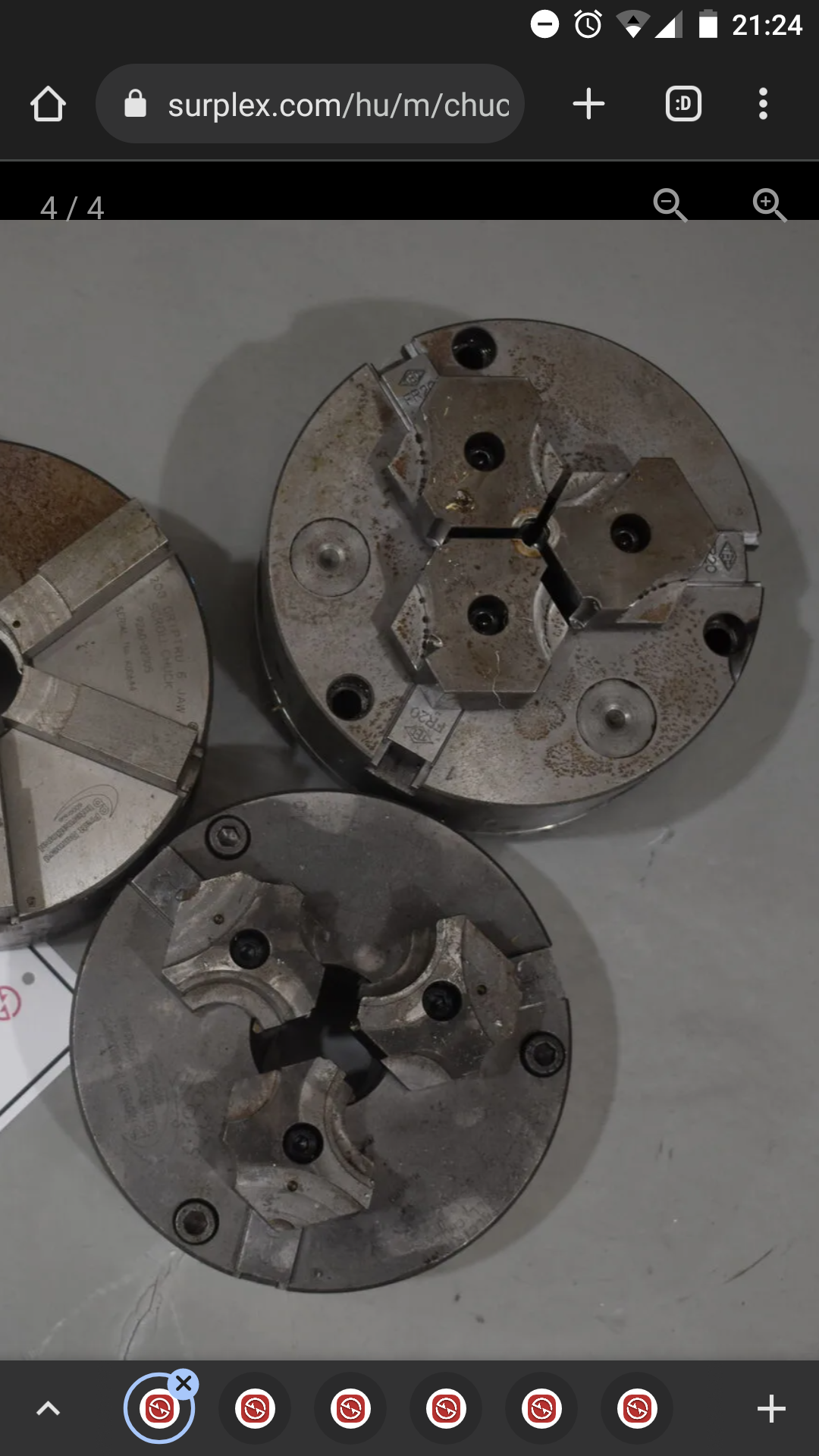

A két hárompofás tokmány valamiféle önbeállós lágypofás dolog lehet, többféle átmérőhöz?
Felcsavarozható lágypofa, ennek a kialakításnak előnye hogy maradék anyagból magán az esztergán elkészíthető.

Igen, ott a pont.
Amit ezzel akartam mondani, hogy ahhoz elég a fokbeosztás pontossága.
