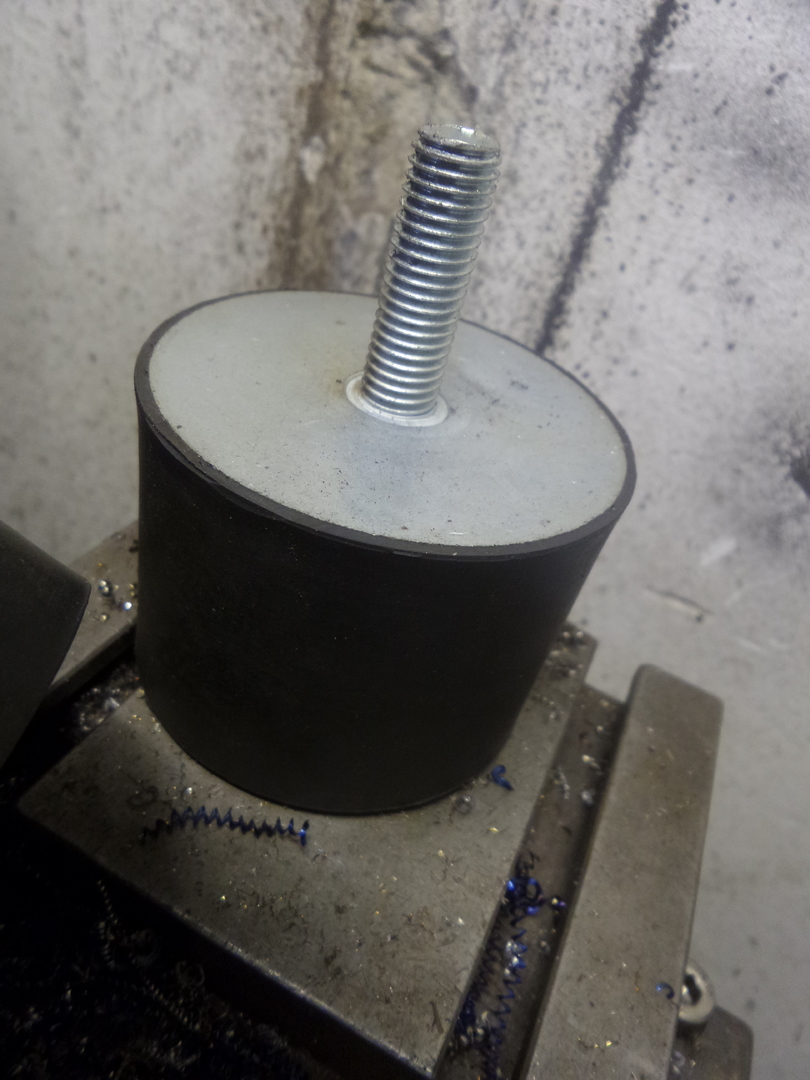

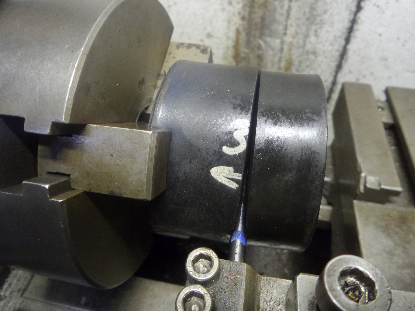

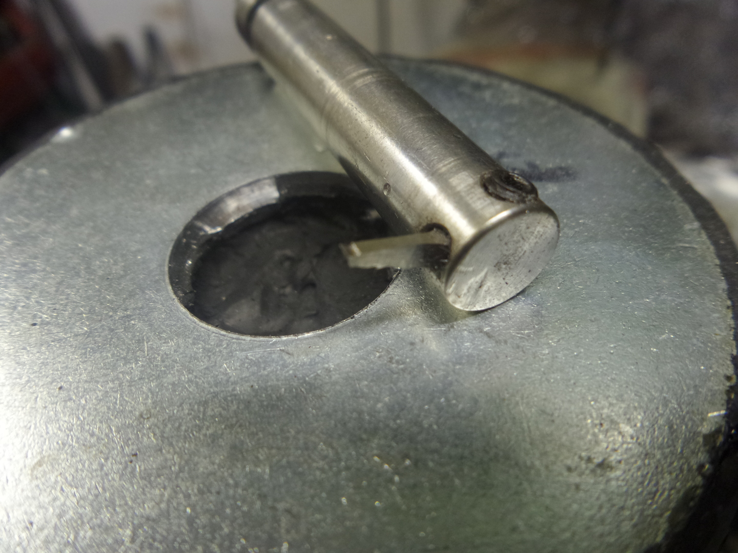

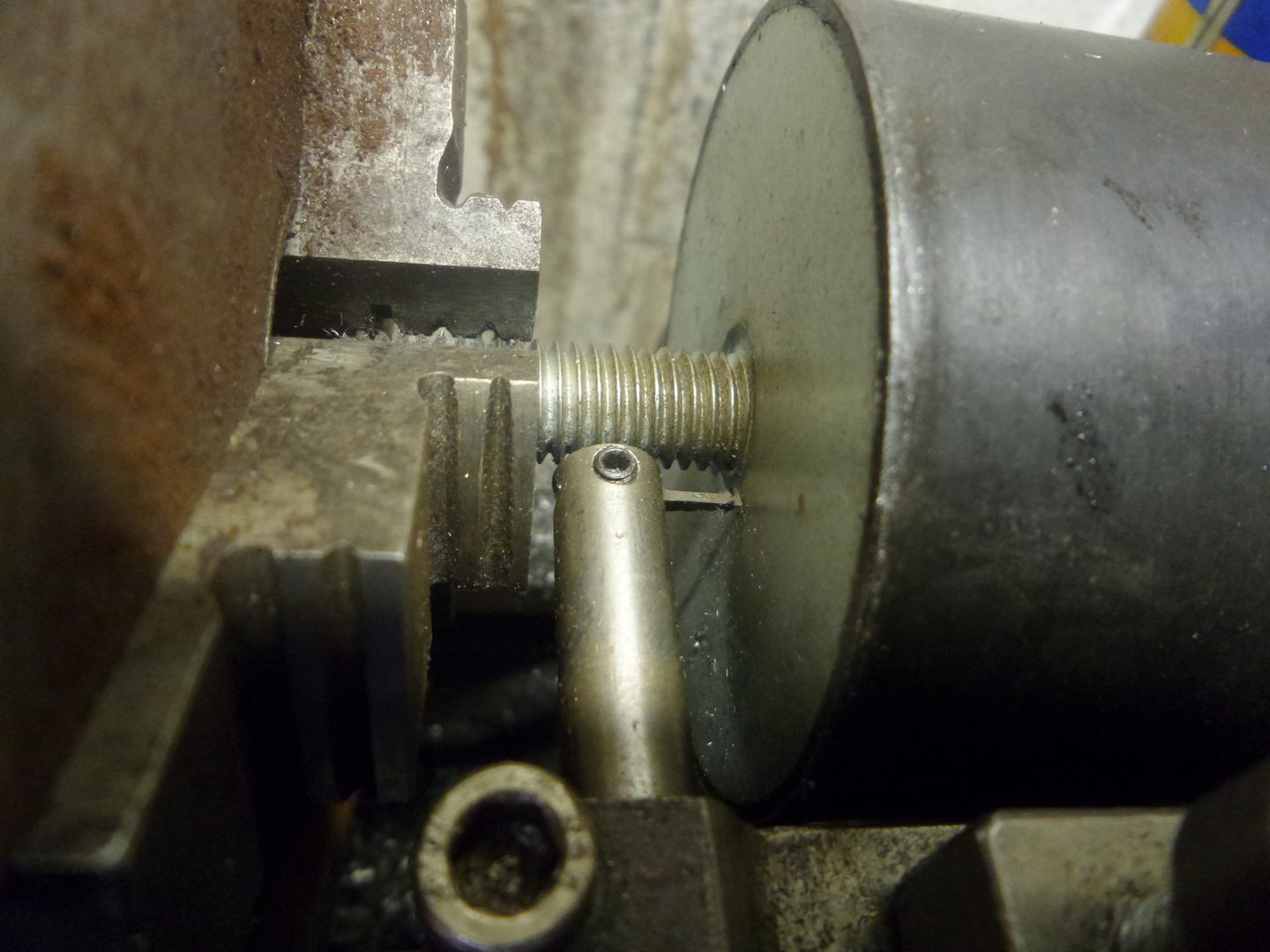

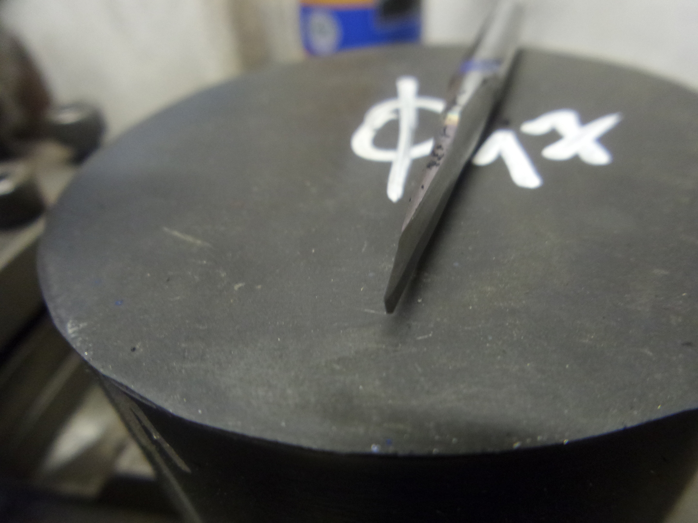

Pár kép a gumi vágásáról és a késről.
Kizárólag szilikont használok kenésre-minden más olajszármazék eszi a gumit.

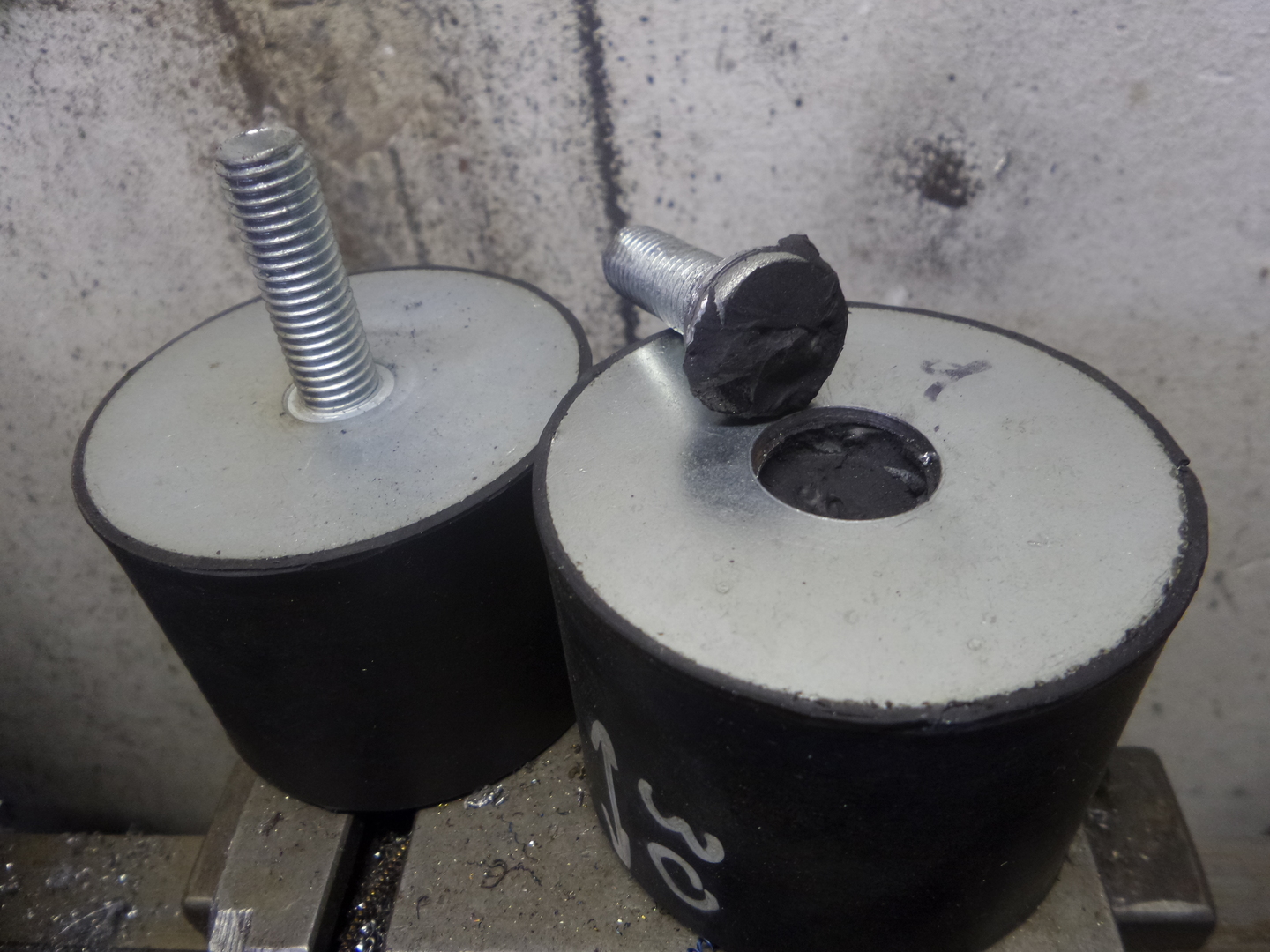

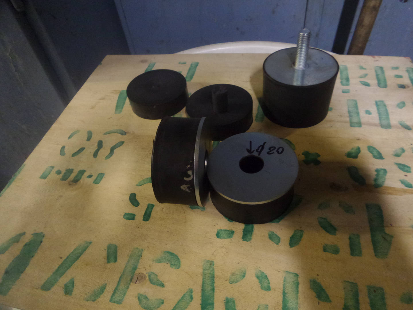

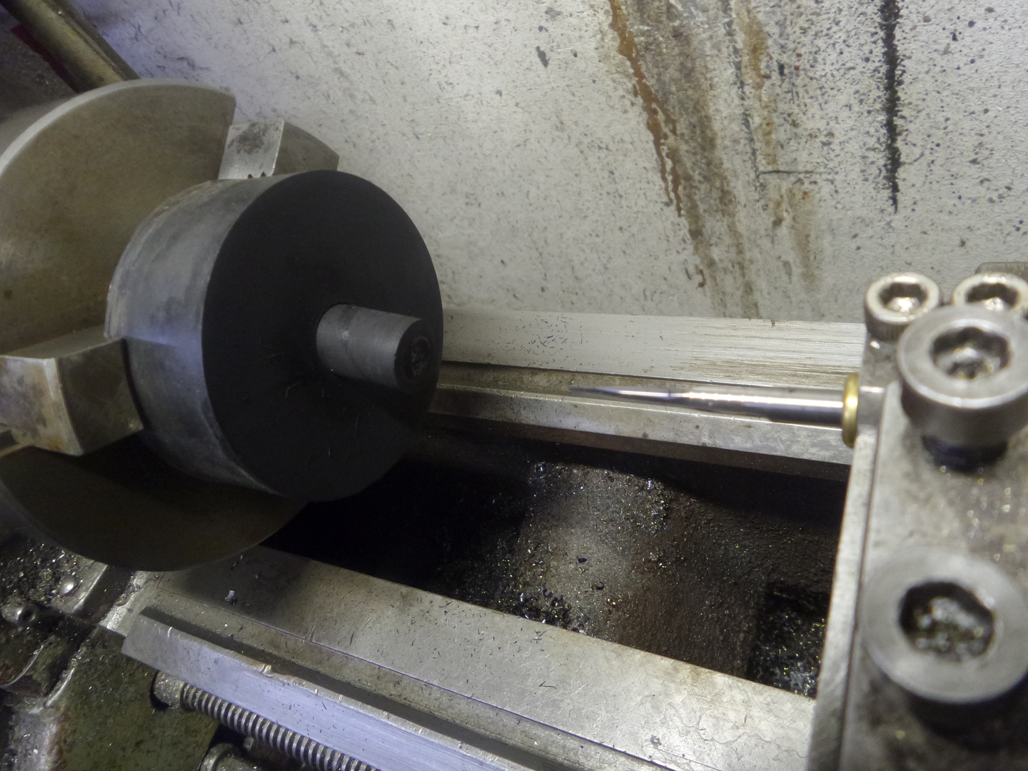

Még pár kép
Varga László
Varga László

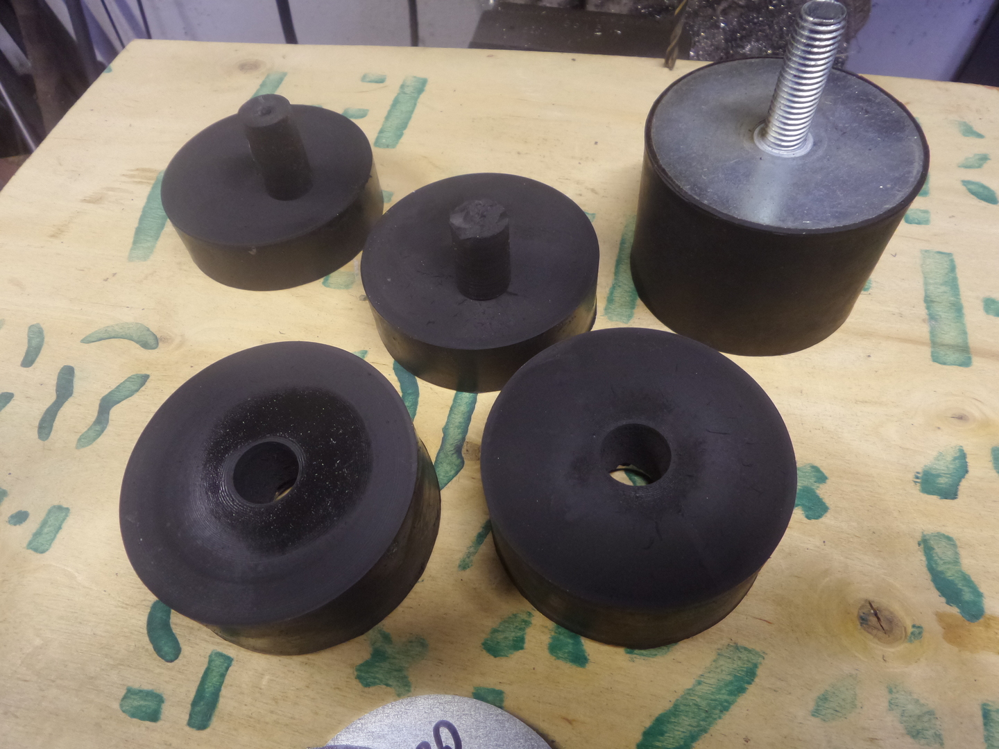

Végeredmény!

Remek [#eljen]
Nekem is van hasonló,de már befogtam sorjázónak is.
Gondolom szilikon spray-t használsz, én mindíg emulzióval kenem, nagynyomással be lehet küldeni a vágópontig.
Régesrégen tanultam egy kollégától hogy " a gumit vizes késsel kell vágni!"
Ezalatt azt értette hogy: belemártotta a konyhakést a vízbe és azzal nyiszálta el a gumitömböt könnyedén, persze néha mártani kellett[#nyes]
