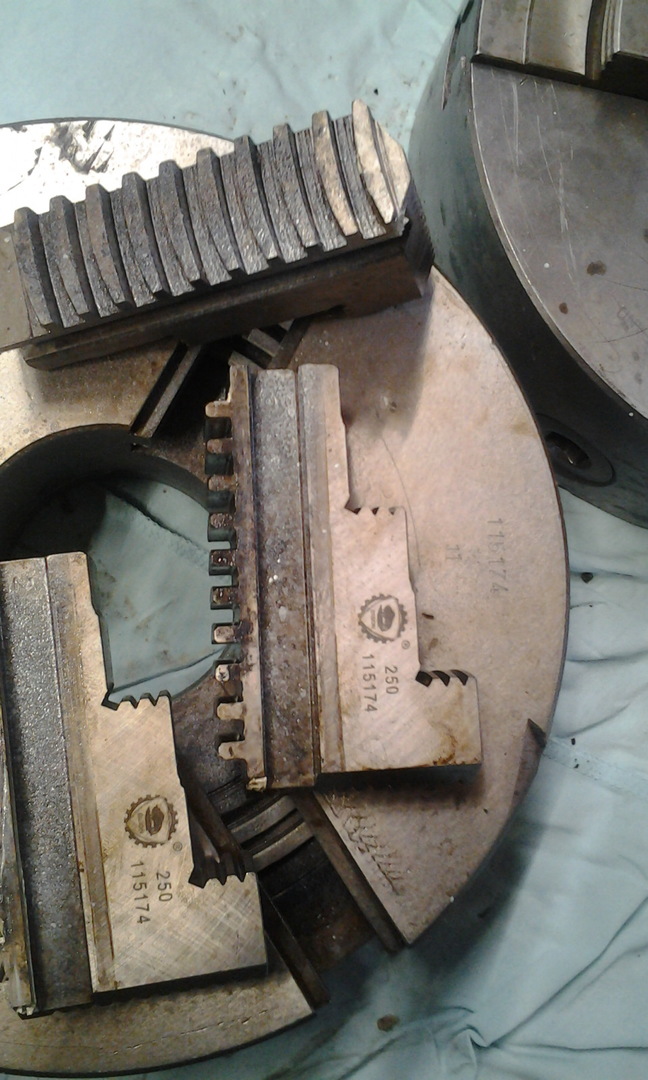

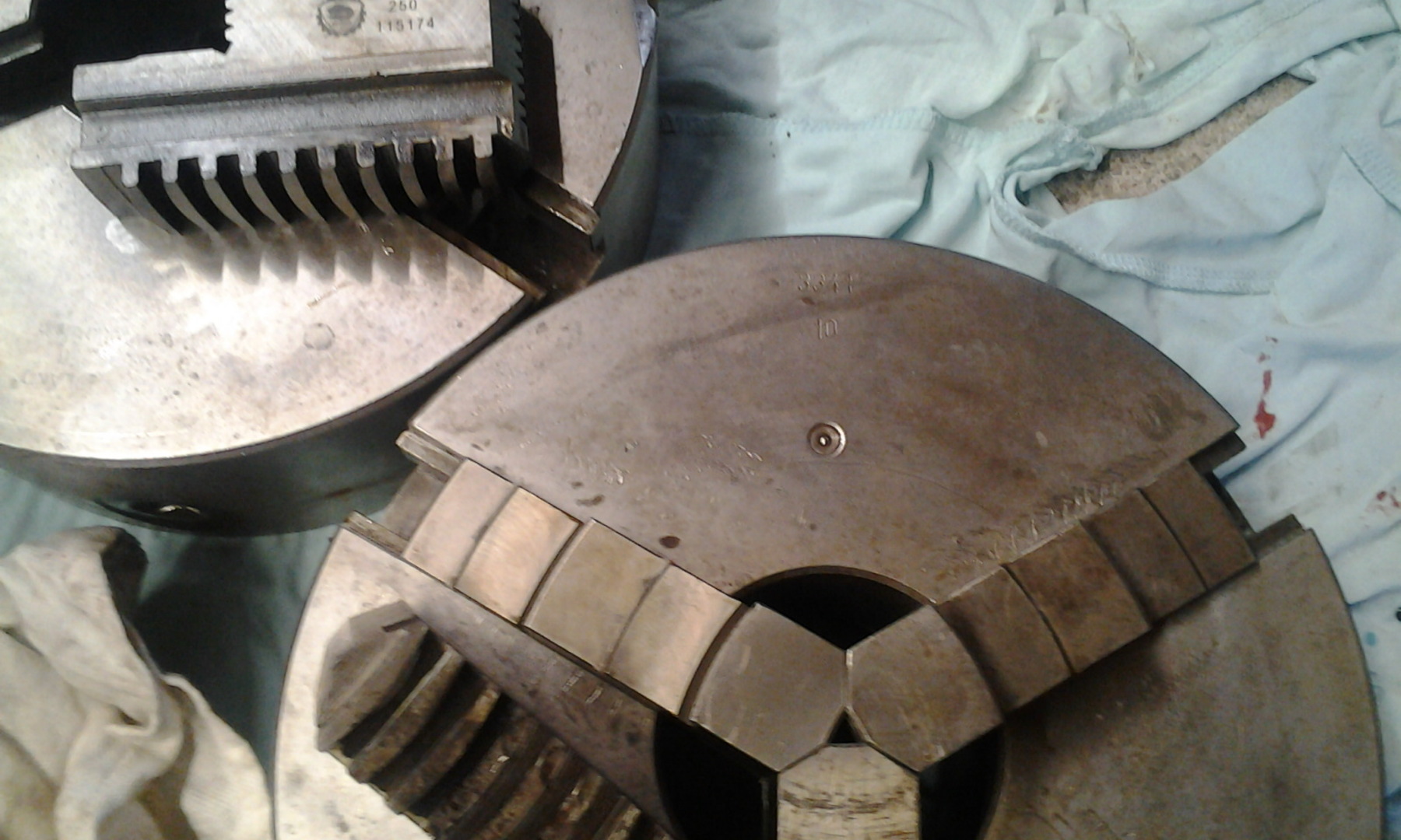

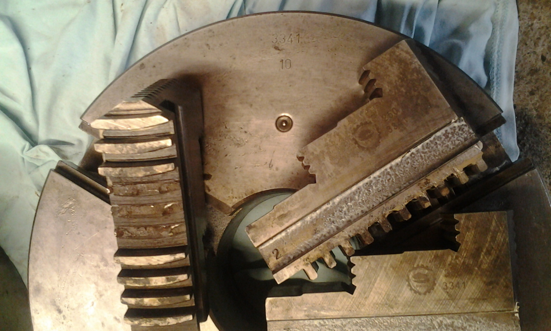

Mi célja van a tokmányok és a tokmánypofák összeszámozásának?
 Eddig nekem nem volt ilyenem. Most vettem három használt tokmányt. Egy gyártótól vannak (Bison) és mindegyiken szerepelnek a számok.
 Kicseréltem egymás között és természetesen csereszabatosak, hiszen nem egyedileg párosítva gyártják őket.
 Sajnos a tisztítás közben kiderült, hogy az egyik defektes. Amit találtam árakat, nem lesz használhatóvá téve.[#zavart2]
 A gyártók meg gondolom ügyelnek rá, hogy ne legyenek cserélhetők egymás között a cégek termékei.
 Egyébként van valakinek ötlete, hogyan lehet így letördelni a fogakat?
A pofák nagyjából csereszabatosak, viszont a gyár, és használat során magad is időnként felszabályozod őket, és ezzel elveszted a csereszabatosságát. Azaz precíz munkához nem szabad összekeverni az azonos típusú tokmányok pofáit.
Ha van esztergagéped amire feltudod szerelni a tokmányt,akkor fel tudod szabályozni a más sorozatszámú pofákat is esetleg vegyesen kavarva is, de azé' a pofasorszámok lényegesek!
Az ilyen töréseket én el sem tudom képzelni hogy , hogy lehet!?
De! vannak kollégák akik, ha beszedi a tokmány a forgácsot, nem szétszedik! hanem csövet húznak a tokmánykulcsra, na! itt már van esély a törésre!
Ha megnézed a 47121 -es képet ott pont három  síkmenet  látszik, ami odébb forditva lehet  négy is . Pont ennyi hiányzik a tokmánypofáról.
Szerintem ezt okozhatja   a tokmányból kifordult, meg nem támasztott cucc is...
Az egy sérült pofával" szemben" támaszt kettő,  bár nem is szemből.
Szerintem.
