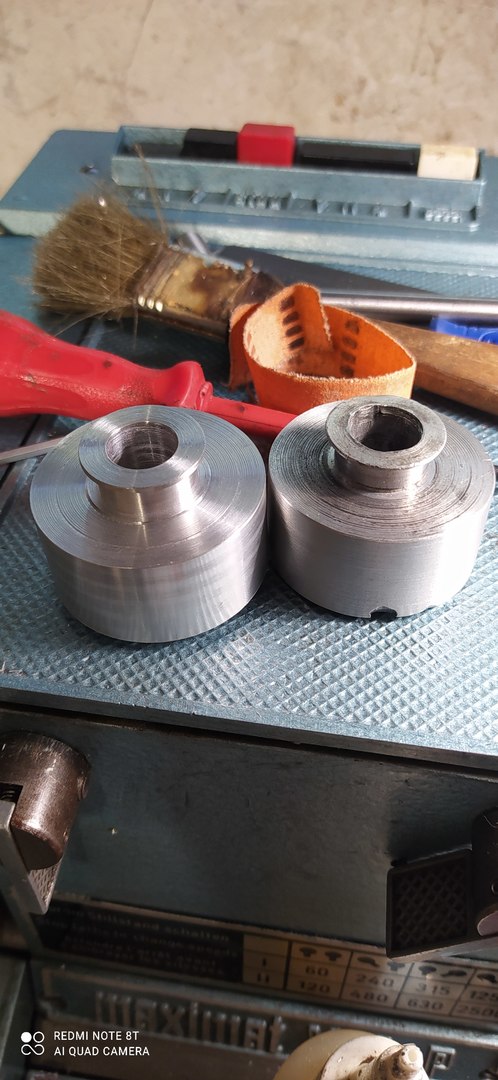

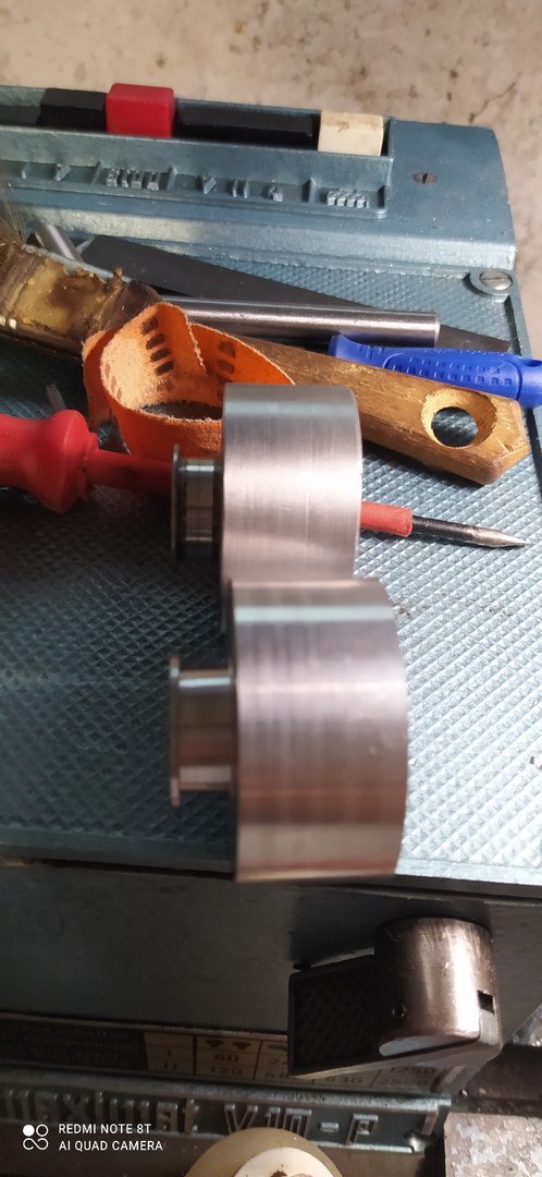

Sziasztok kérnek egy kis segítséget, újra esztergáltam egy kombinált gyalugép meghajtó szíj tárcsáját alumíniumból, elég jól sikerült kivéve a furatot! 14 mm tengely vége ricnis az alumíniumba központ fúrtam, majd 7 mm furoval elő furtam és 14 hss csiga fúróval telibe, de a vége sajnos 14,34 lett hollott 13,98 mm mértem az élszalagnál!! Mi lehet a hiba, nyilván lehetne furat kés de az nem volt megfelelő ami be férne!

Akkor vagy kezdhetem elölről, vagy persely teszek bele! Köszönöm a válaszokat

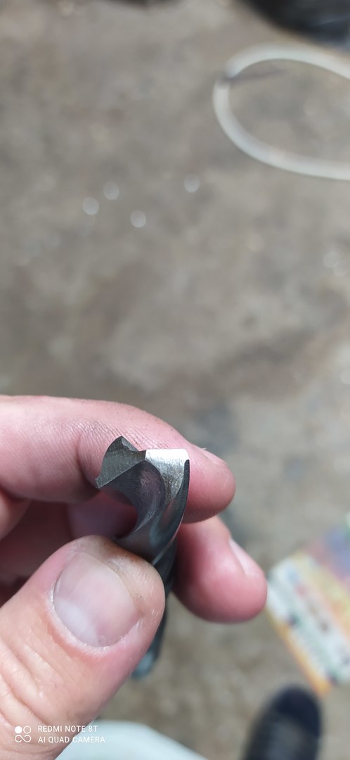

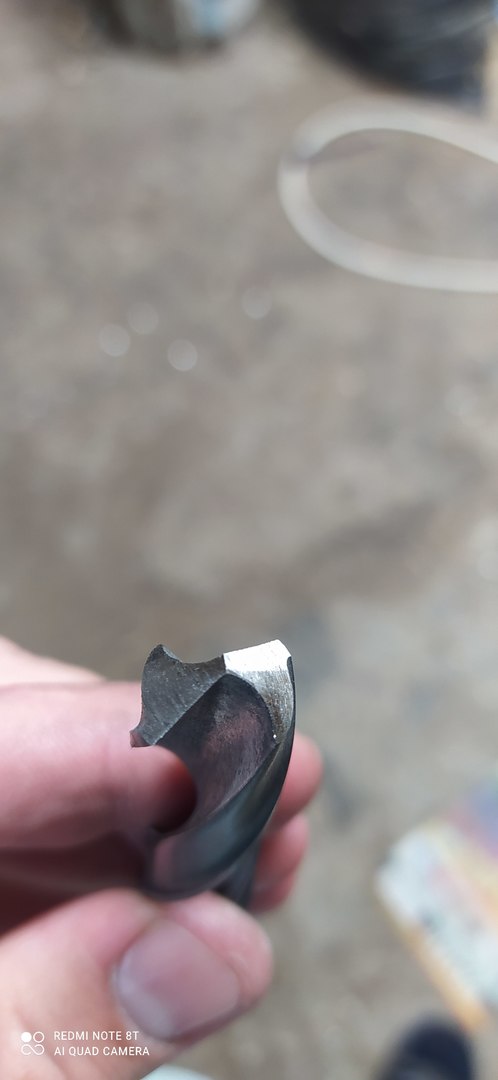

A fúró éleiről készíts még egy képet, mert ekkora túlméretet nem egyszerű fúrni ha 50%-os az előfúrás.
Telibefúrásnál könnyű![#nyes]
e3y4ahxee
e3y4ahxee
Köszi! igen látszik az eltérés!
Ha tolómérővel megsaccolod az élhosszakat köszörülés közben akkor nem jársz így legközelebb.
Mindkét fotón rövidebbnek látszik a fényes élhossz!

Eddig még nem jártam így egyszer sem.. Mindig jó volt jó pár fúrót köszörűltem meg sose volt gond.. Szemre szoktam
Akkor most mérd meg mennyi az eltérés!
Varga László
Ugyanolyan élhossz mellett még szögeltérés is okozhat nagyobb furatot!
Varga László
Ezt próbáljuk kideríteni!
Nem tudom megmérte-e már?
e3y4ahxee
Megmértem 0,2 tized.. Az eltérés nyilván szemre ezt nehéz észrevenni..
