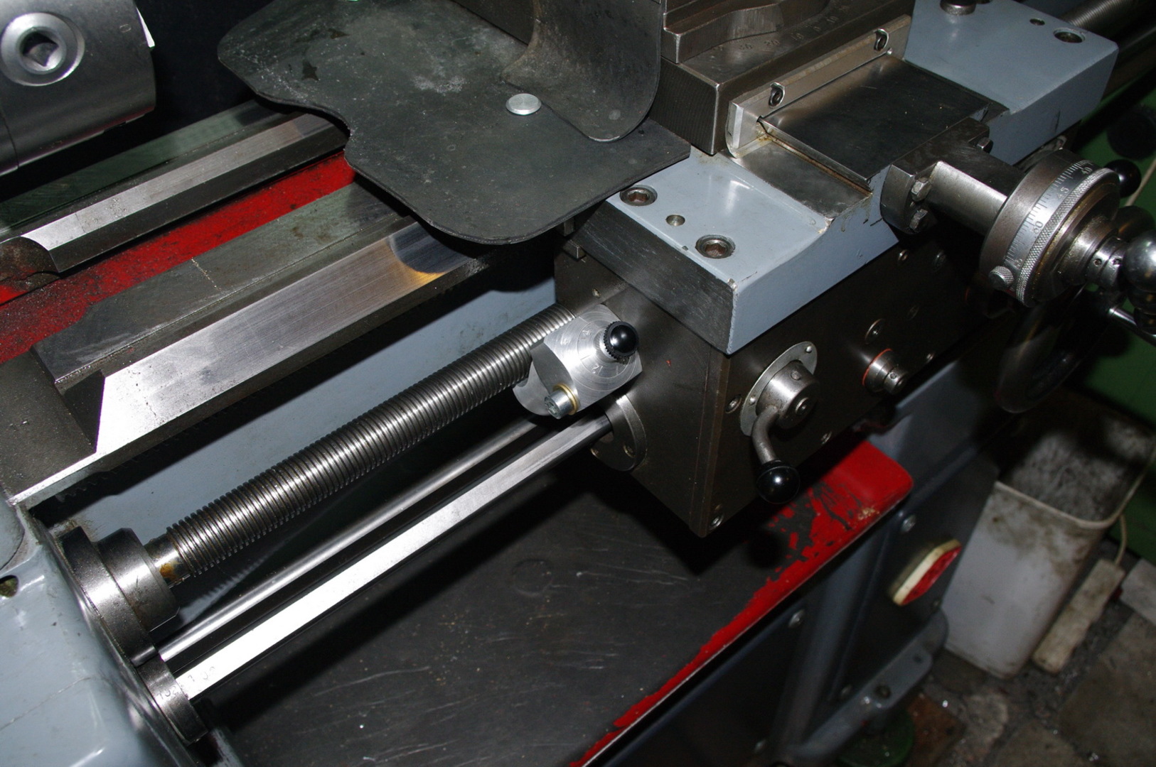

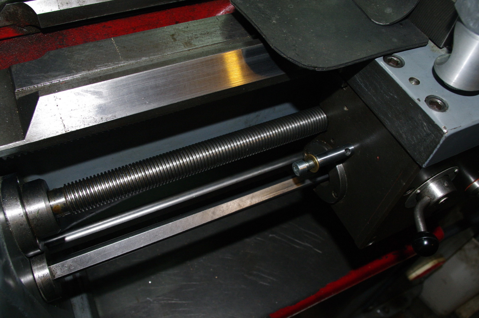

Menetórára gondol a kolléga. Készítettem a gépemre, de nem használom, évek óta nem kellett fél arasznál hosszabb menetet vágnom, így nem volt rá szükségem. Az enyém ilyen:
Én az egyfázisú motorral gyártott ceruzahegyező esztergámon használtam, mert kontrázni nem lehetett, és kikapcsolás után még forgott pár másodpercig, utána az irányváltás is macerás volt.
Szóval menetóra nélkül tiszta kín volt.
De ez már a múlt, amióta az Arduinós menetvágó elektronika elkészült.

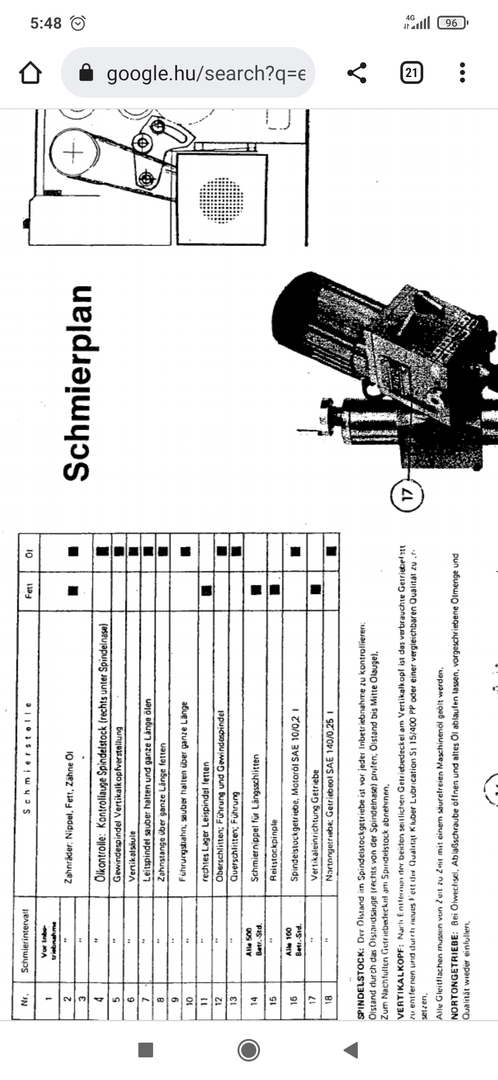

Ki milyen olajat használ eszterga fő orsó házba? Norton szekrénybe?
Magam sima tescos hagyományos váltóba való olajat használok. Nem nagy igénybevételű, fogaskerekek, gördülő csapágyak kenésére alacsony hőmérsékleten, szóró olajozáshoz több mint megfelelő.
e3y4ahxee
SAE 140 ír a Norton szekrénybe de az elég vastag olaj! Emco v 10 p hez
mdani2
Én általában azt, ami a gépkönyvben meg van adva. A márka annyira nem lényeg, a viszkozitást kell kinézni. A régi gépeken Engle- ben van megadva 50 fokon. A neten kell keresni táblázatot, ami megmutatja, hogy ennek mi a modern megfelelője. Pl, ha jól emlékszem akkor az E3N főorsó az ISO VG32 volt. A Nortonra nem emlékszem. Szánkenésre a marónál VG220 at ír, de az esztergára VG46 ot használok.
A mindenhova ugyan olaj dolog általában költség csökkentés miatt van szerintem. Nem akarnak a cégek sok különböző típusú olajat betárazni. És az se segít, hogy sok olajnál a legkisebb kiszerelés 10-20 liter kanna.
e3y4ahxee
Sajnos sokat nem ír, ennyit találtam róla
