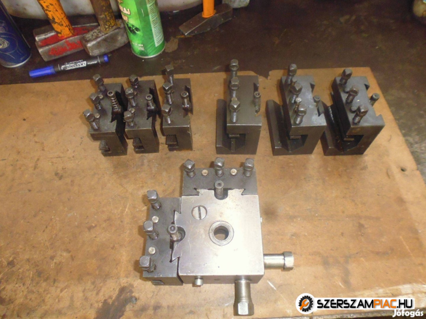

Tudna nekem valaki csinálni pár képet arról, hogy ennek az Olasznak mondott késtartónak, hogy néz ki a kéziszánon lévő része.
A reteszelés megoldása érdekelne.

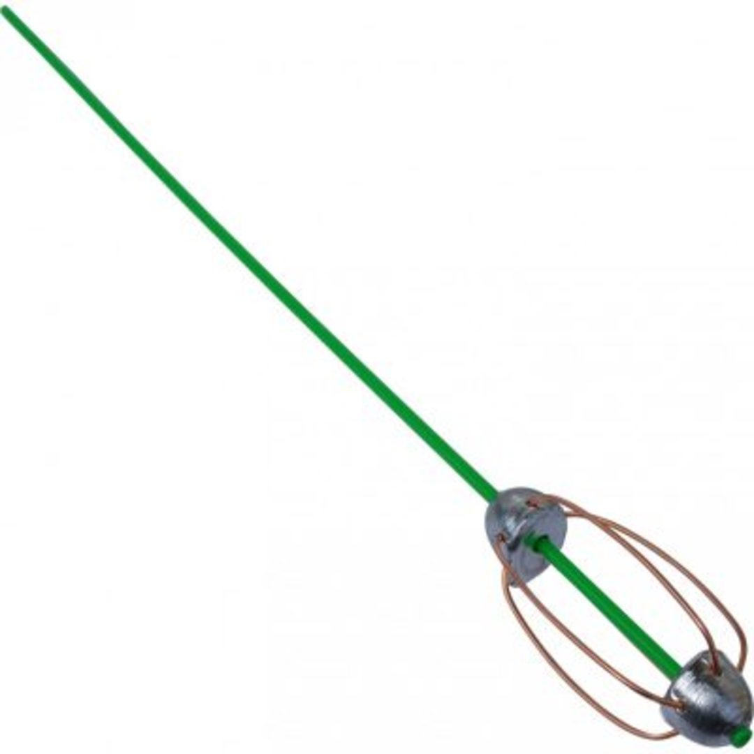

Keresek olyan embert, aki tudna nekem ólomöntő formát csinálni távdobó etetőkosárhoz.
Pontos paramétereket privát üzenetben tudok küldeni!
