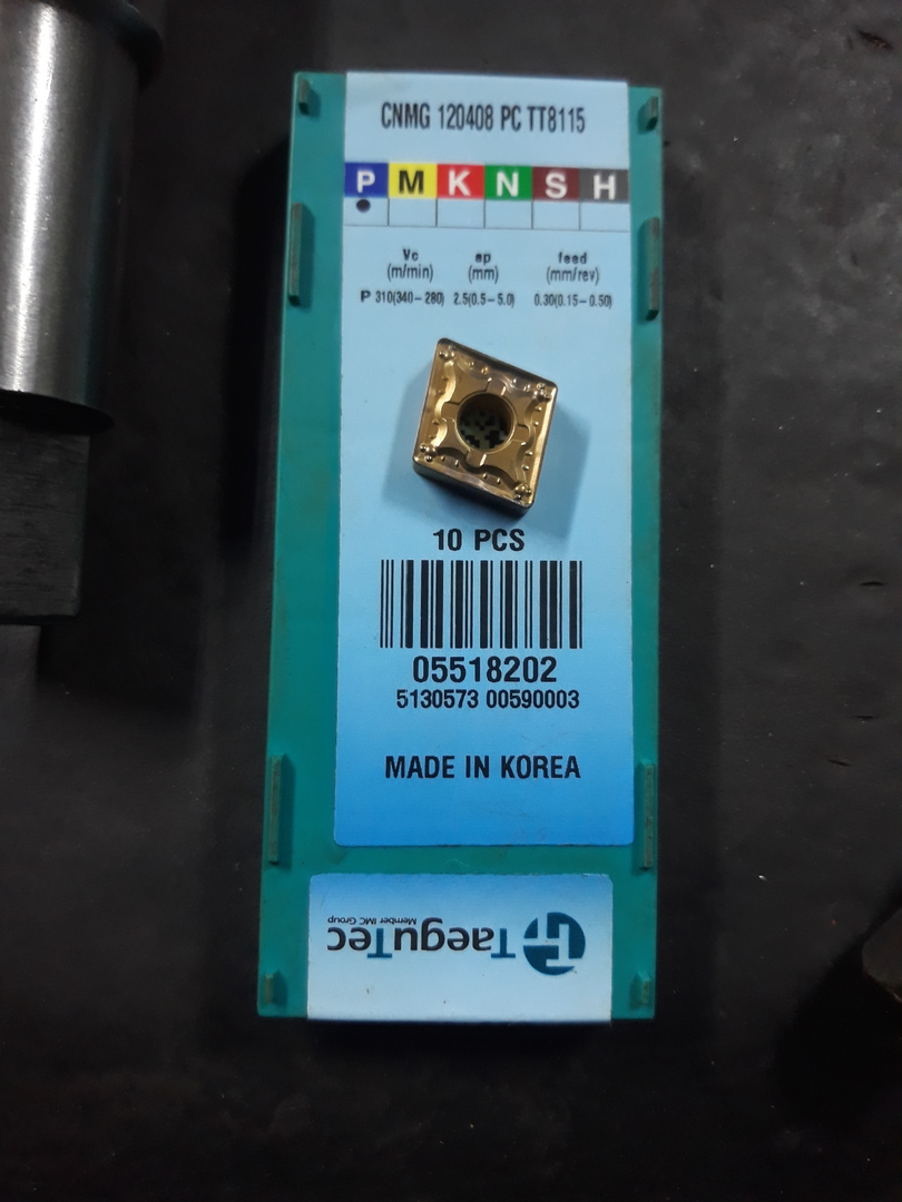

Elsősorban a szakiktól kérdezem,hogy 42crmo4 60mm rúdanyag átmérőzéséhez milyen lapkát használnak,illetve ajánlanának?
Nem simítani,hanem nagyobb fogásokkal.
A szakmám vasesztergályos,de nyugger vagyok és csak hobbiból ,és a gépparkom bővítése céljából esztergálok.Forrasztott lapkás késekkel dolgoztunk,ezeket ismerem,viszont a mai nemesített anyagok megmunkálása videóról megtekintve könnyebben elvégezhető ezekkel az új cserélhető lapkákkal.
A gyártók oldalain szétnézve elég nehéz eligazodni,és a kisérletek elkerülése miatt teszem fel itt a kérdést ,hogy ki mire esküszik?
Választ akár itt is,vagy magánban.
Köszönöm ,hogy elolvastad.

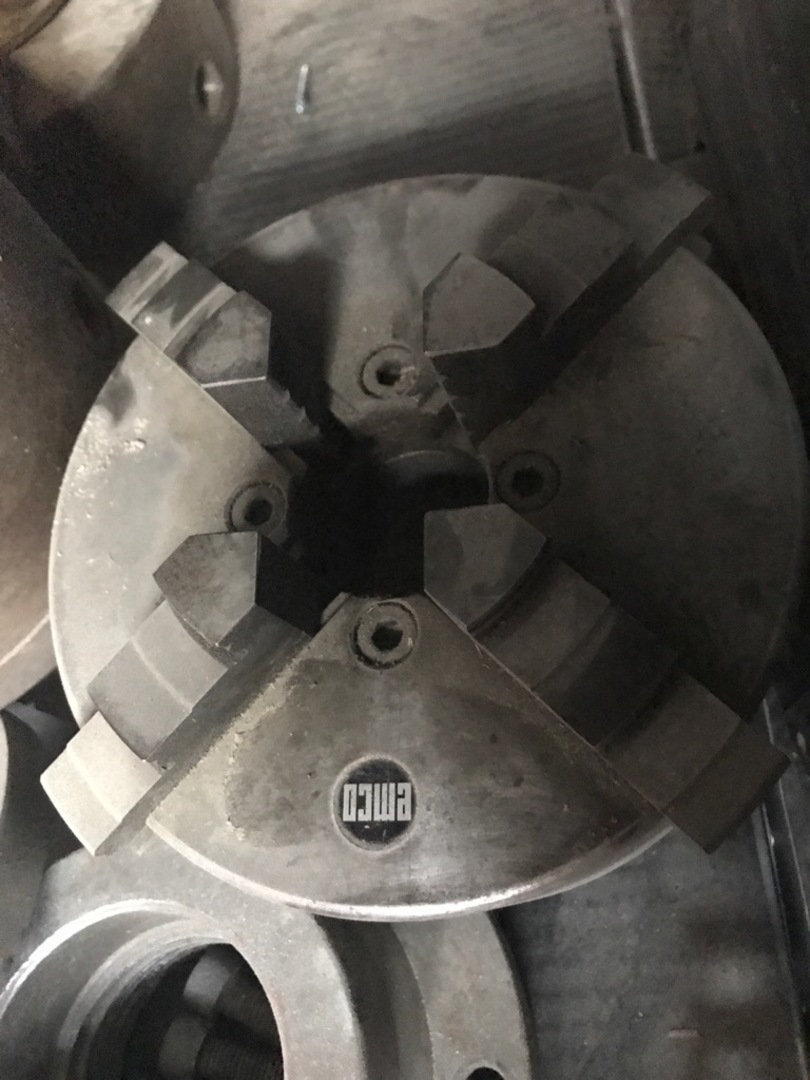

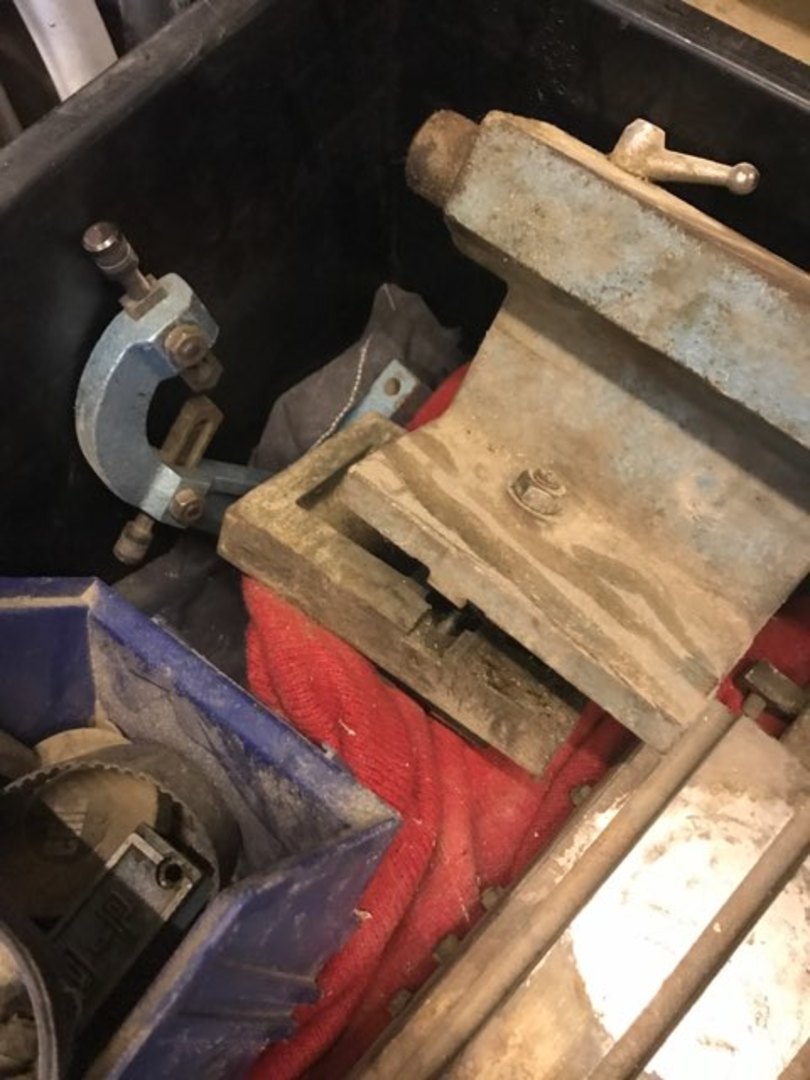

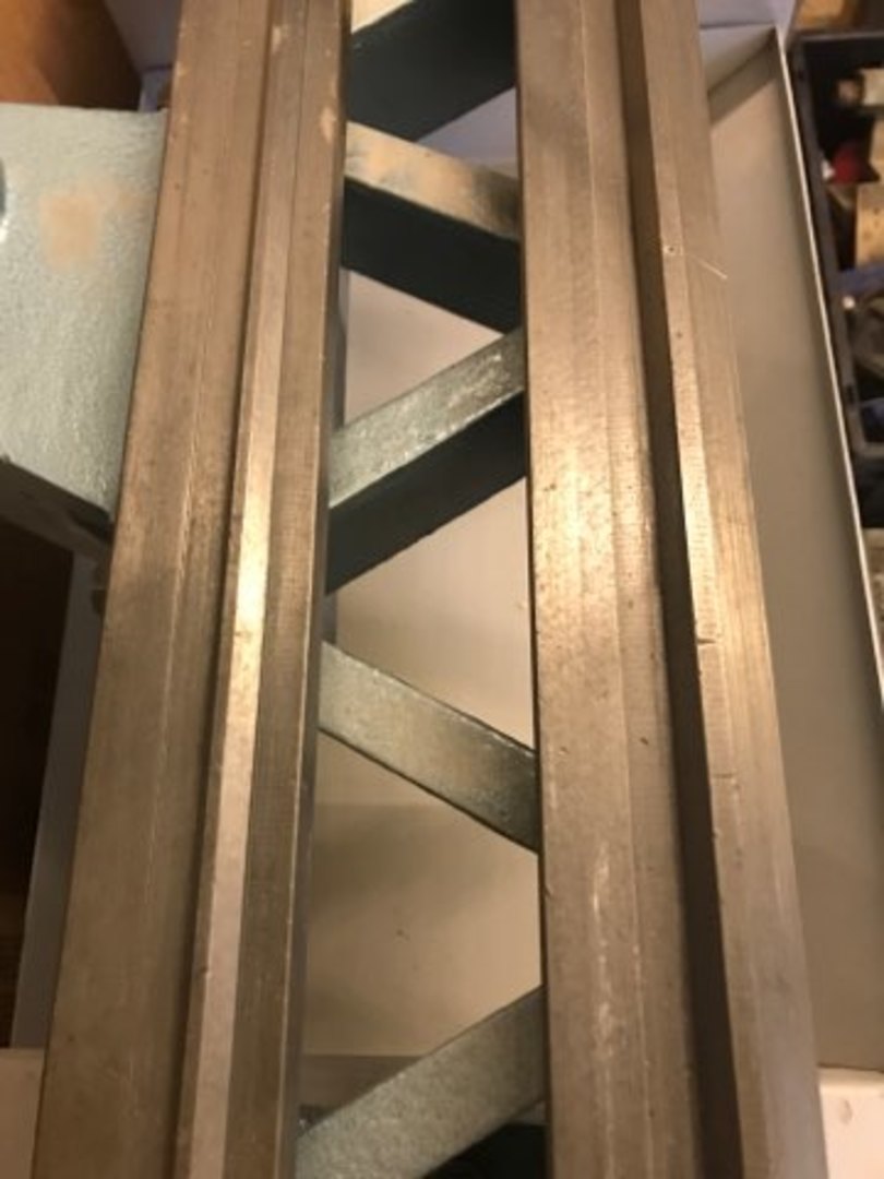

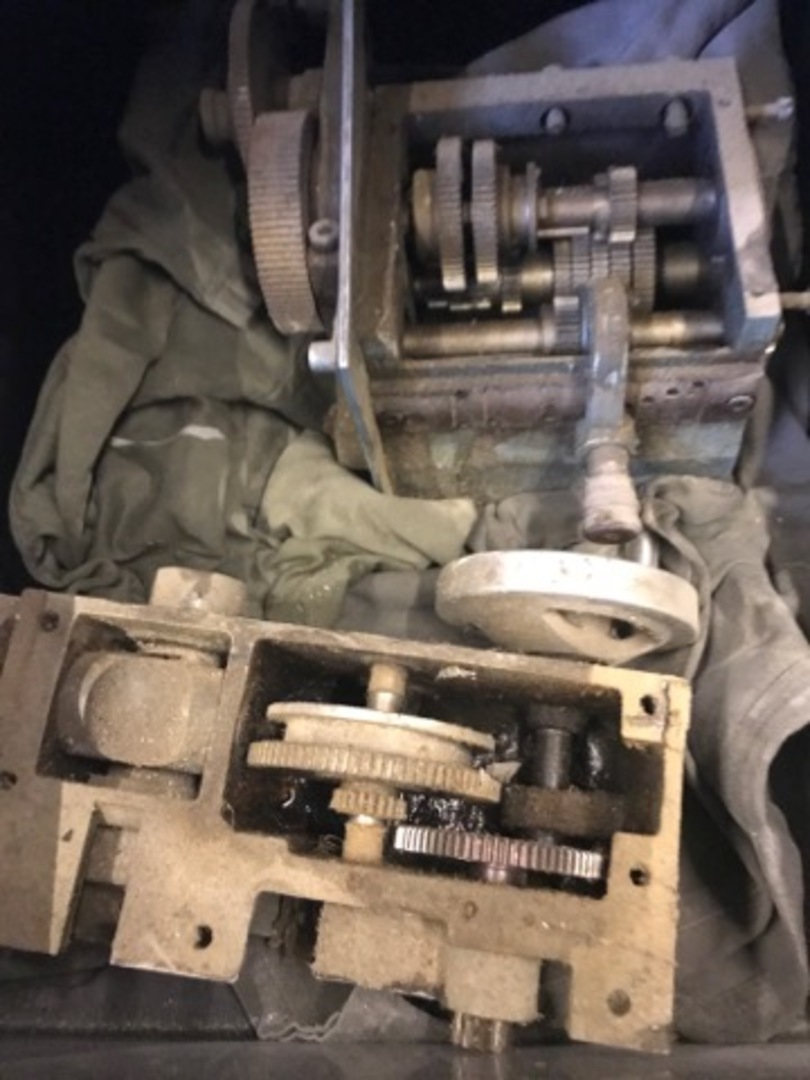

Segítséget szeretnék kérni főleg aki ismeri az Emco v10 p esztergát lenne egy eladó darabokban ami sok kérdést vet fel! Hogy érdemes e bele vágni meg ér e 550 ezer forintot?!! Mindent nem tudok fel tölteni nagyjából megvannak az alkatrészek, de nyilván lehet valami hiányzik.. Apró dolog!
Kicsit sokallom de lehet én gondolom rosszul!
Androver
Már az is kérdést vet fel bennem hogyha szét van teljesen bontva akkor ezt gondolom valaki azért tette mert fel akarta újítani de végül lemondott róla. Ergo valószínűleg van valami baja a gépnek. Saját idődet is számolod összeszerelésre ha valami hiányzik akkor elég nehézkes pl.: speciális csavar anya stb. Az ára pedig ehhez képes szerintem magasnak mondható.
szucst
Szervusz,
Ez az ár sok.
Az előttem szólók véleményét max kiegészíteném:
Ha csak összehányod így, az is 50+ óra és akkor is csak egy elnyűtt kopott géped lesz mondjuk 800 ból...
Ha felújítod( ágyköszorülés 100..170, csapágyak 100..300, kis munkaidő 200+ óra, no meg a festés)
Kb így számolnék visszafele.
HA fogaskerék /bordástengely sérült/hiányzik akkor tényleg el kell engedni.
De kosárban egy gép az a piaci átlagárnak max a fele.
Max 350 a jelenlegi agybajok közepette is. Vagy hagyd pihenni, kereskedők nem viszik el:)
e3y4ahxee
Köszönöm a válaszokat, erősen elgondolkodtam hogy ér ennyit az egész, de arra a következtetésre jutottam hogy nem éri meg! Nagyon sok a buktató benne és a kérdés?! Ergo nem éri meg!!

Ha még gondolkodol rajta...
Nézd meg ezt a két videót, ebből kiderül hogy mire számíthatsz ha sikerül összerakni..
Én egy szétszedett gépért a MÉH-es kilós ár+20%-ot adnék.
A 42crmo4-et én ezzel a lapkával nagyolom,simítom.

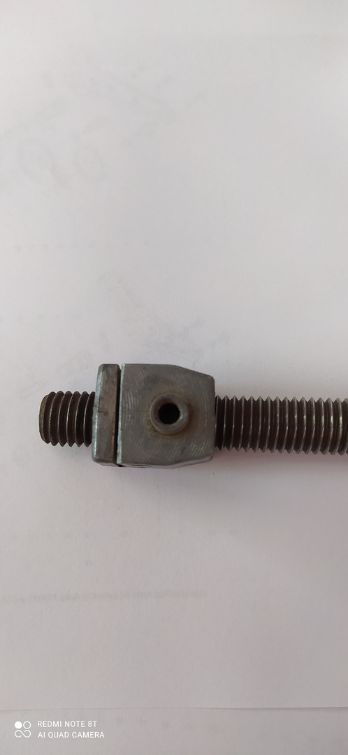

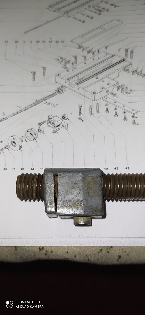

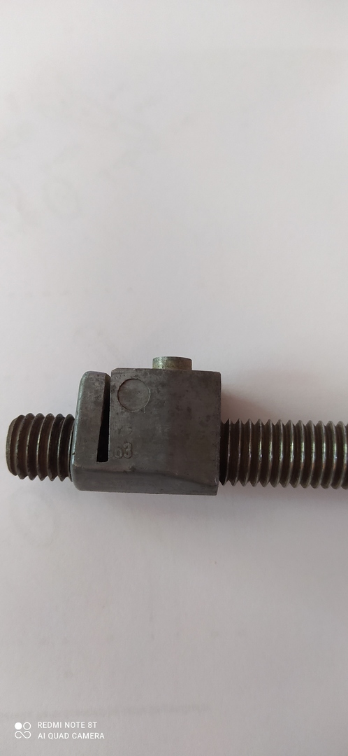

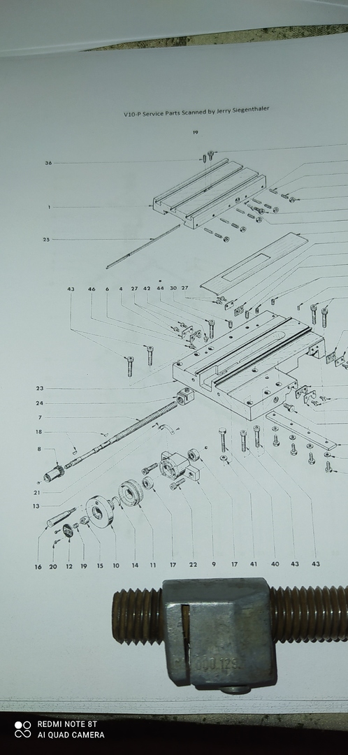

Üdv Mindenkinek!
 Van egy Emco v10 p esztergám lenne egy olyan problémám hogy a keresztszán orsolyának a ,,Diója" Ki van kopva ami valamiféle Spiáter anyagból van! Ezt kellene legyártani bronzból elvileg balos 14x2 menet!
Keresek olyan embert aki le tudná nekem ezt gyártani!!
0620/9597349!
Gyula65
Alattad egy hirdetés, keresd őt: Thomas, feladatot keres.
Megbízható, pontos. A menetprofilra nem történt utalás, azt pontosítsad. Üdv!
