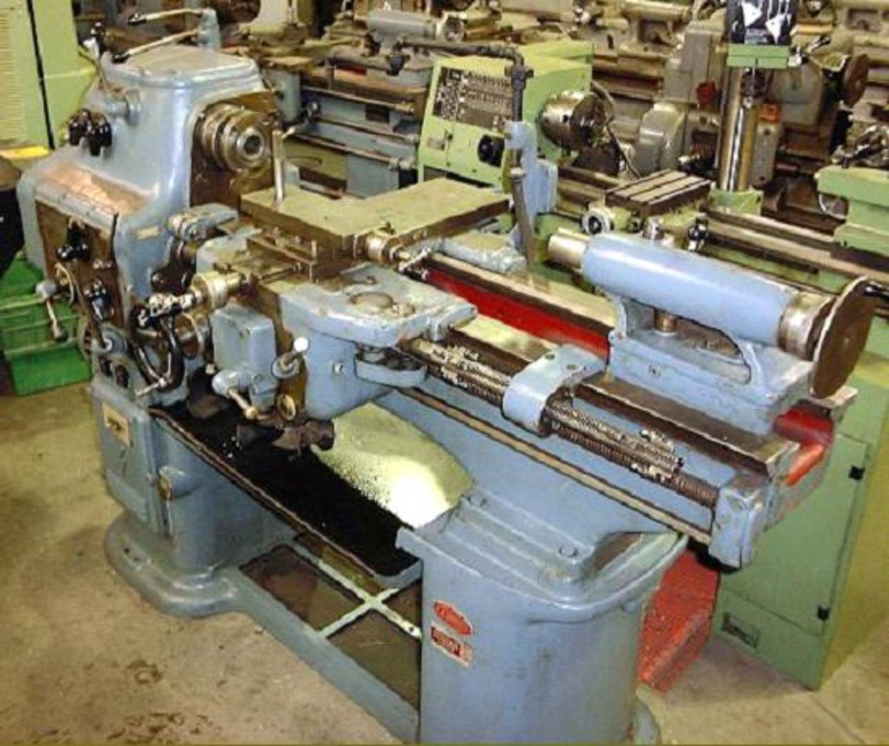

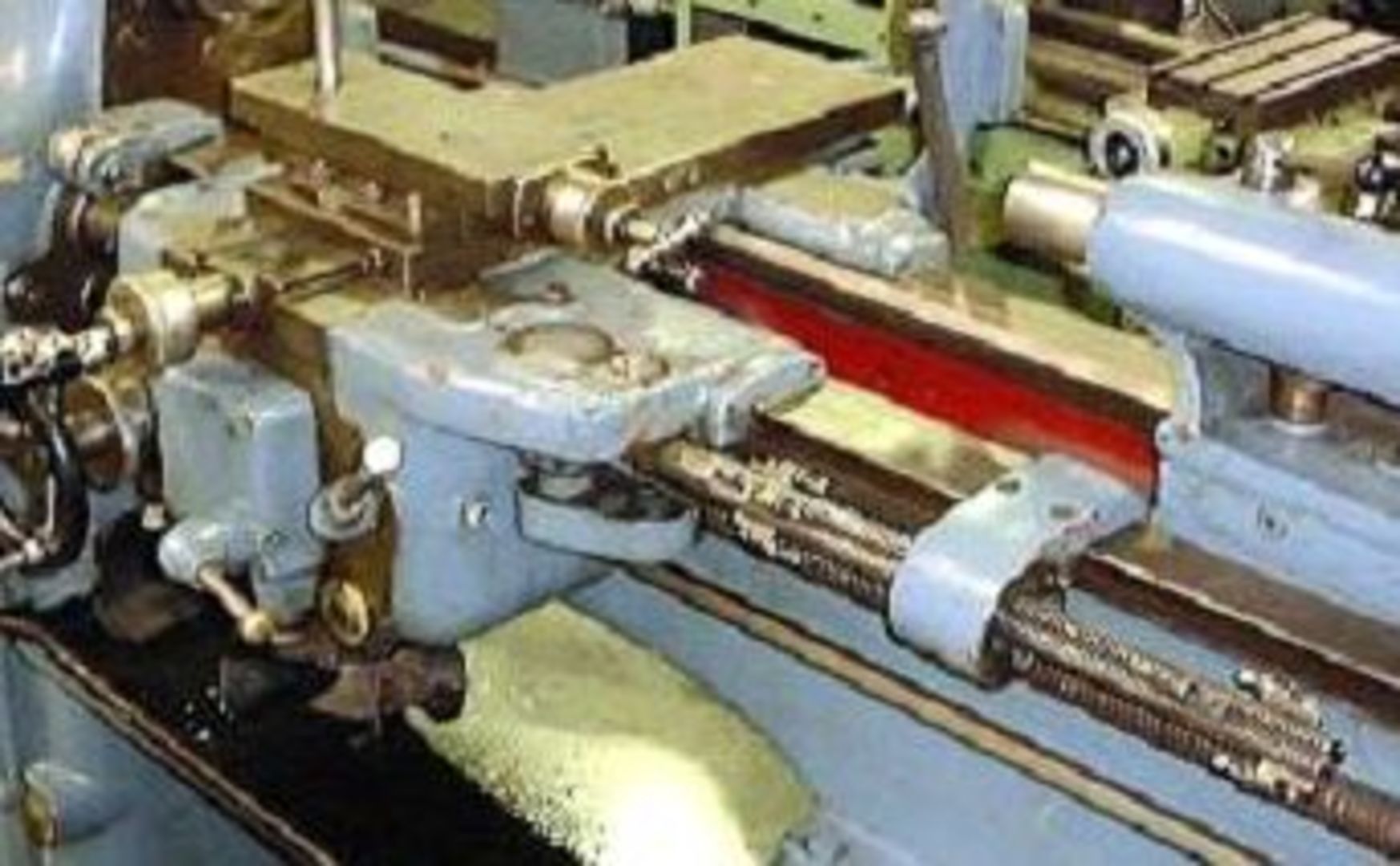

Ha a te géped is ilyen kialakítású, akkor tényleg kell egy kis ügyeskedés.
Eredetileg szépen, jól láthatóan ott a menetóra körszámlap helye a lakatszekrény házán (v. a keresztszán-testben?) kialakítva, plusz arra is figyeltek, hogy egy "revolveres" hosszütköző is beférjen arra a kis helyre.
Átgondolt tervezés, csak most neked kicsit körülményesebb ide illeszkedni.

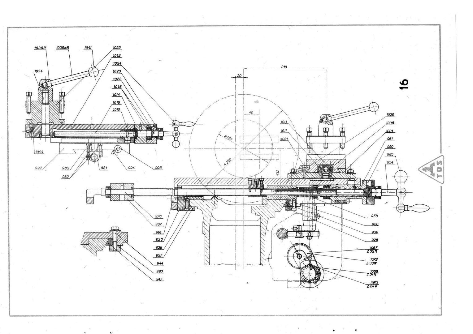

A gépkönyv, innen ingyenesen letölthető:
http://stachura.cz/manual.htm
Rengeteg gépkönyv elérhető!
A mellékelt 36.ábrán sejthető a menetszámláló!
