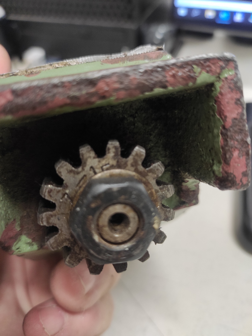

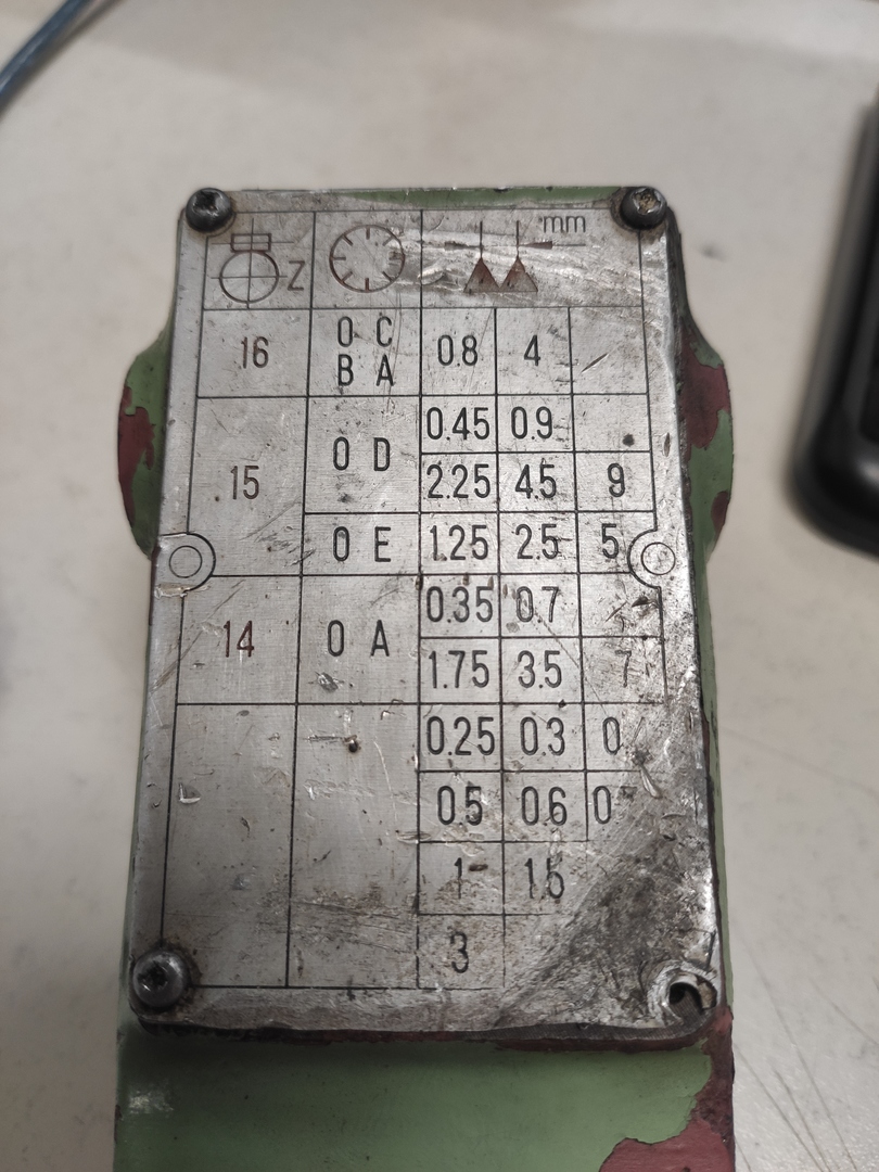

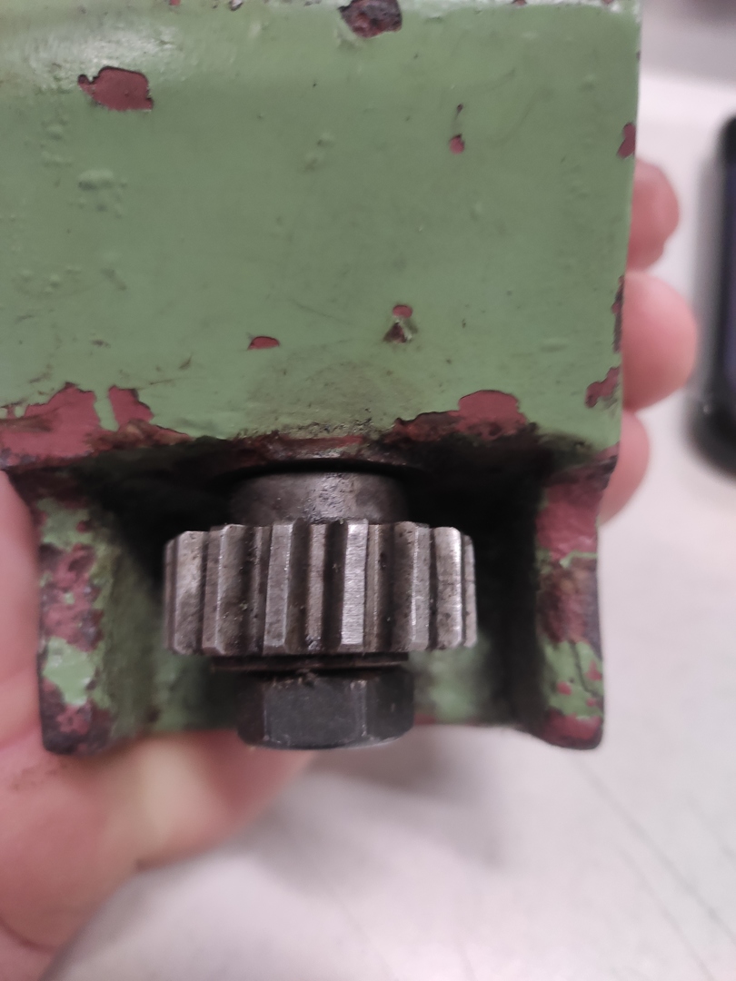

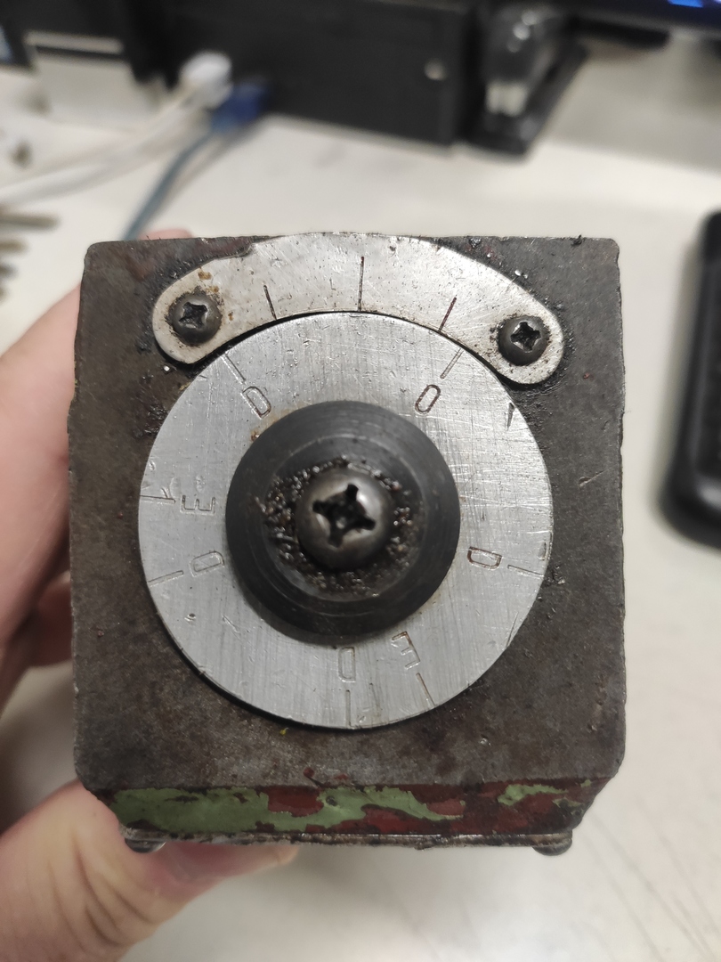

Van itt a látókörömben egy kínai gép ezen is 6 mm-es a vezérorsó.
A gyári menetórájához 14, 15 és 16 fogú kerék való, de sajnos csak a 15 fogas van meg.
Maga a kerék acél, a 15 fogú kerék fejköre ~33 mm, 12 mm széles és a 6 mm-es orsóemelkedési szögnek megfelelően ferde fogazású.
Hátha segítenek ezek az infók.
Köszönöm az infókat!
Több féle fogszámmal is el lehet érni a célt. Azért választottam a 20,21,24 fogszámokat , mert az én gépemen már megvan az óra helye. Ezekkel az átmérőkkel tudom elérni a vezérorsót reményeim szerint. Elég nehézkes a pontos mérés ezért akarom műanyag fogaskerekekkel kipróbálni. A ferde fogazásra én is gondoltam, de annak a legyártása kicsit macrásabb. Ezért kértem 6-8 mm vastag lemezből, hogy ne szoruljon be a menetek közé.
Ha jó lesz akkor majd legyártom acélból. Úgyis kell néhány cserekereket készítenem, mert hiányzanak a collos menetekhez valók. Akkor már szívesebben belekapaszkodok az osztófejbe, ha nem csak egy kis munkáért kell emelgetnem azt a dögöt.
TOS-S28-as gépem van, ha valaki tud infót adni az eredeti menetóra kialakításáról azt megköszönném. Nekem gyanús, hogy közlőkerék is lehet benne.
