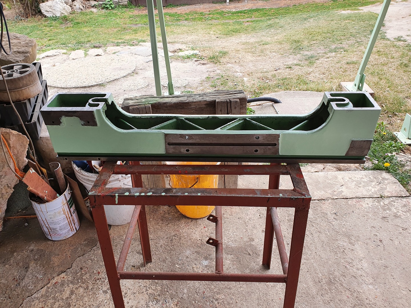

Esztergámmal, tatarozás okán, új oldaláról ismerkedek. Hátulról.
Feltűnt a híd hátfelén egy precízen síkra munkált, tájoló horonnyal ellátott felület, négy darab menetes furattal.
De minek? Mit lehetne ide rögzítenem, ha volna olyanom?
Hiába törekszem a Google-t rávenni, hogy mutasson nekem esztergákat hátulról, nem hajlandó rá. [#nemtudom]
Lehet, hogy a kúpvonalzó helye.
hostya
Szerintem a fúró-maró egység (ami neked nincs..) rögzítési helye.
A kép csak illusztráció.
