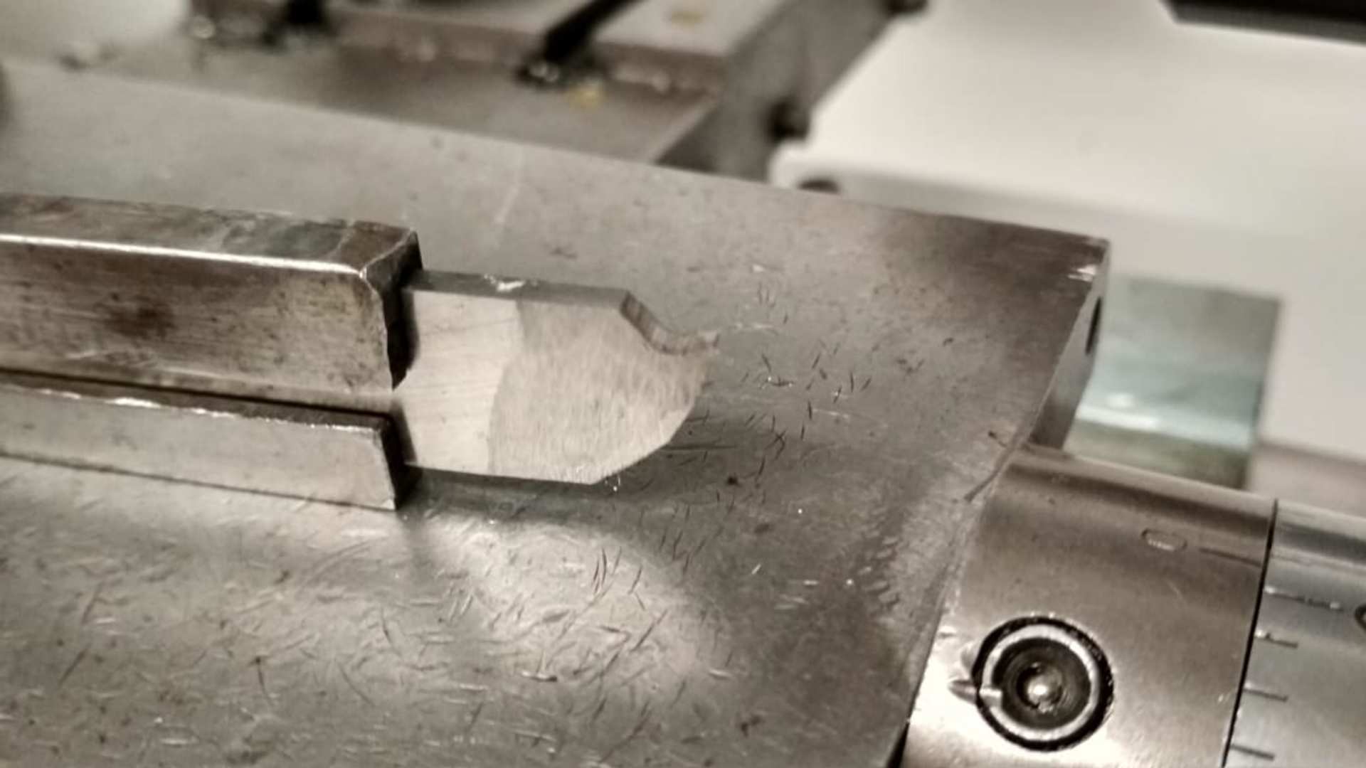

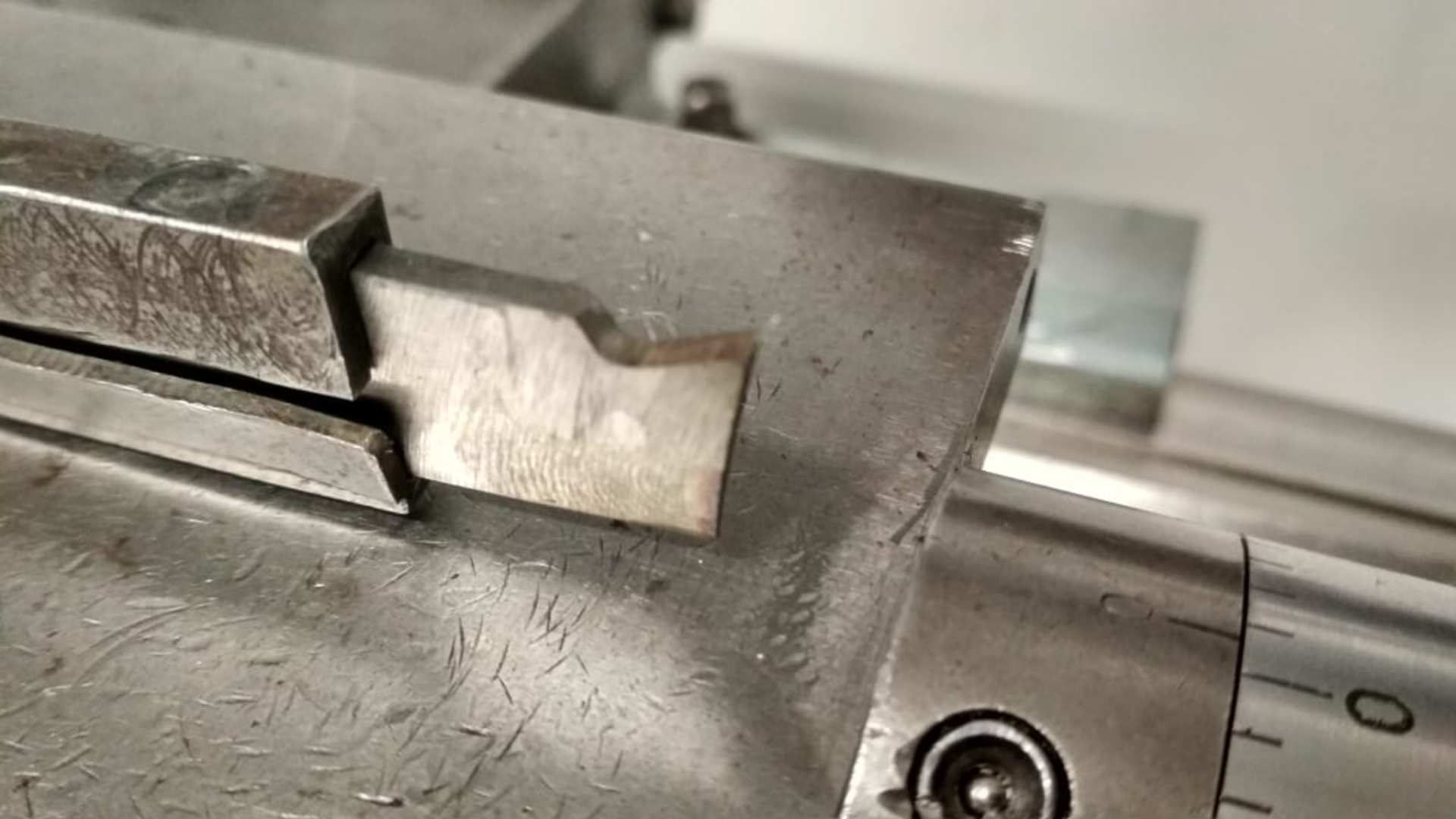

Tudna valaki küldeni egy "kezdőbarát" leszúrókés profilt?
Gyakorolni szeretném a leszúrást, mert most problémát okoz és enélkül félkarú óriásnak érzem magam.[#zavart2]
Bármelyik "örökölt" késemet fogom be az érintés után már kezd vinnyogni. Próbáltam hogy le-van-tojva alapon nyomom neki jobban, de mégdurvább. Annyira beremeg hogy a szerszámok az orósház tetején táncba kezdtek.
Főorsó csapágyhézag témában már volt egy kisebb-nagyobb sikerű diszkusszáció, szerintem a hézag így jó.
Szánok rögzítve, vagy passzosak.
Mivel semmi sem 100% atombiztos, és kezdő vagyok, így legalább a kést szeretném kivenni a változók sorából mint lehetséges hibaforrás.
Csatoltam egy pár képet a késekkel amikkel eddig próbáltam.
Vegyél egy kínai lapkás leszúró pengét, azzal kiejted a kés geometria lehetséges hibáit. Az hogy ekkora vibráció van, az egyértelműen valami géphiba, ha egy letört leszúró késsel nekiszaladok az anyagnak akkor felizzik az anyag, de nincs egyéb rezonancia, pláne nem olyan mértékű, hogy táncoljanak a szerszámok az orsóházon. Esetleg egy videót készíthetnél hátha valakinek lesz ötlete.

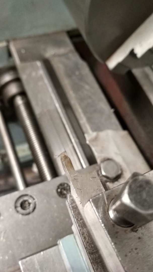

Kicsit hozzászólok, mert vittem neki normális lapkás leszúrót, ráadásul a "hagyományos hegyes" profilú lapkával, nem az általánosan a szárhoz adott vacakkal.
Ugyan a pontos csúcsmagasság beállítással nem foglalkoztunk, de csúcsmagasság alatt volt minimálisan. Nálam otthon kb ugyanígy van, kövezzetek meg, de szemre picit van beállítva.
Én otthon vígan szurkálok ezzel a felállással, de itt valóban ahogy hozzáért az anyaghoz elkezdett rezonálni és tört "tű" forgács jött le, a felület mer egyértelműen sávos/rezonancianyomos. Egy késtöréstől félő jobb érzésű hobbista nem nyomná neki tovább, főleg ha tudja hogy egy másik gépen ez így rendesen működik. [#rolleyes][#nemtudom]
A szánokat rögzítettük leszúrási pozícióban (hosszánt, kéziszánt rendesen visszatekertük hogy teljes felületén támasszon és rögzítettük. A keresztszánt is "szorosra" állítottuk. Gyakorlatilag semmi változást nem hozott ez...[#nemtudom]

Késmagasság jó. A kés a 3. számú a képeim közül, ez egy HSS hasábból készült.

Csúccsal támasztva ugyanez.
Egy kicsivel lejjebb engedve a kést ugyanez.
Mint említettem minden szán lehúzva.
