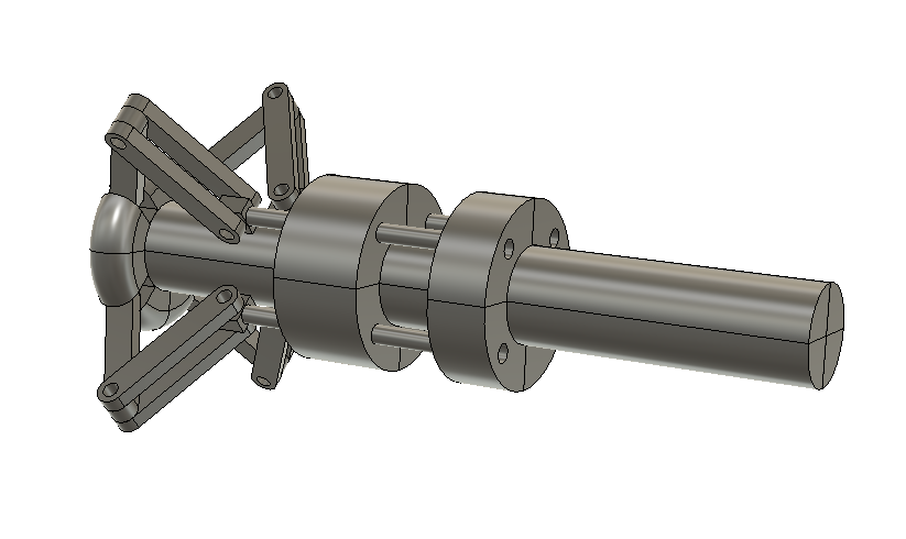

2vkx6unz
Termelékenység szempontjából nem tűnik jónak ez a sok csavarral megvalósított megoldás. Persze ha csak egy darabra kell akkor nem biztos, hogy ennél többet bele kell fektetni...
Egyébként én valamilyen tengely irányban megfeszíthető önmagát központosító megoldást csinálnék (mint egy ollós emelő), hogy gyorsabban lehessen munkadarabot cserélni. Persze egy kisméretű tokmány megfelelően kialakított pofákkal is pont jó egy ilyen feladathoz.

Ha nézted a videót, akkor feltűnhetett, hogy először a palást ot állította ki a csavarok egyenkénti lazításával-feszítésükkel. Ezt egy tokmánnyal eljátszani csak úgy lehet, ha a pofák külön-külön állíthatóak..
A szakmám nekem sem esztergályos, mindenesetre én maradnák a csavaros kivitelnél...
2vkx6unz
No de itt egy csőről van szó. Feltételezhető, hogy kör keresztmetszetű többé kevésbé (a másik végét be tudta fogni egy tokmányba illetve át tudta fordítani esztergálás után.
Ha kör keresztmetszetű vagy közel az akkor egy 3 pofás tokmányba be lehet fogni.
Azért egy kisebb átmérőjű csőben ezt megcsinálni vagy ha beljebb kell megtámasztani akkor elég macerás. Ezért is csinálnám inkább egy csuklós szerkezettel akár egyenkénti állítás mellett is, hogy ne a csövön belül kelljen állítgatni a csavarokat.
