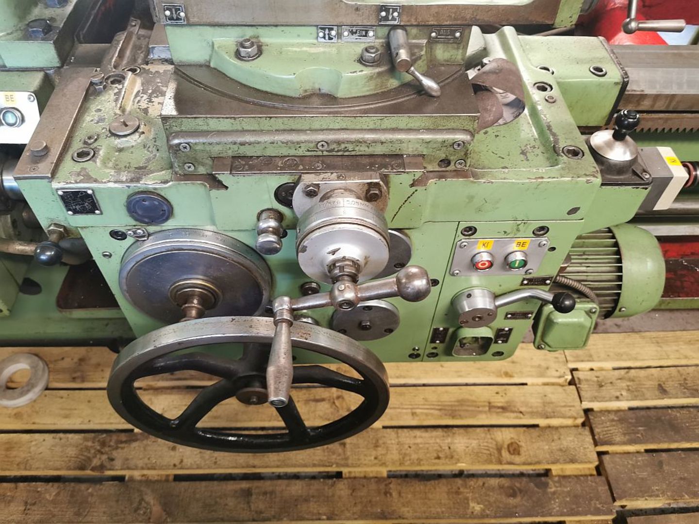

fisrcxuk3
Ilyet még csak az 1M63  proliban láttam!
[#t133p46262#]
Itt egy gyári megoldás rajza .
Tudnál pár szót, a működtetéséről?
fisrcxuk3
Sajna nem sokat tudok róla, nem dolgoztam  a nagy Prolin , csak  a kisebben, azon meg nuku ilyen.
fisrcxuk3
Igen , ez . A késszán bal oldalán  az a hengeres  a ki be kapcs.
fisrcxuk3
Ha jól rémlik , akkor a hossz nóniusz és a keresztszán kurbli közt levö ki-be tologatóssal lekapcsolod le  keresztszán mozgást,feltehetőleg onnét van hajtása... de nehogy bevigyek bár kit is megint az erdőbe.
