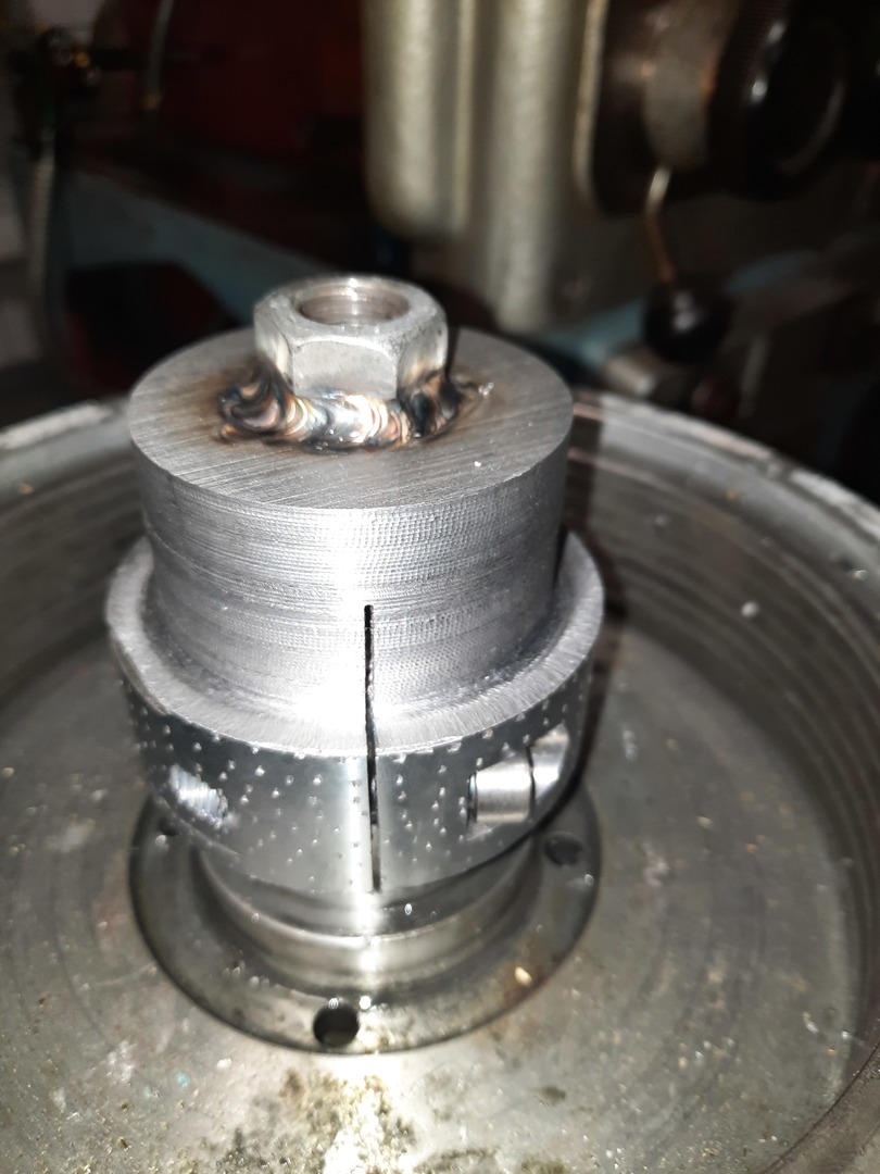

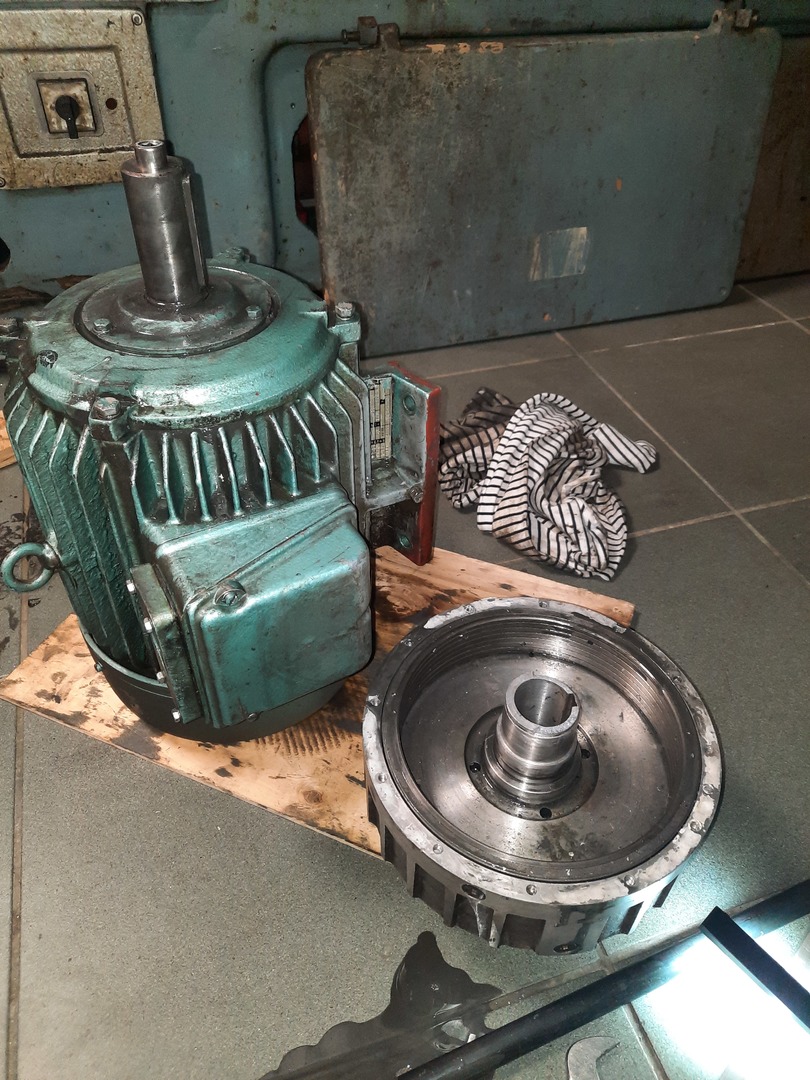

Na Úrak siker!Elsőnek nagy köszönetet szeretnék mondani Tóth Józsefnek(TBS-TEAM)!!!!!Az ő megoldásba 100%-an müködött!
Úgyhogy kedves Svejk a következö csapágy cseréne várlak a gumis pajszerrel!!!

A kételkedők kedvéért:
Két szirsz@r M6 5.6-os csavarral olajos felületen is létre lehet hozni ~1kN tengelyirányú erőt.
Annyira azért nem szoros illesztés ez, és elegánsabb így mint a pajszer...

A fazék motor felőli oldaláról is jó lett volna egy kép .
Most már kíváncsi vagyok a szétszedett állapotra is .
Egyáltalán mindenképpen muszáj volt e lehúzni azt a tengelytoldatot ?
Vagyis nem volt nagyon szoros, ha ilyen könnyen lejött. [#crazya]
