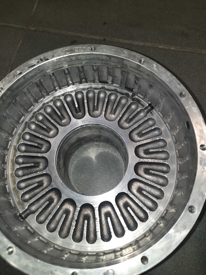

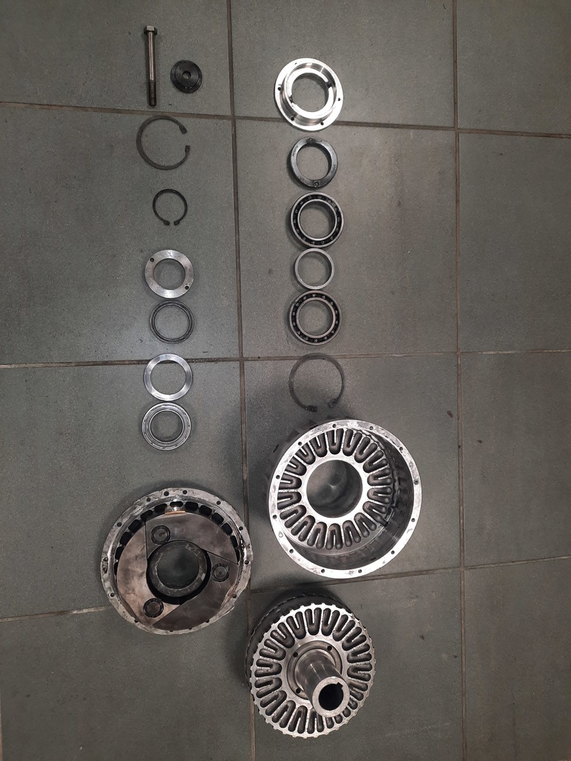

Akkor itt van szét szedett állapotba!
Már csak az lesz a fogas kérdés hogy mennyi olaj kell bele???

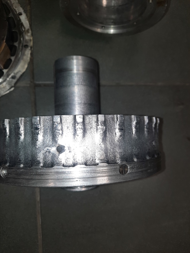

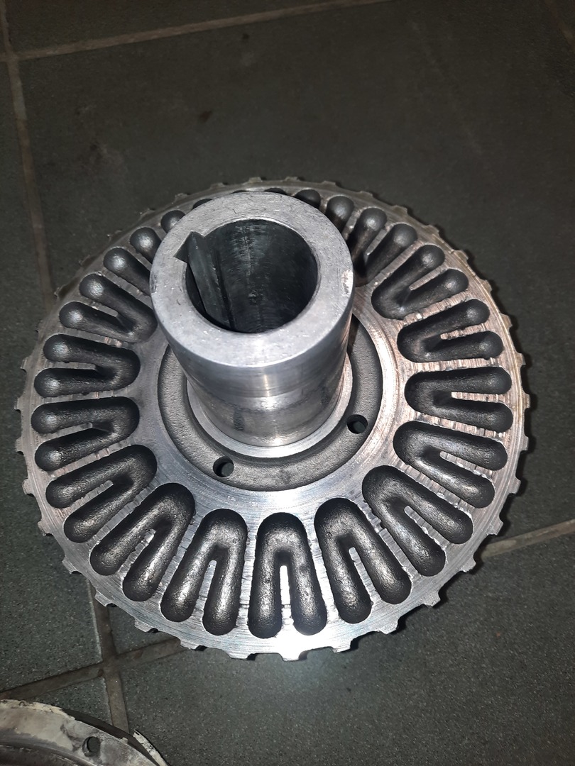

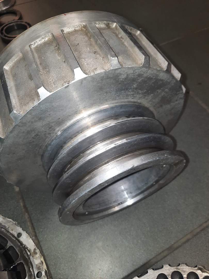

Tanulságos és szép! Köszönet precíz dokumentálásért.
Sok tengelykapcsoló metszeti rajzát láttam már, de ezzel a kombinációval még nem találkoztam.
Gyanítom, hogy valami haditechnikai alkalmazás az ősforrás.
fisrcxuk3
Gratulálok a szétszedéshez! És mindenkinek,  aki többet látott benne mint egy centrifugál kuplung.Kösz a képeket, mindenre választ kaptam .Bocs a félreokoskodásért!

De ez csoda is szerintem magyar gyártmány mert az ősszes csapágy és szimering az de aneten semmi sincs róla!!!
Lacibácsi
A tengelykapcsolóra írod hogy magyar? Osztrák HEID gyártmány, látszik a képen a márkajelzés.
Úgy tudom, hogy az egyéb verzióknál is HEID tengelykapcsolókat, féket használtak.
HEID Antriebstechnik GmbH & Co KG
Ernstbrunnerstraße 35.  2000 Stockerau, Austria
https://www.heid-antriebstechnik.at/de

7cim5mm0
Nem csoda ez, rendelni lehetett a gépeket ezzel a típussal, felárért.
Finomabban kapcsol az összes többi változatnál.

7cim5mm0
Ez nem hajtóműves kivitel, de ez szerintem már kiderült.
Ugyanaz a szerepe, ennek is, mint a másik röpsúlyosnak, csak ez strapabíróbb, és e mellett tudja a finomabb kapcsolást.(Ez is röpsúlyos kuplung, csak kezdeti hidrodinamikus működtetéssel kombinált kivitel.)
Megállás nélküli forgásirány váltásra van kitalálva.
Szóval akkor csak nem egy irányba forog a motor.
Értem köszönöm!
