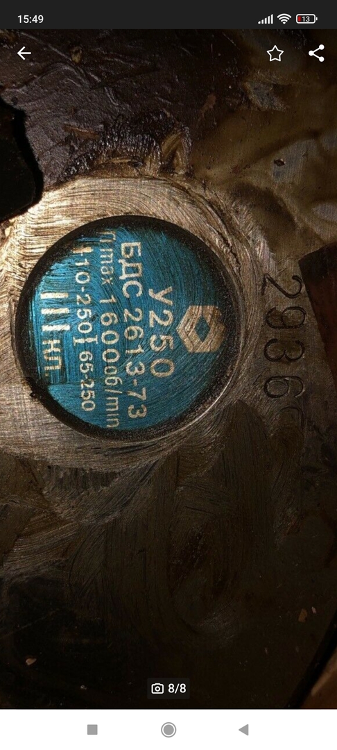

Sziasztok!BUÉK!
Segítséget szeretnék kérni.A kepen látható tokmanyrol tud-e valaki információt adni mert nem találtam róla semmit.(sztem orosz vagy bulgár lehet a ciril betűk miatt)
Bulgár BDS gyártmányú, három pofás eszterga tokmány.
III osztályú, (Nem tudom az mit jelent.) 250 mm átmérőjű, max. 1600 fordulat/perc, 10-260 vagy 65-250 mm-t tud megfogni.
laaci
Szalai György megadta a választ.
További információ
https://www.chipmaker.ru/topic/191439/
