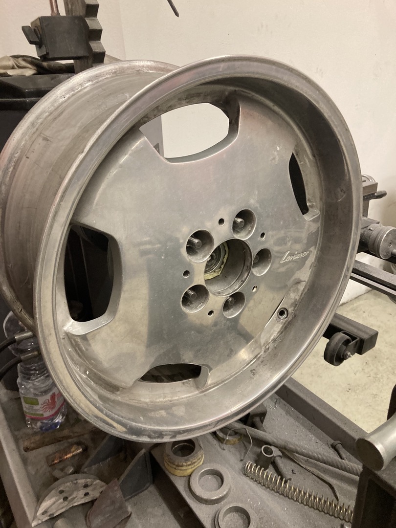

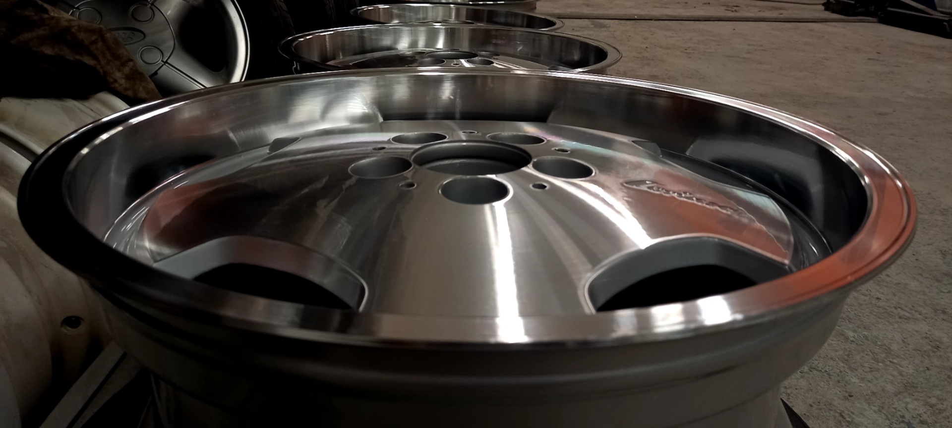

Ilyen volt
Ilyen lett.
Mi lesz belőle?
73ucmss8s
Vödör Egy Mercedesre.

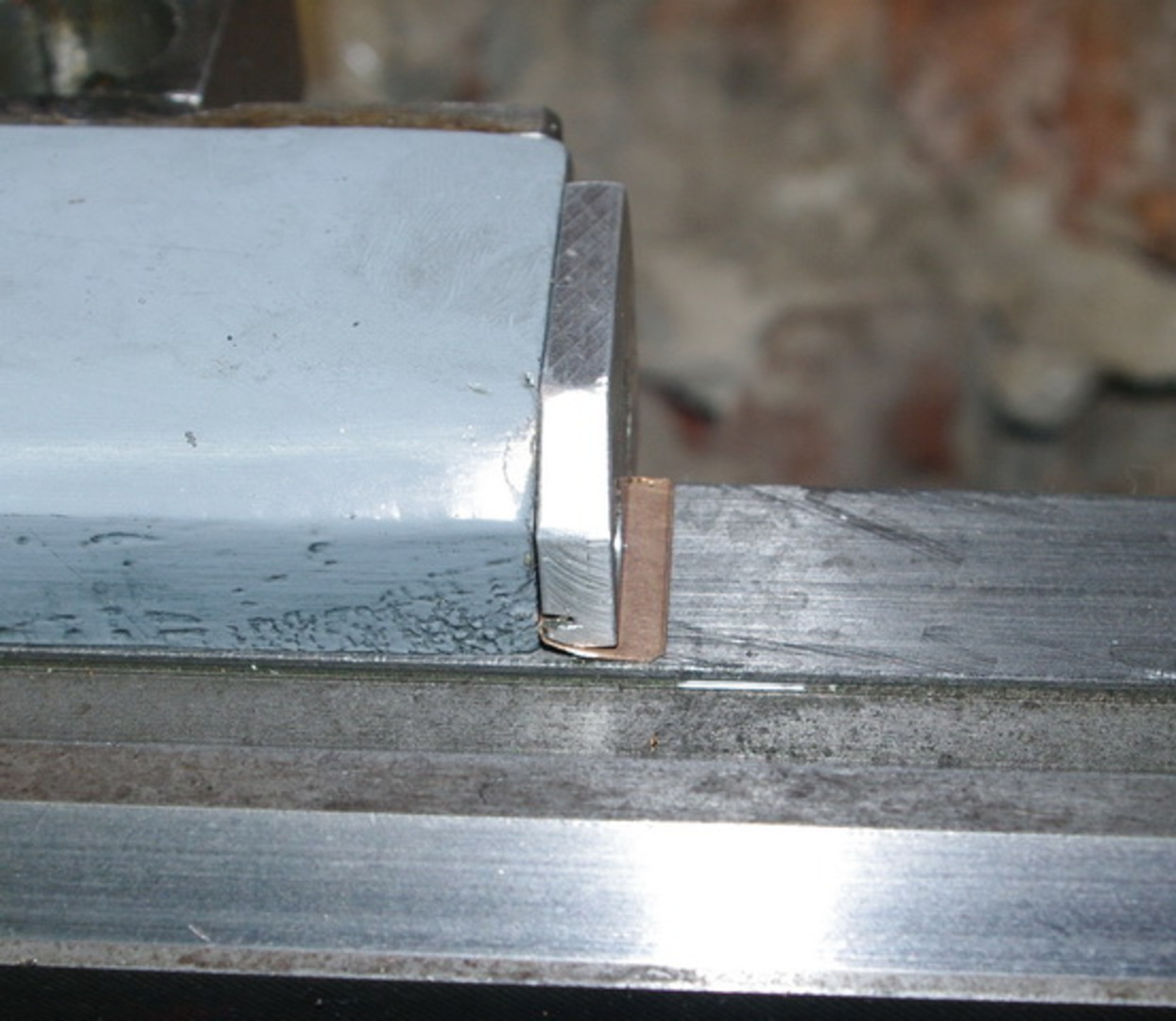

Több esztergán is láttam, hogy a szánrol a kosz lehuzására egy kis előtét dolgot szereltek fel szakemberek, ( bizonyára van olyan gép gyárilag is ami már a gyártás során megkapja ezt a kiegészitést) én is szereetnék valami hasonlót alkalmazni.  3d, - s nyomtatóval nyomtattam  müanyag előtéteket ami felveszi a szán alakját, de ugy gondolom ezzel valami anyagot, vagy gumit is fel kellene szoritanom. A tanácsotokat szeretném kérni, ha van bárkinek javaslata, mi legyen ez az anyag?  valami szilikonos lapbol kivágot a szán alakját követő anyag, vagy filc?
A tanácsokat előre is köszönöm.
Jenő

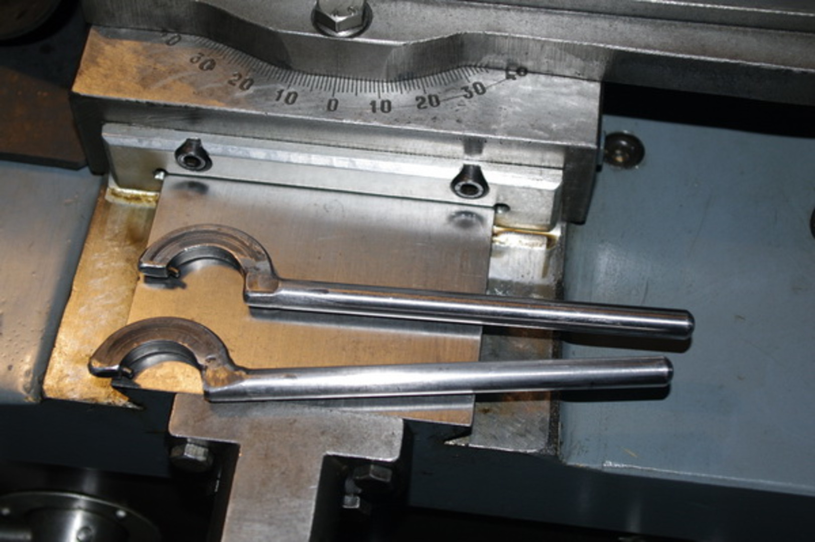

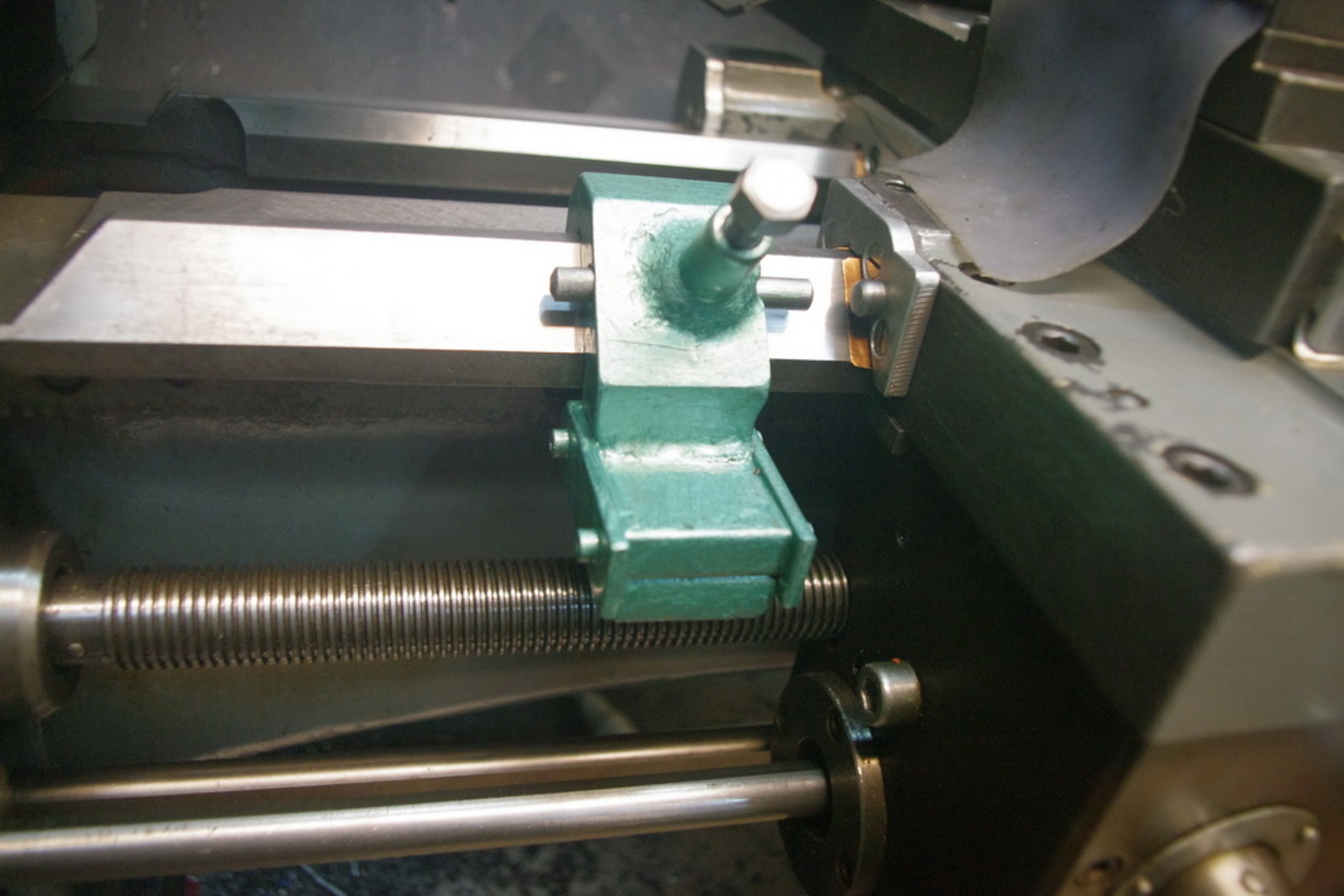

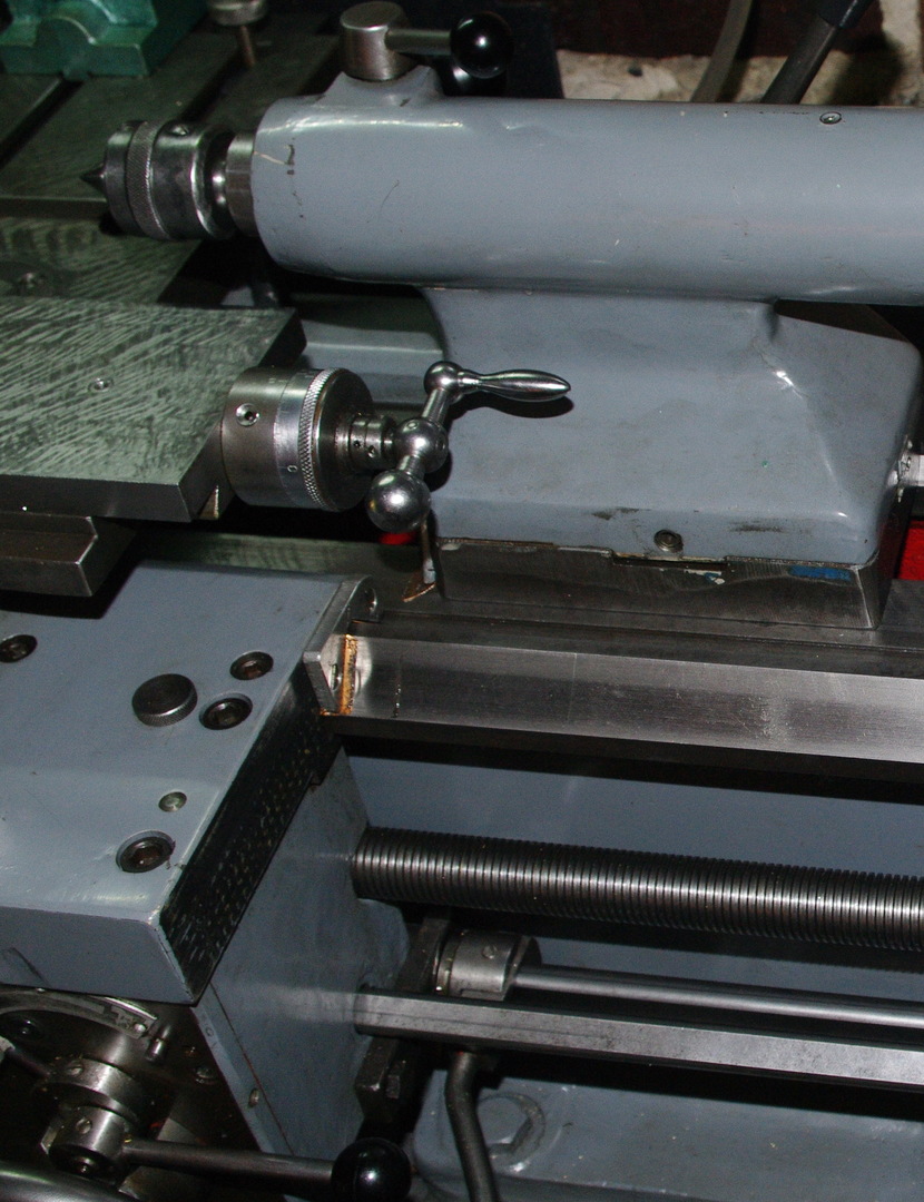

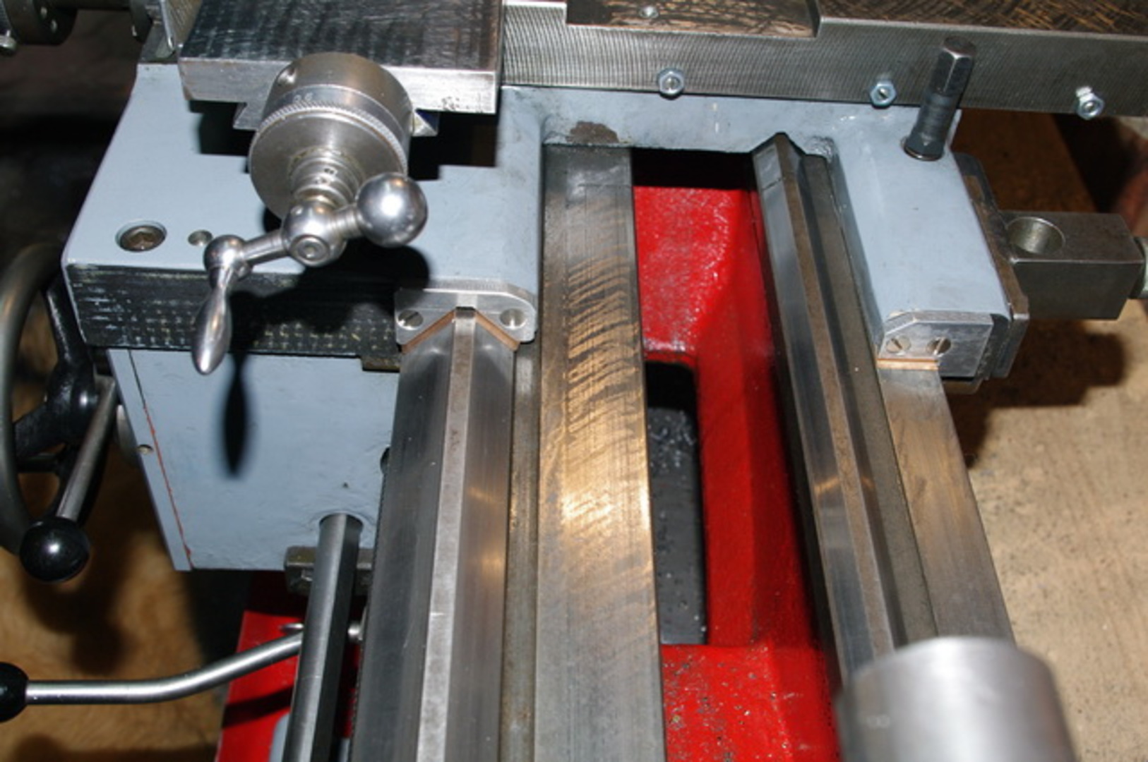

Nekem vékony bronz lemez van felrakva ( a kereszt szánon sörösdoboz )ez rugalmasan ráfeszül az ágyazatra és letolja a koszt. Az apró forgács viszont nem ágyazódik bele, és nem lesz belőle smirgli mint a filcből. Nekem évek óta működik. Elvileg lehet venni szánokra való ajakos lehúzó gumit készen. ( A keresztszán és a szegnyereg lehúzójáról nem készült kép de ezeken azért nagyjából látszik )

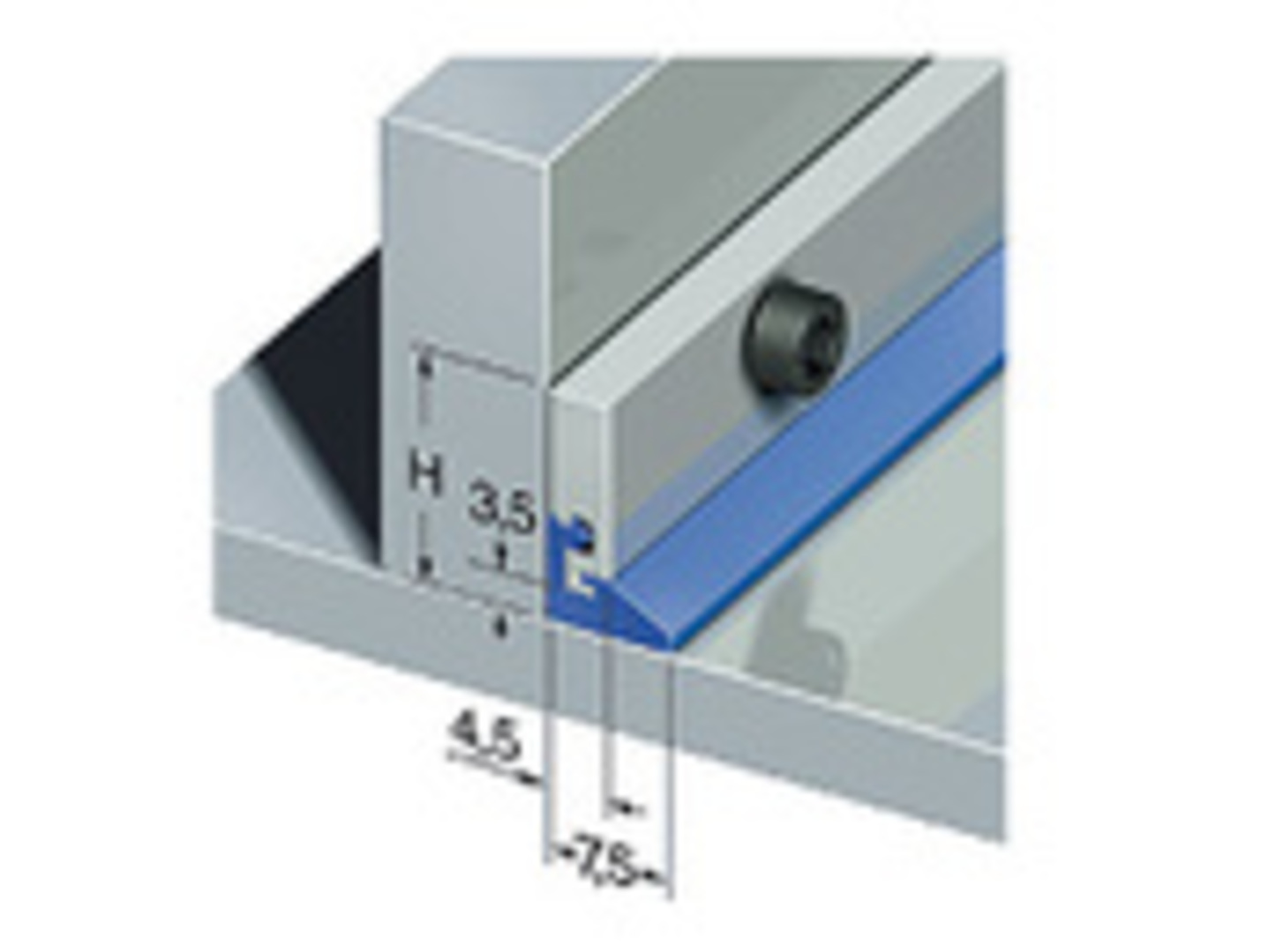

Lacibácsi
Kapható műanyag is. Nekem bevált. Régebben már írtam erről ide:

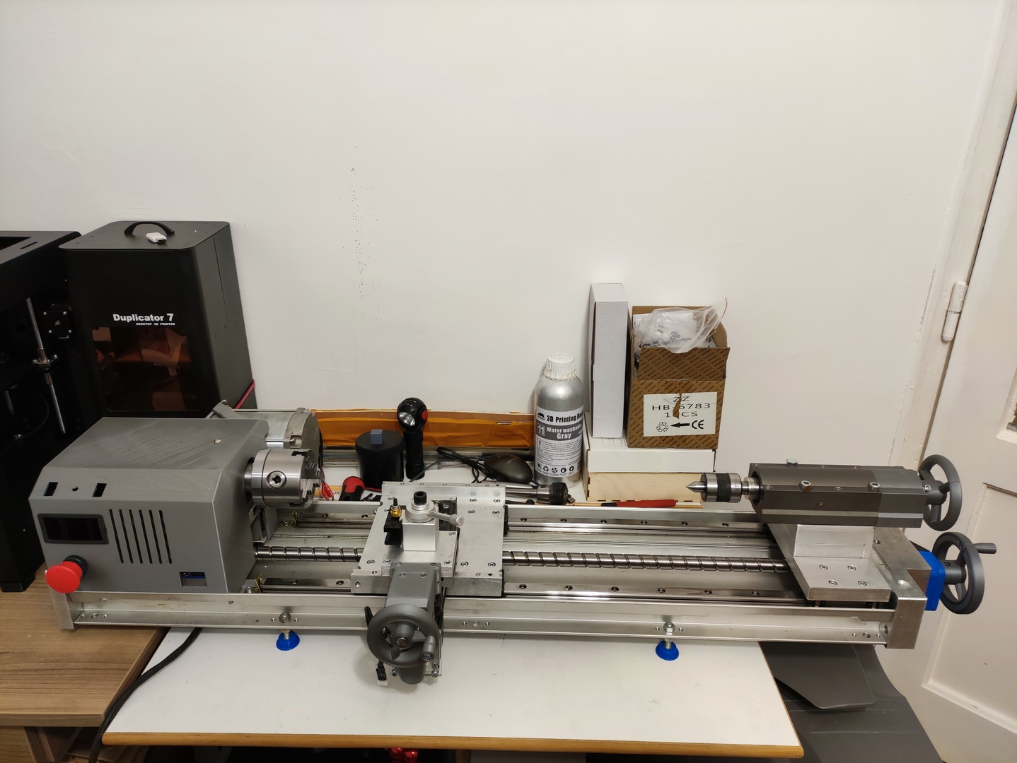

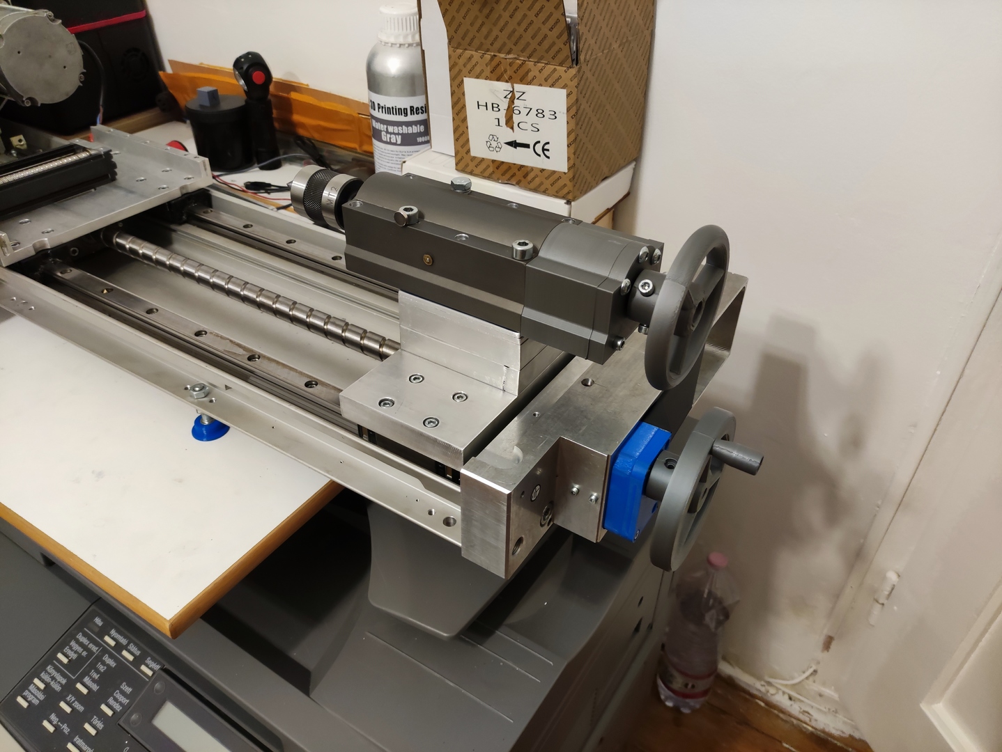

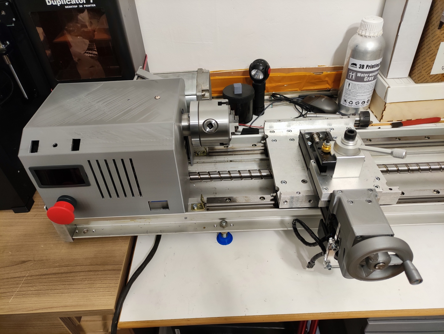

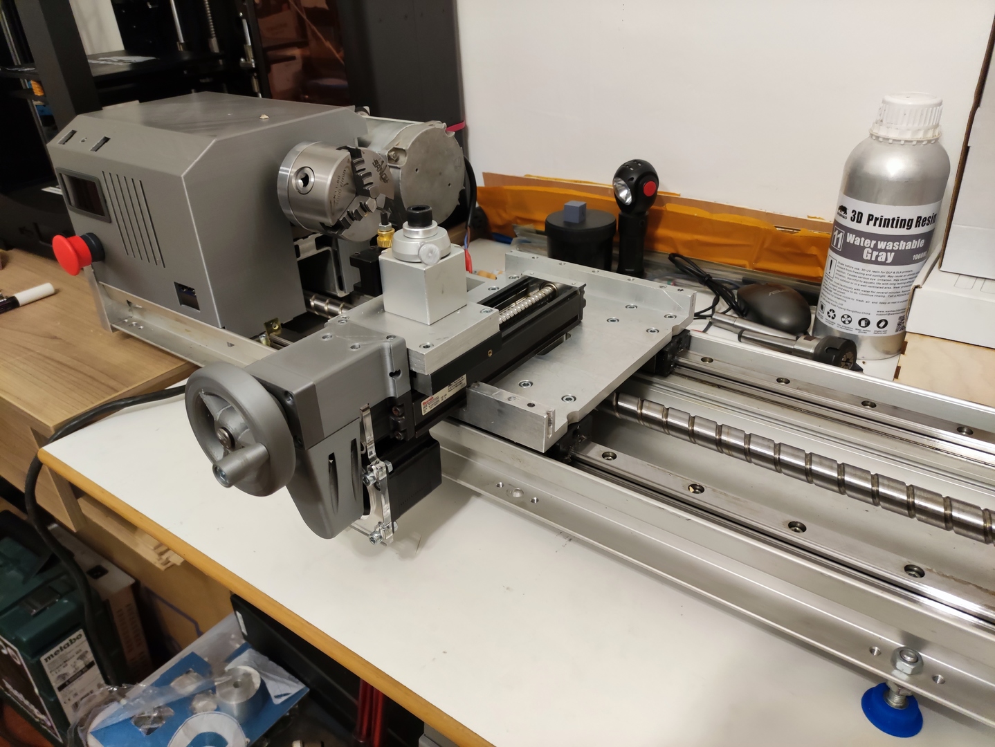

Sziasztok.
Gondoltam megmutatom hogy haladok a cnc eszterga építésével.

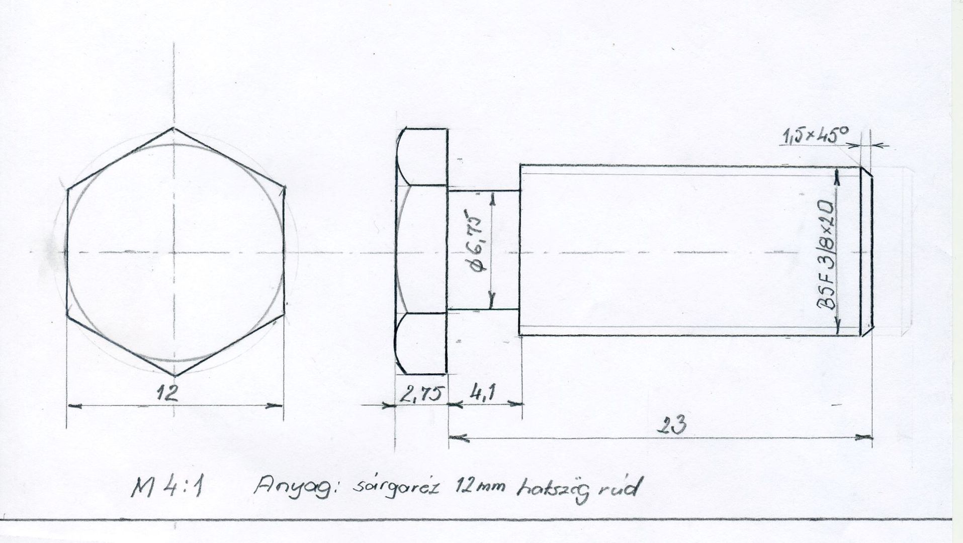

Üdv Mindenkinek!
Valaki vállalná a mellékelt rajz szerinti csavar elkészítését?
3 db-ra lenne szükségem. A csavarok horgász kapásjelzőhöz kellenének. Ha igen, mennyiért. a válaszokat magánban várom.
Köszönettel:
