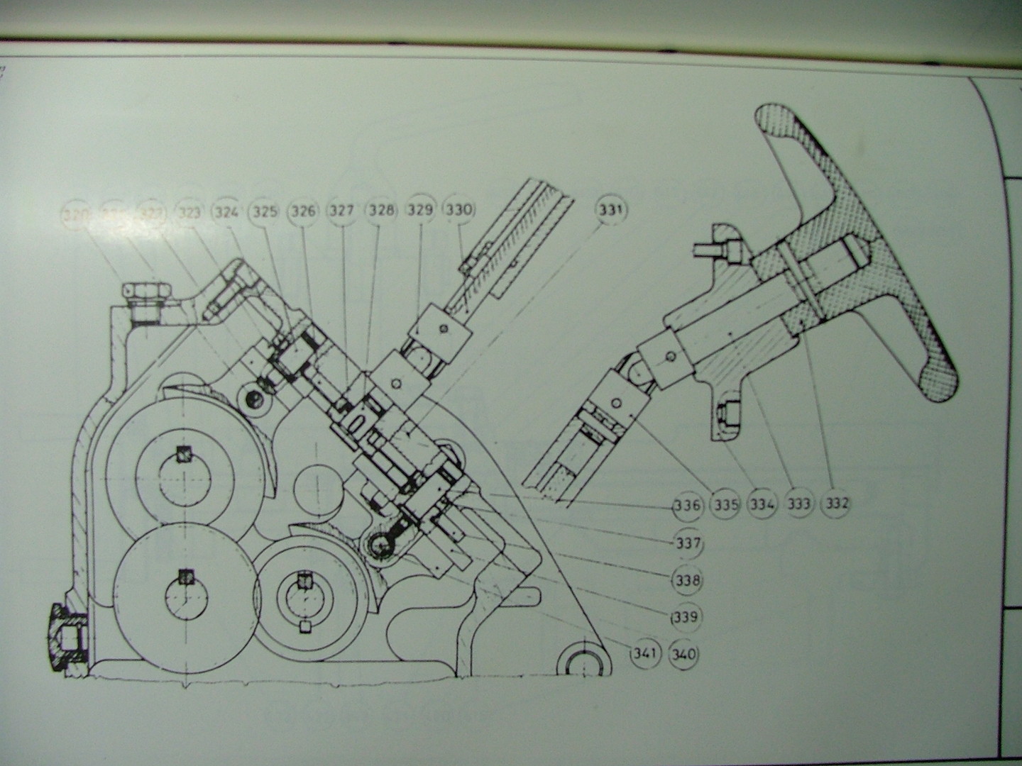

Meg lehetne próbálni csak a tetejét levenni a helyén. Abból már sok minden kiderülhet.

hostya
Nem biztos hogy ki kel(lene) szerelni a főhajtóművet.
Lehet hogy elég ha a helyén hagyod a főhajtóművet... Kiszereled a sebváltó kerék fedelét a kerékkel együtt (334).
Utána meg a főhajtómű fedelét.. (331)
Szerintem a "léptető(kulissza)" rendszerben van a hiba.
Műszaki ember vagy, a rajz alapján megérted...[#wave]
Én csak használtam ezt a típust.. -soha nem kellett javítani-
A rajzot az eredeti E3N gépkönyvből fényképeztem...

Köszönöm.
Ez látszik a legegyszerűbb megoldásnak.
Gyula65
Volt hasonló problémám. A retesznél volt a hiba. Nem kellett szétbontani a sebváltót, kihúzható felfelé a tekerő.
Első körben ezt kellene megnézni, mielőtt szétkapnád az egészet!

Köszönöm a válaszod.
Remélem, ennyivel megúszom.

Első körben feltétlenül ezt nézd meg. Nekem is ue. volt a gond.
