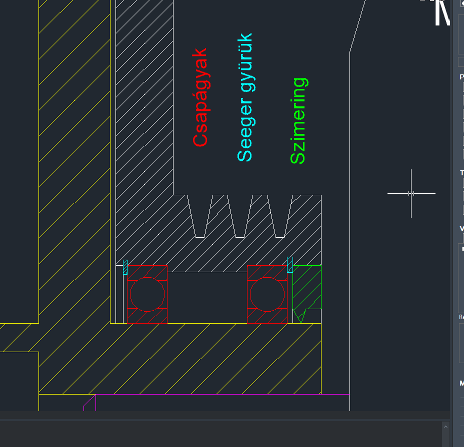

Valoszinüsíthetően a kialakítás ilyen lehet, és muszály belülre rakni a lehuzót mivel ha a külső alu falat huzza akor a csapágyra hat a huzó erő amit átad a seeger gyűrüs biztosításra és az kitöri az alu házat, és akkor lesz boldogság meg [#rinya]
Egy egyszerű lehuzót amit rajzoltam egy esztergályos ~1 óra alatt elkészít és 1perc alatt le lehet venni a motorrol az egységet. [#integet2]
4ud9rtjz
És szerinted akkora huzóerőt ki fog birni!?
Szerintem mindenki értette már az előző rajzodat is, de ugye nem gondolod komolyan, -persze ha csak tényleg a szoros tengelykötés tartja fent-  akkor majd Te azzal a két hatos/nyolcas csavaros összeszorítással nagyobb súrlódóerőt tudsz képviselni a csőtengelyen mint ami most van a tengely és agy közt?
Hát ja , a csőtengely felvan hasítva a reteszhoronnyal ,ezért jó eséllyel összeroppanhat , szerintem .
Ha csak tényleg a szoros illesztés van akkor én csinálnék két villás éket.
10 perc és csak egy flex kell hozzá...
Kb: 2x-e a palást felület mint a motor tengely felület igy kisebb szoritóerő is elegendő.
A flex mindent megold.
Ha azt Te azzal lehúzod, akkor én parasztba letolom két gumiszerelő vassal. :)
No de hagyjuk a tréfát én innentől inkább tartózkodom a megnyilvánulástól, megvárom a végkifejletet, mert ugye tanácsadó van de kalácsadó nincs. :(

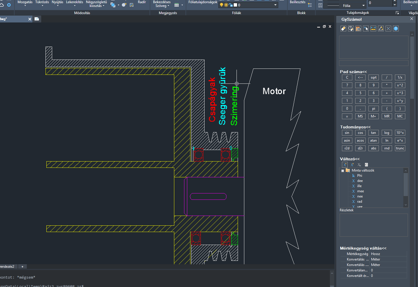

fisrcxuk3
Lehet én vagyok a hülye ,de az öv. szijtárcsa szerintem külön van az alu burkolattól!tehát nem helytálló a rajz.
fisrcxuk3
És a burkolat forog a motorral ,rőpsúllyal..
fisrcxuk3
És tényleg én vagyok a hülye , leszóltam a rajzot.Újranéztem a képeket ,újratervezés.. és valóban forditott  röpsúlyos , ami kicentrifugálja az olajat a fékdobra , a viszkozitás elkezdi tekerni a röpsúlyt, ha felpörög akkor zár.
Hiányoltam egy alkatrészt ,kértem is fotót róla . Pedig nincs több darabja, és nem is kell.
Egyáltalán az a ház alu, ráöntve a szijtárcsára?
fisrcxuk3
Közben TBS-TEAM felvilágosított magánban miért helytelen  a gondolat menetem(köszönöm  TBS-TEAM).
Még egy kérdés, a fedél belülről bordázott. Lehet a röpsúlyok fedél felőli oldala is?  És a röpsúly csak a végén zár ,mint az automata váltó lock-op-ja?
Most már  erről is kérünk fotót!
És ha így van akkor ez valóban hidrodinamikus.
