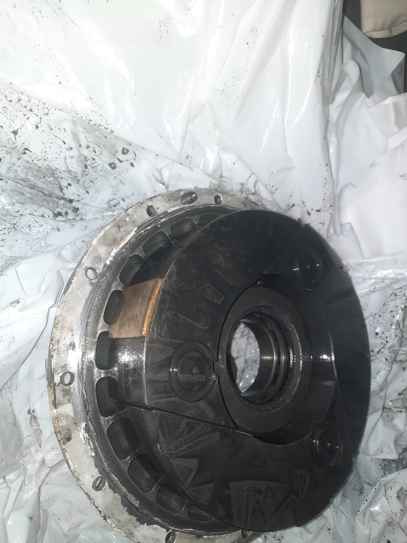

Mindjárt csinálok róla képet!

Fotózd már le amit kivettél a hombárból!A nyomiváltó szerintem túlzás ,még a kuplung is csak állandó olajtöltetű röpsulyos. Ha jól emlékszem  ez a motor mindig egy irányba megy mert  van külön irányváltó ,két lamellás elektromos kuplunggal? Lehet tévedek.

Ez nem nyomaték váltó , nem is hidraulikus kuplung , ez röpsúly , olajban, komolyabb kopóval mint a sima e 400.

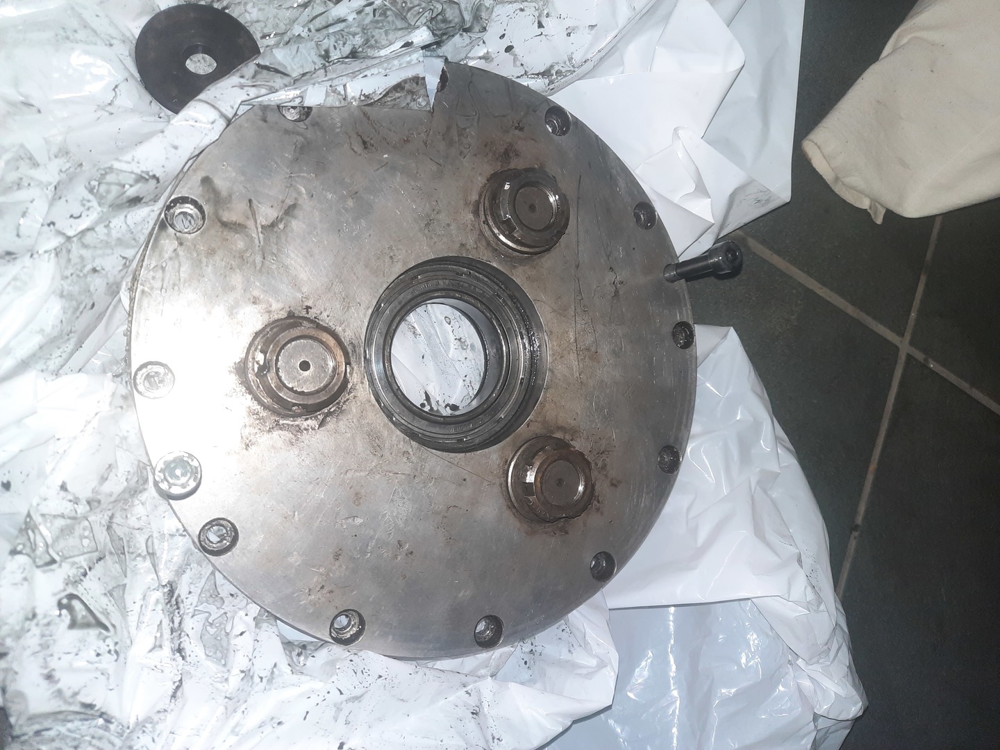

De már csak az kérdés hogy miért nem akar le jönni???

És hogy az a kis darab szinterfém? ne rágjon össze a házzal ,vagy idő előtt elfogyjon, azért az olajtöltet.

Ok. Gondolkodjunk tovább! Ha ez az olaj keni az agy-szíjtárcsa csapágyazást,akkor a tulsó végén kifolydogálhatna az olaj,tehát tömíteni illik .Pl; szimmeringgel ami mögött lehet zéger.
Vagy ;az ékpályát sem szokás olaj ellen tömiteni, itt miért nem szivárok ki az olaj?
(Csak hangosan gondolkodom )...
4ud9rtjz
A fedélbe van szimering!És gonlom hátul is mert szivárgot!
