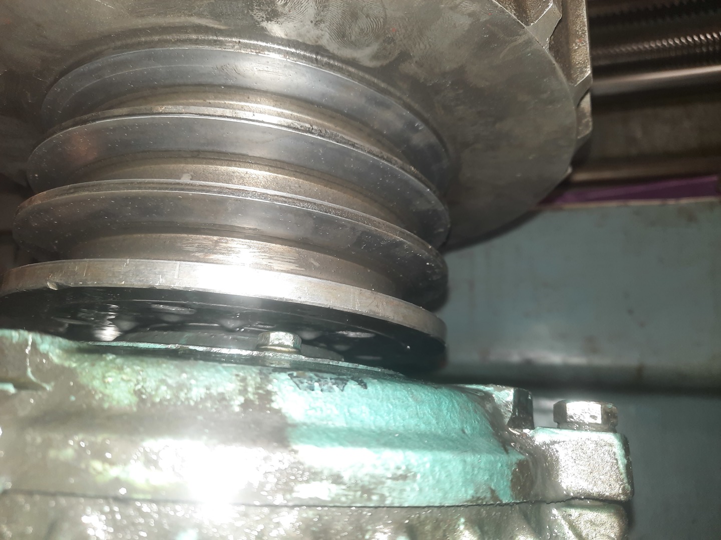

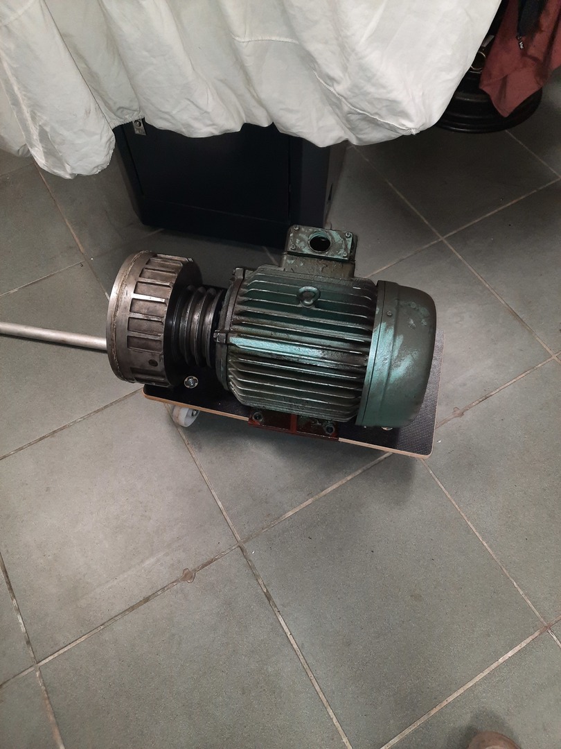

ÜDV!SEGÍTSÉGET SZERETNÉK KÉRNI!
E400 SZERETNÉK A MOTORBA CSAPÁGYAT CSERÉLNI CSAK MEGAKADTAM AZ ÉKSZÍJTÁRCSA LESZEDÉSÉVEL!!!
ÖTLET VALAKINEK!
ELŐRE IS KÖSZÖNÖM!!!
majer
Szinte biztos,hogy elöl le kell bontani a hajtóműház elülső burkolatát,és csak az után van lehetőséged lehúzni a szíjtárcsát,mert nagy a valószínűsége,hogy a házon belül is a motor tengelyen biztosítva van a nagy ház,(Csapágyazás)egy körmös anyával,zéger gyűrűvel.
Kérhetek majd képeket,még nem találkoztam ilyen kialakítással.
Köszönöm,remélem tudtam segíteni.
4ud9rtjz

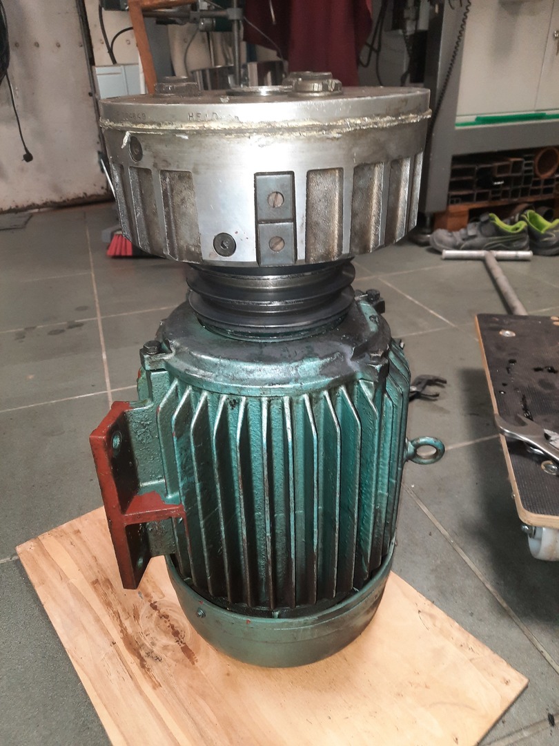

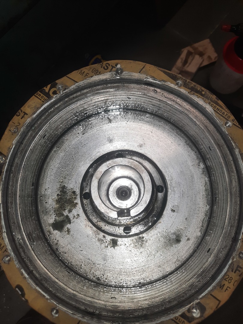

Nembtudok rájönni hogy miért nem indul meg!Rá sincs rohadva mert a csavarlazitő elfolyik a tengely mellet!
Ez a nagy hombár együtt van a szíjtárcsával? A komplett gépről tudsz képet mutatni? (ezt csak kíváncsiságból kérem)
A 4 furat a fenekén menetes?
