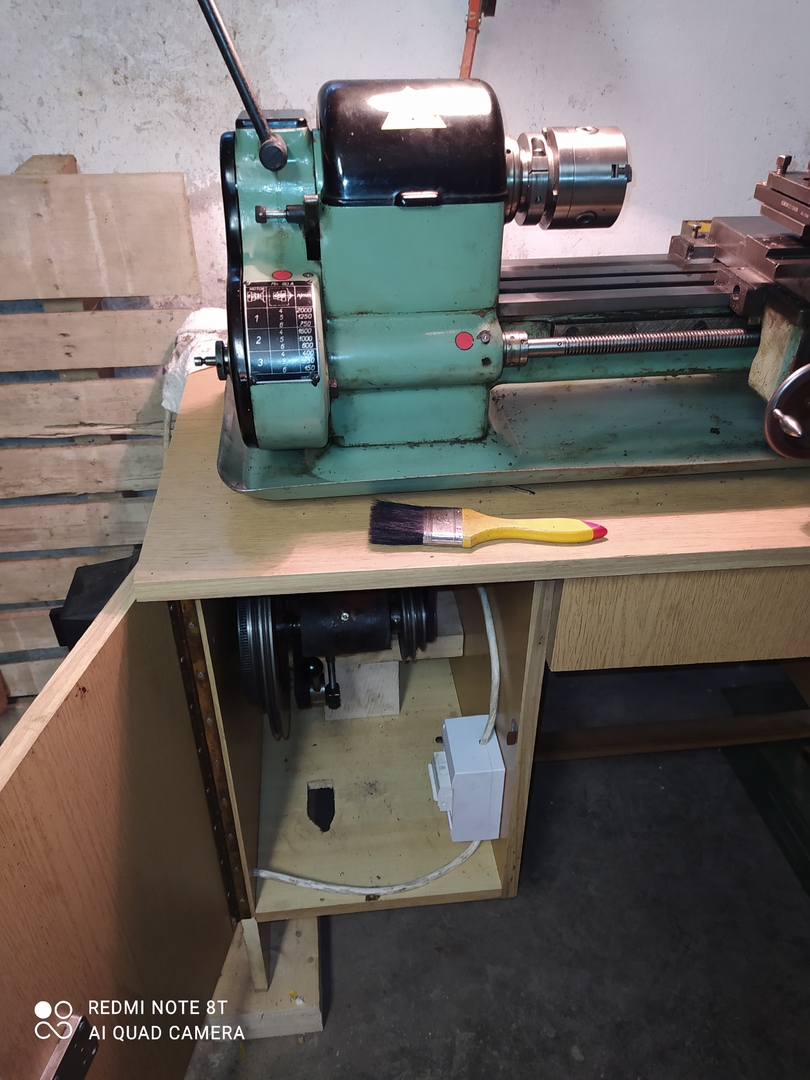

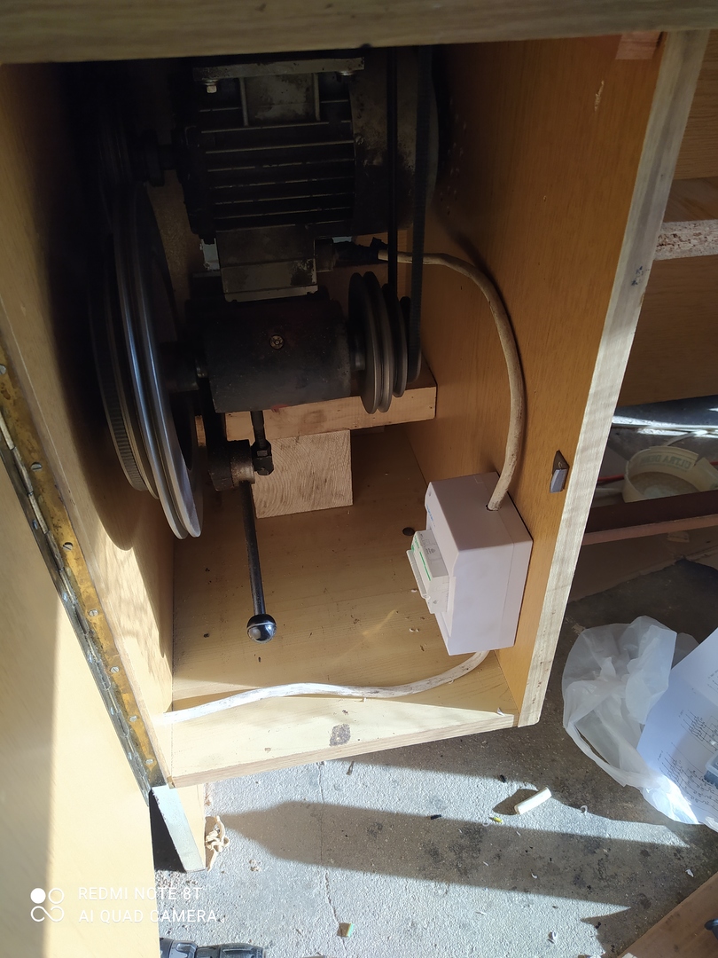

Kedves Fórum társak, következő lenne a kérdés lenne egy Tosm mn 80 műszerész eszterga ami 380 v van bekötve egy motor védő biztosíték, és egy Ganz 1, 0,2 állású kapcsolóval.

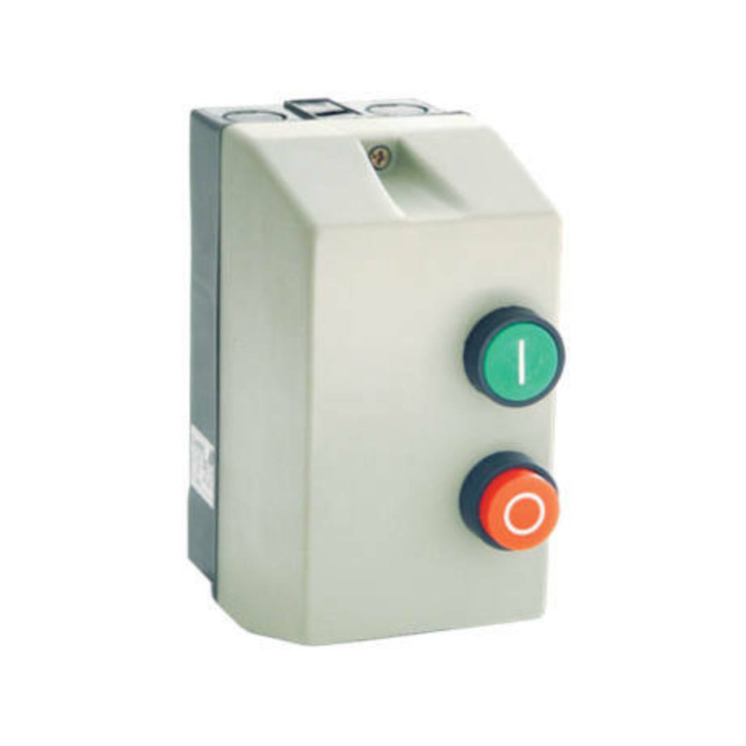

De mivel nincs Vészleállitó ezért szeretnék be iktatni egyet. Elmark tokozott motorindító 9A 230V 7-10A LT5 D093 43091 erre gondoltam jó lehet e?

e3y4ahxee

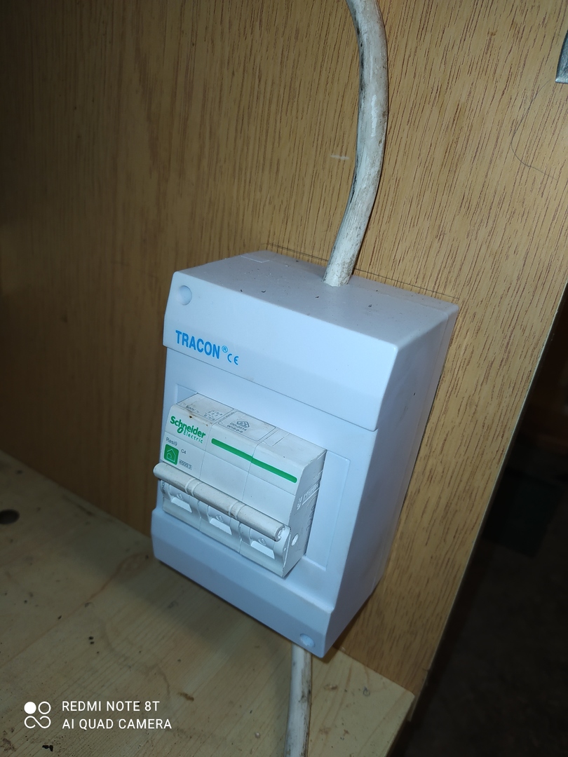

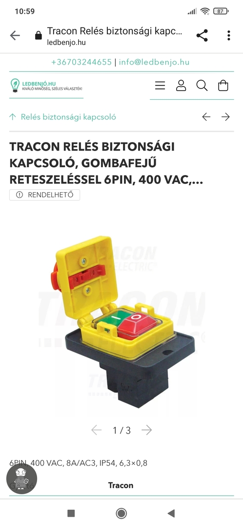

Jelenleg így van.. A biztosíték elé gondoltam be kötni.. TRACON RELÉS BIZTONSÁGI KAPCSOLÓ, GOMBAFEJŰ RETESZELÉSSEL 6PIN, 400 VAC, 8A/AC3, IP54, 6,3×0,8
e3y4ahxee
Szia akkor egyre gondoltunk..

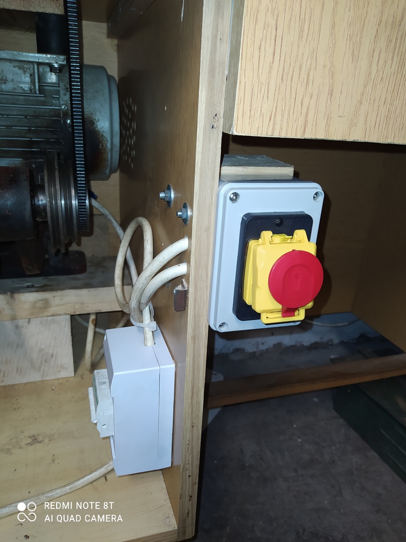

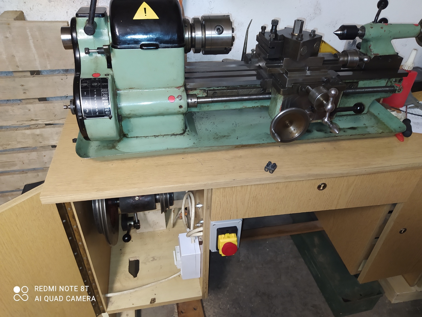

És elkészült végre!
