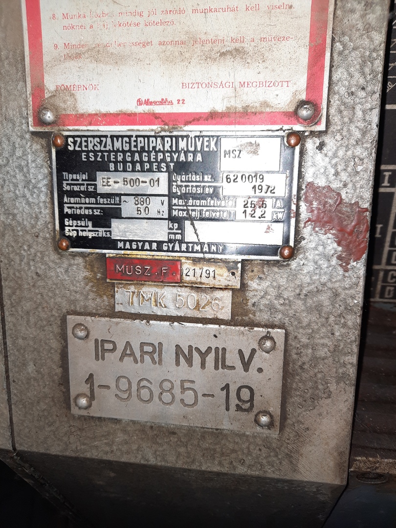

Üdv az úraknak!
Egy újabb eszterga kérdés!Mert lehet megfogadom a kollega felvetésett hogy motorcsere lesz!!!
Erről ki mit tudd?
Köszönöm előre is!
Lacibácsi
Jó az EE sorozat is, ebben sincs kis motor. Azt vedd amelyik jobb állapotban van. Mert a felújítás, ágyköszörülés, nagyon drága és macerás, és nagy szakértelmet kíván. Ha esetleg nehezebben tudod az állapotát megítélni, érdemes segítséget kérni valakitől aki tapasztalt.
Motorcsere esetén, meghagyhatod a gyári kialakítást, és egy közdarabbal lehet az új motort felszerelni. Talpas motornál egy vastagabb lemezt lehet tenni, peremesnél egy tárcsát. Így eladásnál észrevétlenül vissza lehet alakítani.

Üdv.
Igaza van Lacibácsinak.
Alaposan meg kell nézni a gépet megvétel elött.
Ebben elektromos kuplungok és fék van. A lamelák kopása/megégése előfordulhat.
Elektromosan macerásab mint a vörösproletár
Viszont utángyártott alkatrészeket  és kuplung lamelákat lehet venni hozá.
Az elektromos szekrényt meg kell nézni, mert az alkatrészek igénybevétele nagyobb mint a vörösproletáré
A 750-es csúcstávú súlya 3,3 tonna
Alapból 10 Kw a főmotorja és Y/D az indítása.
