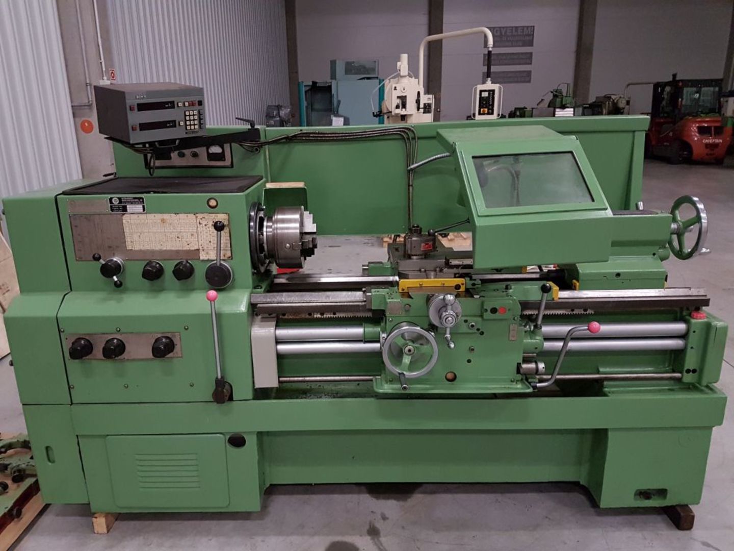

Jó estét mindenkinek!
Szeretnék kérni vélemény vagy tapasztaltot
erről az esztergáról:Vörös proletár 16k20
Hibákról vagy hogy mire kellene figyelni mert lehet hogy szert teszek egy ilyenre!:)
Előre is köszönöm mindenkinek!
fisrcxuk3
Szia! Csak ajánlani tudom , bár ez már talán nem hobbi kategória. a legjobb gép amin dolgoztam, nálam No.1
 Javitani? csak a beállitása volt a mechanikus féknek, kuplungnak, elektromos hiba a villámon, egyszerű villanyszerelés.
(A 25 A -s biztit hidegen néha leverte, de ez nem a gép hibája) Ha elindult akkor kuplung előre hátra, mindent visz, harap ha kell és pontos is. Legyen meg minden tartozék,régen még a köszörű is járt hozzá,tokmány se általános, nem kell hozzá tokmánytárcsa.
Hirtelen ennyi.
Lacibácsi
Én is tudom ajánlani. Nem a legcsendesebb gép, más hátrány nem jut eszembe. Lehet rátenni kisebb motort, ha nincs elég amper. Nagyon erős stabil gép, ez nem rezeg.[#kacsint]
Készült légpárnás szegnyereggel is, onnan lehet megismerni hogy van egy levegőcső hátul a szegnyergen. Ha arrébb akarod tolni, oldod a rögzítést, ezzel kinyitsz egy szelepet is, ami levegőt nyom a csúszófelülethez. Remek ötlet, csak kell hozzá kompresszor.
Tavasszal elhunyt öreg barátom használt ilyen gépet, innen van a sok éves tapasztalat. Ő minden nap olvasta a fórumot de   nem volt regisztrált tag, így nincs tőle bejegyzés a 16K20-ról.
fisrcxuk3
Lacibácsi  írta ; ez nem remeg ! Az én régi siklócsapágyas e400 -am orsója meg van  támasztva 4-500 mm-eren, ezt képzeld el a dupláján!Az a kb. méteres főorsó mindent visz, ehhez méreteztek mindent!
Eszembe jutott a legnagyobb hiba, amin fentakadtam, Az50-es főorsófurat nem vette be az 50-es hidraulikaszárat!
Felkellett dörzsárazni!
Szerelő
Üdv.
Van aki szereti van aki kevésbé szereti a tipust.
Alapvetően egy megbízható jól kezelhető gép.
Használt vásárlásakor az alábbiakat lehet/érdemes megnézni.
Az elektromos szekrényben és a gépen a vezetékek és kapcsolók állapotát.
A főorsó irányváltó kuplungok lameláinak kopását. (Egy idő után cserélni kell őket mert nem állíthatók)
A főorsó előre/hátra indítókar rudazat kopását.
A főorsó előre/hátra kar középállás pozició kopását.
Keresztszán trapézorsó kopását.
Gépágy és keresztszán csúszóvezeték állapotát.
A főorsóházon belül a kenőolaj elosztó műanyag tálca hiányát/törését.
A kenöolaj visszafolyóág eltömödését.
A villám motor szílytárcsa retesz kiverődését.
Hűtővíz tartály tisztitásának hiányát.
A gép pontosságát próba forgácsolásal lehet ellenőrizni.
Ezek a problémák a gép korábbi használatától függően jelentkeznek kisebb vagy nagyobb mértékben.

Voltam a megnézni a vörös proletár esztergát de ténylg ígaza volt a kollegának nem hobby kategoria!
Nálam a teljesítményen bukott el a dolog!
Úgy hogy vadászok tovább esztergára ha esetleg tudd valaki 750 vagy 1000 esztergatt gondoljon rám!
