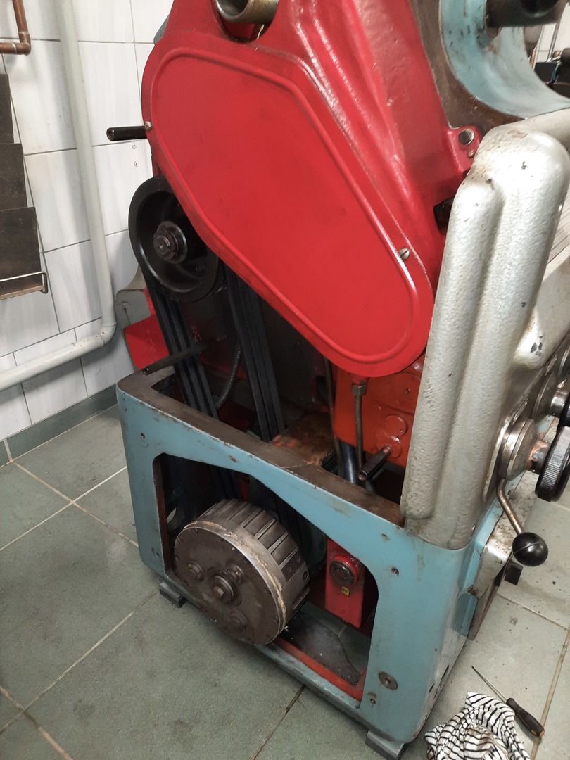

Az a baj hogy rajta semmi fogás ahol le tudnám húzni!

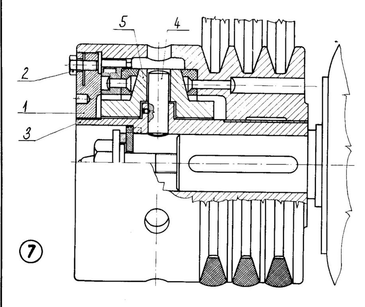

Sajnos, a saját magyar nyelv gépkönyve, nem tartalmaz ábrát erre vonatkozóan. Feltételeztem, hogy a motorról való levétel hasonló, mint az E400-ról.
Remélem sikerülni fog!
Ahogy kép szerint látszik ezt le kell húzni, itt már nemigen tartja semmi.

Pedig meg se mozdul!Tanácstalan vagyok![#wow3]

Az a hombár egy anyag a szíjtárcsával?És önállóan forog a tengelyen?
fisrcxuk3
Mármint egy agyon forog önállóan, és a négy furat nem körmöskulcs helye?

A villanymotor nyilvánvalóan szabványos tengelyvégű!
Lehet, hogy összenőtt a csőtengellyel, vagy valami még fogja?
4ud9rtjz
Nem a 4fúrat az olaj áteresztő  csapágy van alatta mert az egész zárt olajfürdőbe van!Igen külön forog!!!
Ha nincs kérj, szerezz, vidd oda akinek van, vannak extra méretű kétkörmös csapágylehúzók, a hombár aljára fogva, tengelynek támasztva....
